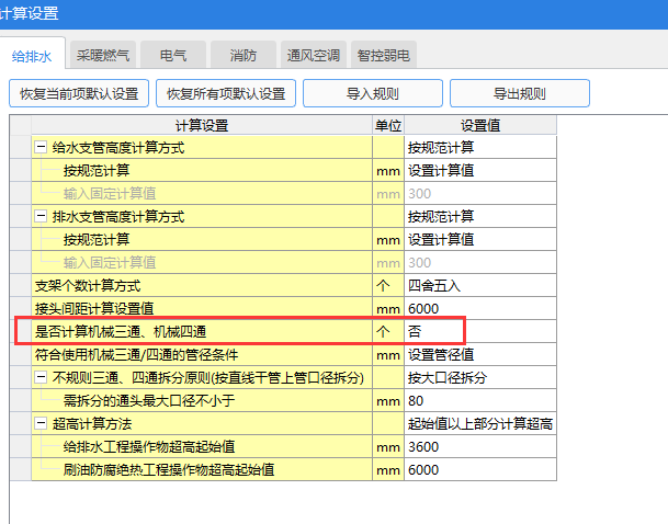

第一步:计算设置里,给排水、电气、消防、通风专业下都有下列两项设置,软件默认不计算机械三通、四通。我们可以调为“是”。(图一)

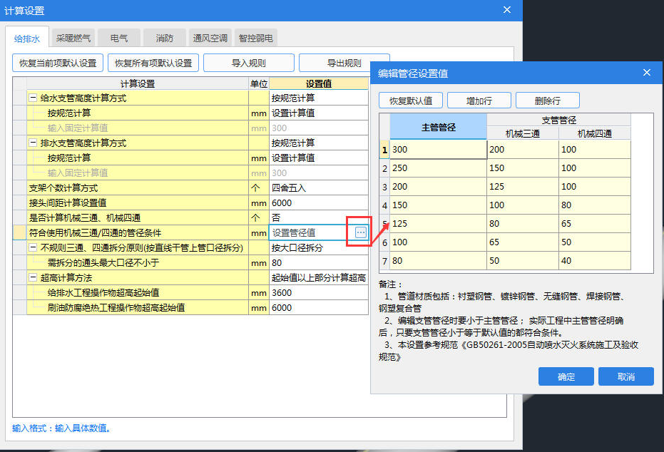

第二步:符合生成机械三通、四通的管道有一定的条件,双击“设置管径值”,在弹出的对话框里进行查看和修改。(图二)

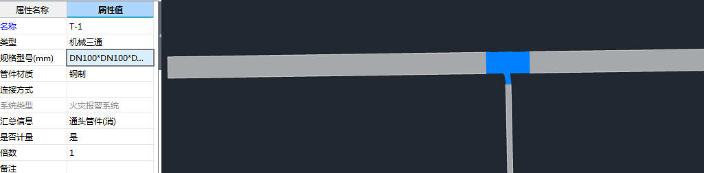

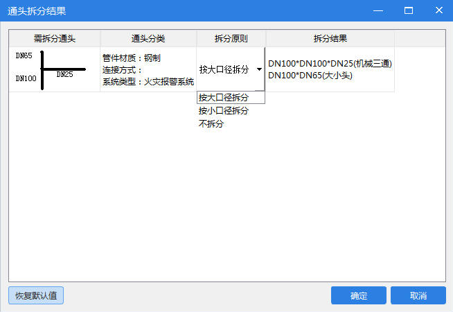

第三步:在绘图输入界面查看通头管件。属性编辑器里显示类型为“机械三通”(图三)。如果通头不是常规管件,可以通过通头管件下“查看拆分结果”查看(图四)。
(图三)
(图四)
