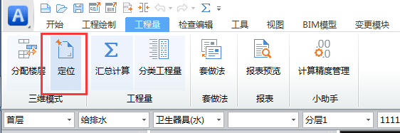

对已经分配楼层的图纸及图元进行(0.0)点的对齐操作,通过对齐操作,来保证全楼层图元位置整齐对应,方便进行检查操作。
第一步:先对图纸及图元进行分配楼层的操作后定位命令才可触发。
触发命令,选择要定位成原点即(0.0)点位置,点击完毕后,右键。

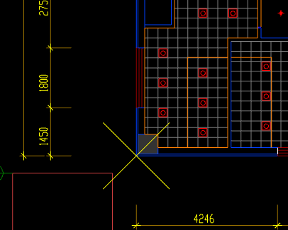

第二步:图纸及图元自动以黄色“X”位置进行对齐,可以看到所设置点坐标为(0.0)。
第三步:当整栋楼定位完毕后,可以全楼三维以BIM建模形式查看图元。
