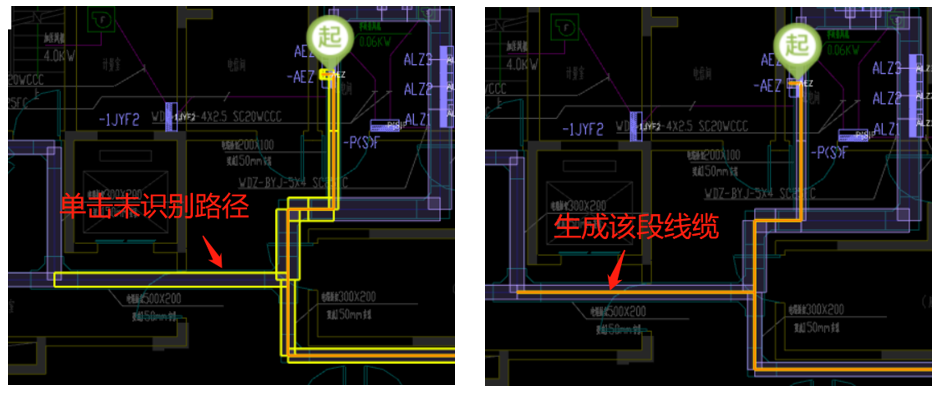

回路的编辑
  1. 生成回路路径后,鼠标定位到已识别的路径,该段路径会变化颜色;
  2. 单击该路径,此段路径被删除;
  3. 单击未识别的路径,会自动生成该段线缆。
