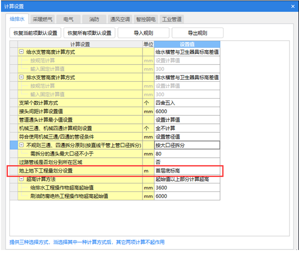

1.在计算设置中六大专业中增加“地上地下工程量划分设置”。
2.设置值默认:首层底标高,该值默认联动楼层设置中首层底标高值。

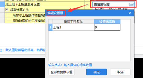

3.点击单元格,显示三点按钮,弹出编辑设置值。
4.在设置标高值单元格可以输入具体的标高数值。
5.该设置支持对多个不同的单项工程进行分别设置,出量时按照各自单项划分值进行出量。

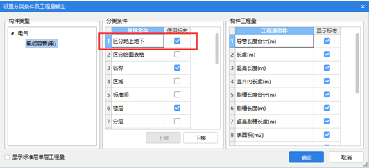

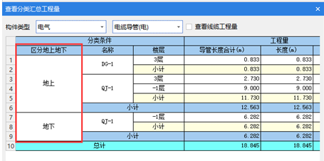

6.输入完成后点击确定,通过设置分类工程量的分类条件设置可以对工程量进行查看。

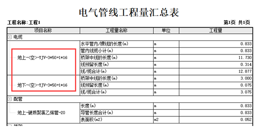

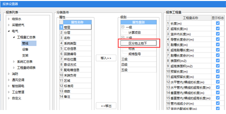

7.将报表设置器中的分类条件移入分类出量级别中,报表显示时会区分地上地下进行出量显示。
