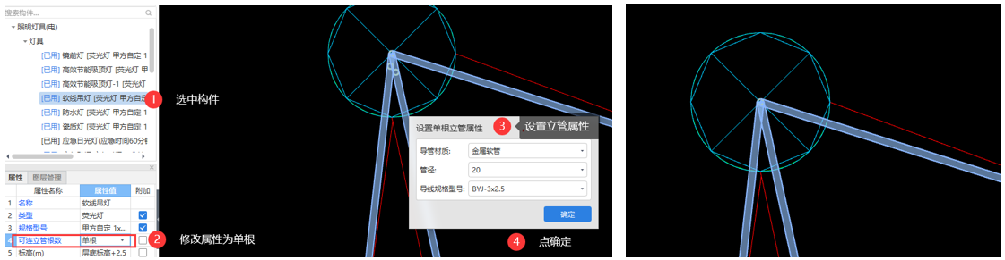

场景1:可连立管根数属性修改
1、选中构件列表中照明灯具、开关插座下的一类构件或者图元
2、修改【可连立管根数】属性,将多根变为单根

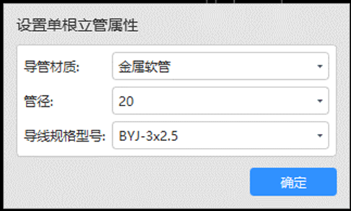

01、如果选中构件/图元是灯具,则修改属性后,会弹出如下窗体。在窗体中设置立管材质、管径、线缆规格,点确定即可按照设置生成立管。其中:
(1)材质默认为金属软管,下拉中还有常用导管材质可供选择;
(2)管径及线缆规格默认值取自水平管;
"02、如果选中构件/图元是非灯具,则修改属性后,立管根数自动变为单根
3、修改【可连立管根数】属性,将单根变为多根
01、选中构件/图元修改可连立管根数属性后,按照水平管属性自动生成多根立管

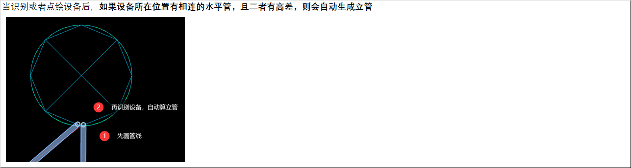

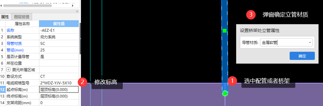

场景2:设备与管高差从无到有
1、选中灯具图元或者与灯具相连的水平管,则修改任意一个标高属性后,使二者有高差。
01、如果灯具可连立管根数属性是单根,则会弹出如下窗体,在窗体中设置立管材质、管径、线缆规格,点确定即可按照设置生成立管
02、如果灯具可连立管根数属性是多根,则会根据水平管属性自动生成多根立管;
2、选中非灯具图元或者与其相连的水平管,则修改任意一个标高属性后,使二者有高差。会自动依据水平管属性自动生成多根立管。

场景4:桥架与配管间高差从无到有

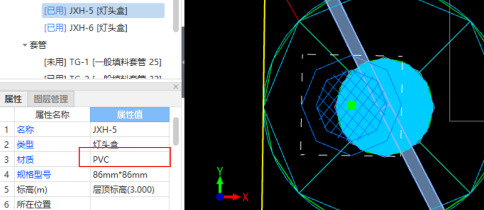

接线盒:
1、触发【生成接线盒】功能,选中配管修改材质,管上接线盒材质跟随同步调整
2、弹出窗体中选择要生成接线盒的内容项,点击确定
3、接线盒材质按照所在配管材质生成
4、其他支持的联动场景:选中配管修改材质,管上接线盒材质跟随同步调整;

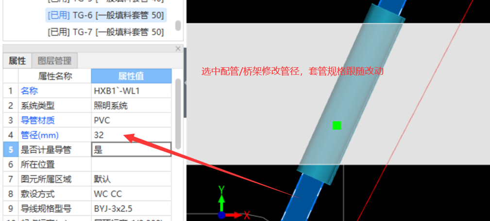

套管:
选中桥架或者电缆/电线配管,修改规格属性后,桥架及配管上的套管大小按照计算设置中设置选项同步调整

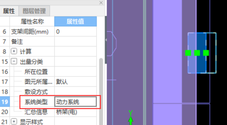

场景6:立管系统类型联动机制
选中电气下的水平管,修改【系统】属性,与之相连的竖向工程量系统属性跟随一起改动
