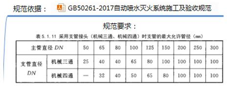

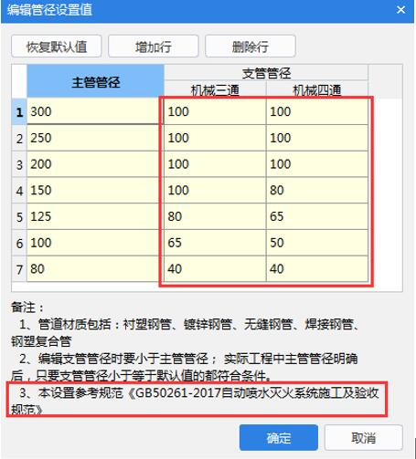

消防专业中通头管件在算量时,需按照自动喷水灭火系统验收规范规定的支管最大允许管径进行计算,住建部于2017.12月下发了新的消防验证规范,本次优化主要将软件内设的规范进行更新,响应新规范,保证算量的结果按照新规范执行

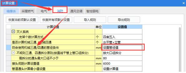

#1更新规范:
计算设置——消防专业——符合使用机械三通/四通的管件条件设置。

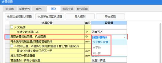

#2计算设置中增加机械三通、机械四通是否计算立管的选项控制。
计算设置——消防专业——是否计算机械三通、机械四通:可以选择:水平管计算、水平管+立管计算、全不计算。

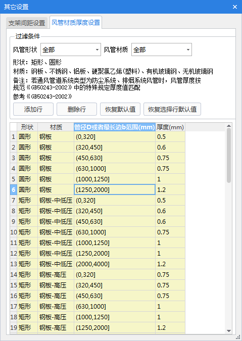

风管材质厚度按新规范更新
功能价值
通风空调专业中风管的展开面积工程量需按照风管厚度进行工程量分类,在新版本中风管材质厚度按照最新的《通风与空调工程施工质量验收规范》GB50243-2016进行更新。
操作流程
1.规范更新后,原有工程使用新版打开后会自动升级为最新规范,并更新风管的厚度。
2.查看、编辑新规范内容可以通过点击【工程设置】页签——【其他设置】——【风管材质厚度设置】。
