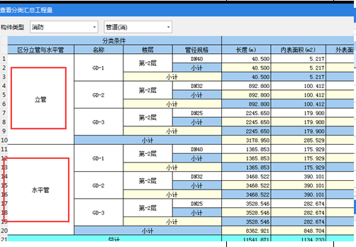

1.在给排水、消防水、采暖水、空调水专业绘制或识别图元,进行汇总计算。

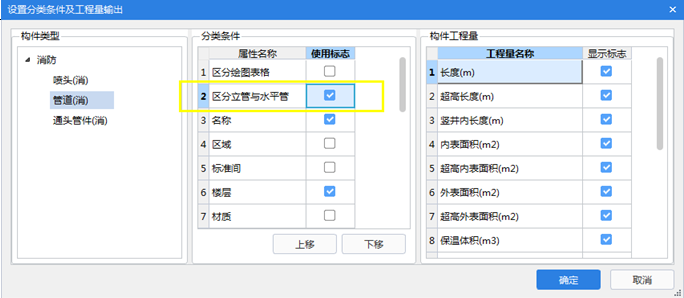

2.触发分类工程量,将设置分类条件及工程量窗体内区分水平管与立管勾选。
点击确定后,查看其工程量。

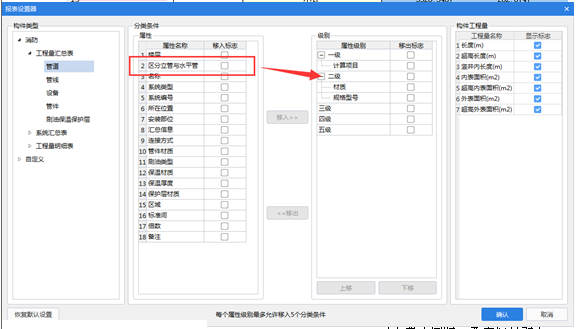

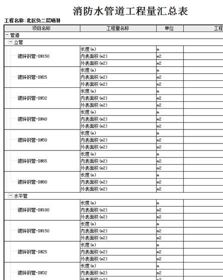

3.汇总计算后,触发报表功能,在报表设置器中勾选区分水平管与立管后,移动到所需位置上。
点击确定后,查看管道报表下工程量。

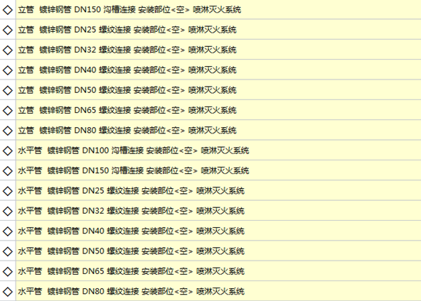

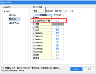

4.汇总计算后,触发套做法。在属性设置窗体内将区分立管与水平管单元格勾选。
点击确定后,返回套做法界面查看其管道工程量。
