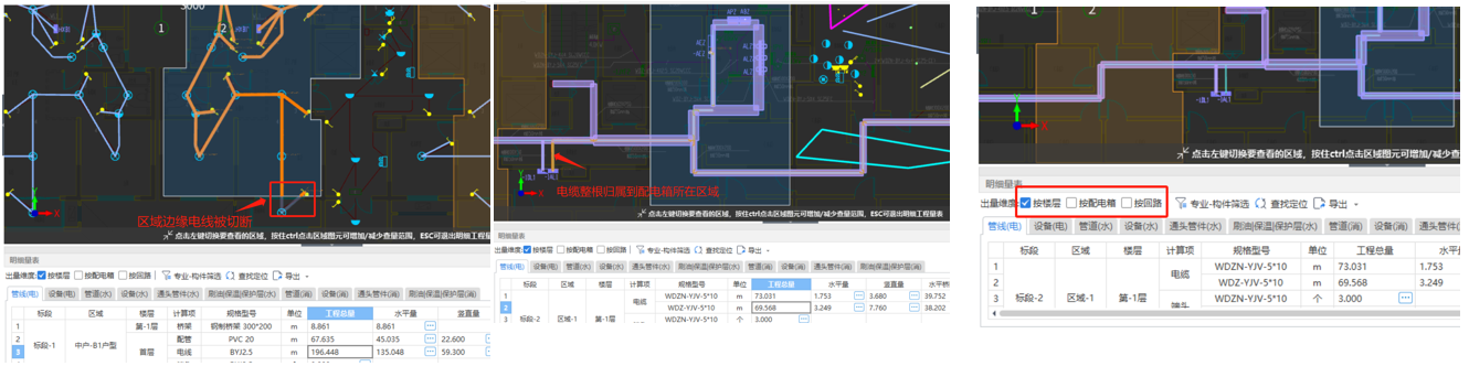

计算及查看区域工程量
1、用户双击区域、标段、无区域构件查量,更快捷
2、增加按楼层、按配电箱、按回路出量,多维度查看工程量。
3、优化区域内工程量汇总算法,所见及所得,更符合用户业务。
4、明细量表中增加【专业-构件筛选】功能,支持按不同专业、不同构件查看工程量。
5、明细量表中增加【查找定位】功能,明细表中快速定位工程量。
6、可查看区域工程量专业范围:电气、消防、给排水。

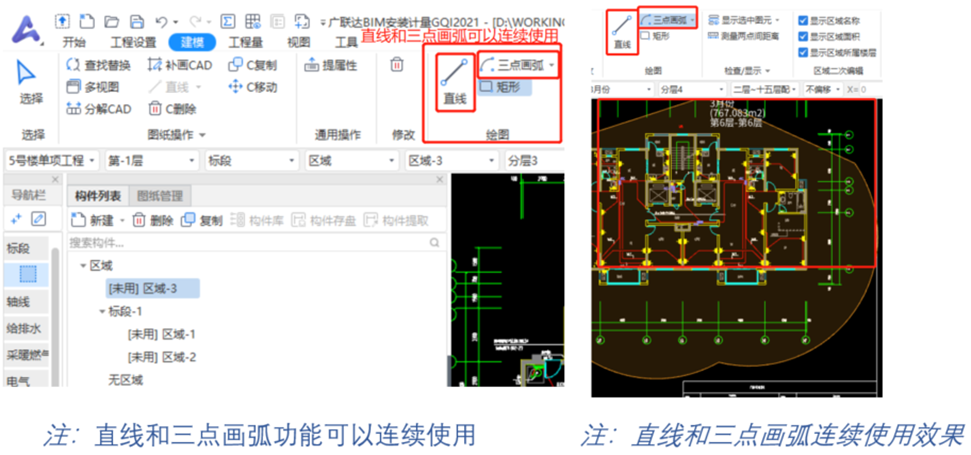

定义区域和建模

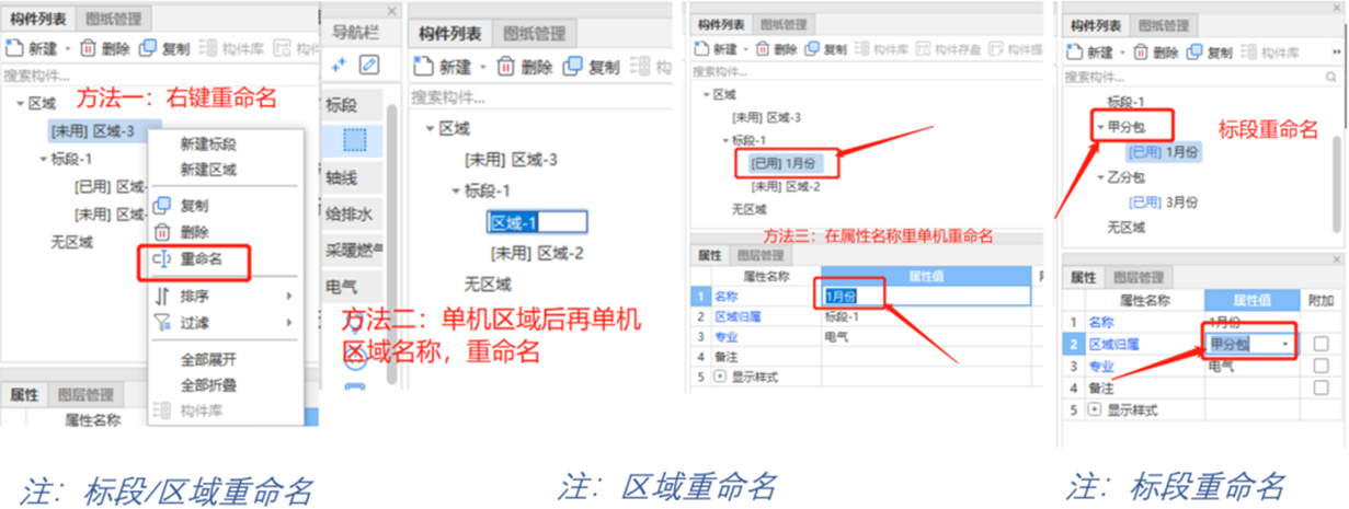

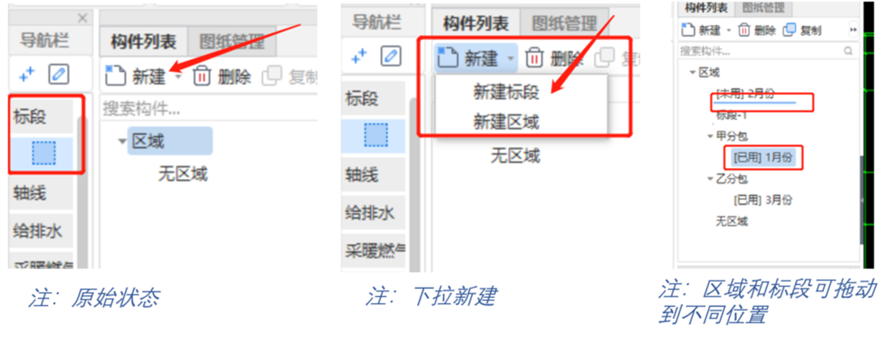

1、定位到【标段】导航栏,构件列表中新建标段、区域构件。区域和标段可拖动
2、重命名区域或标段
方法一:单击区域、标段名称,右键,选择重命名,方法二:单击区域后再单击区域名称,输入名称,方法三:在属性名称里单击重命名

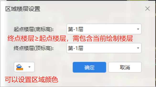

3、触发建模界面下绘图功能包,选择绘图功能,在绘图区绘制区域图元。
4、根据弹窗设置区域楼层及区域颜色,点击确定,完成区域绘制,其中:终点楼层≥起点楼层,且需要包含当前绘制的楼层

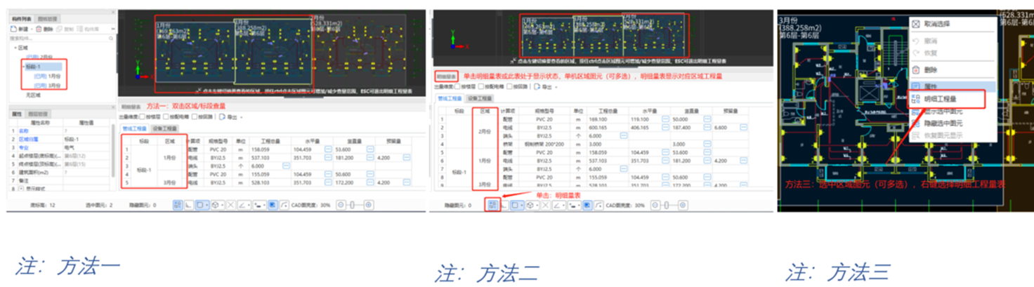

查看区域工程量
方法一:双击标段或区域构件名称查量,方法二:单击明细量表或此表处于显示状态,单击区域图元(可多选),明细量表显示对应区域工程量,方法三:选中区域图元(可多选),右键选择明细工程量表

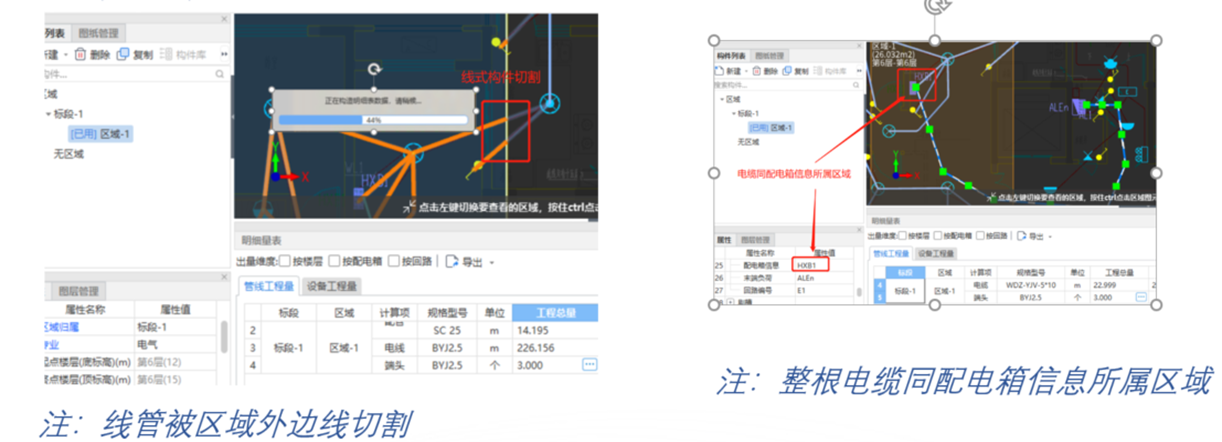

1、区域工程量计算,区域计算规则:所见即所得
1)点式构件,插入点在区域内即属于区域工程量
2)线式构件,跨区域时被区域外边线切割,本区域只计算区域内的量
3)电缆构件,整根同配电箱信息所属区域归属

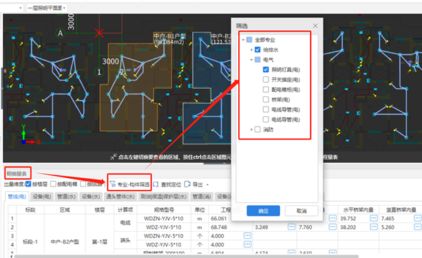

专业-构件筛选
适用场景:主要针对仅希望看一个专业的工程量;或施工过程中某一阶段只施工一种构件时出量。
操作流程:触发专业-构件筛选——选中对应专业/构件——点击确定

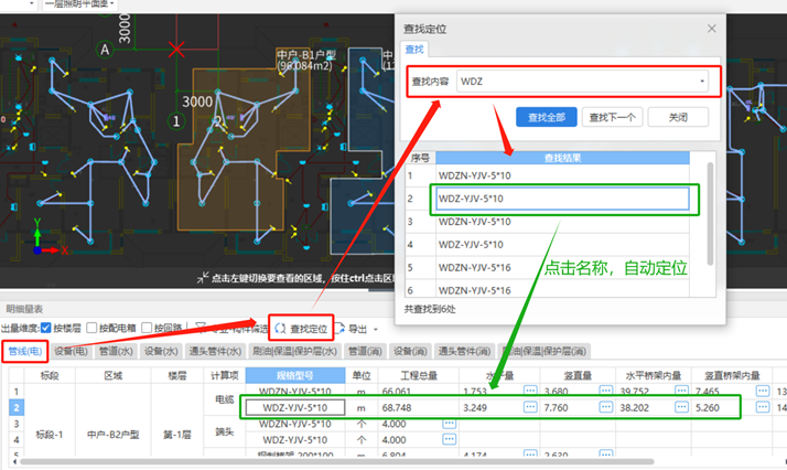

查找定位
适用场景:主要解决工程量表中量多且杂,我只希望看某一种构件的工程量的场景。
操作流程:切换到对应工程量页签-触发【查找定位】-输入工程量名称-点击查找全部。
注:查找定位功能只限在当前页签查找,不能跨页签;
注:查找完成后,点击功能框里的工程名称,软件可自动帮我们定位到明细量表中的位置。

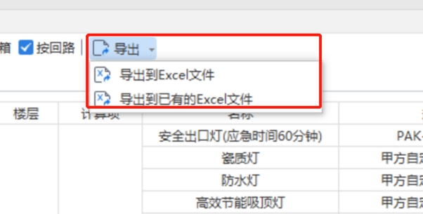

导出
导出EXCEL表格

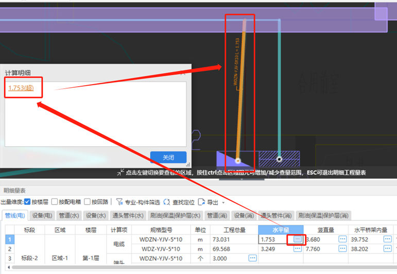

明细量表中,单击三点按钮,显示计算式,单击计算式中的数值,数值对应图元被选中

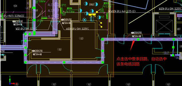

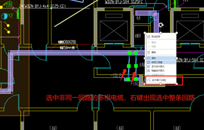

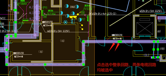

2、针对强电、消防电中的电缆构件,新增【选中整条回路】功能

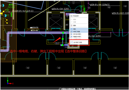

【选中整条回路】-选中一根电缆图元
操作步骤:定位到标段导航栏—选中一根电缆图元—右键—点击【选中整条回路】—该电缆所在整条回路被选中。
【选中整条回路】-选中多条回路下的多根电缆图元
操作步骤:定位到标段导航栏—选中多根电缆图元—右键—点击【选中整条回路】—电缆对应多条回路被同时选中。

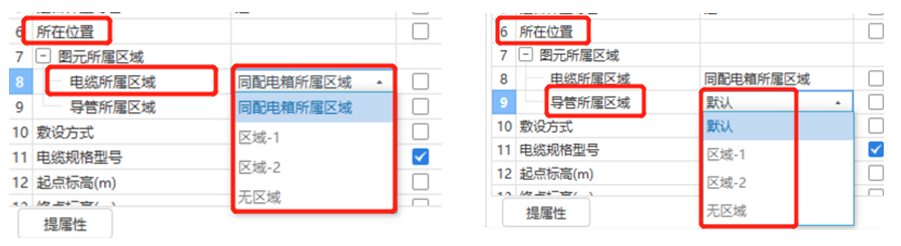

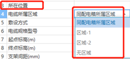

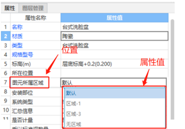

第二步:属性列表中调整图元区域归属
1、所有点式构件,线式构件(除含电缆的线式构件):【图元区域归属】位置位于【所在位置】下方,属性值包含:默认、已绘制的所有区域图元名称(区域1、2、3)、无区域
2、电缆单图元:【图元区域归属】位置位于【所在位置】下方,属性值包含:同配电箱所属区域、已绘制的所有区域图元名称(区域1、2、3)、无区域
3、电缆单图元:【图元区域归属】位置位于【所在位置】下方,包含:【电缆所属区域】、【导管所属区域】属性。
