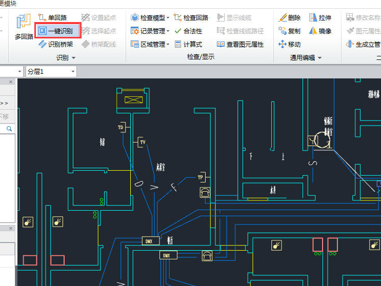

第一步:识别弱电器具/设备,识别或绘制桥架图元;
第二步:在智控弱电的电缆导管构件类型下,在【识别】中点击【一键识别】命令,选择弱电代表管线的CAD线;

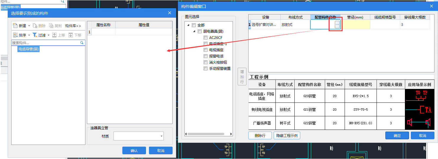

第三步:点击鼠标右键,弹出“构件编辑窗口”,在“图元选择”栏勾选弱电器具,触发“添加行”将设备添加至右侧“管线设置栏”,编辑布线方式(放射式和树干式),触发下图三点按钮选择配管构件,管径、线缆规格型号自动带出,输入配管中的穿线最大根数(以此来确定配管根数);
第四步:可以参考工程实例进行设置穿线最大根数;
第五步:触发“删除行”可以删除“管线设置栏”的构件行。
