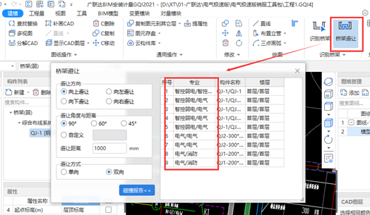

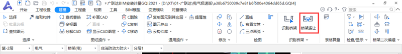

1.电气、消防、智控弱电任一专业的桥架构件下,在ribbon界面建模页签下,皆可触发“桥架避让”功能按钮,进行碰撞检查。
2.碰撞检查完成,自动跳出桥架避让设置窗体
①针对业务场景完善了碰撞原则,判断十字过路为碰撞,T型为非碰撞,碰撞检查更精确。
②碰撞报告显示电气、消防、智控弱电三专业仅桥架的碰撞情况,可以通过一个窗体,便捷对多专业桥架进行避让设置。

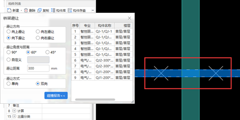

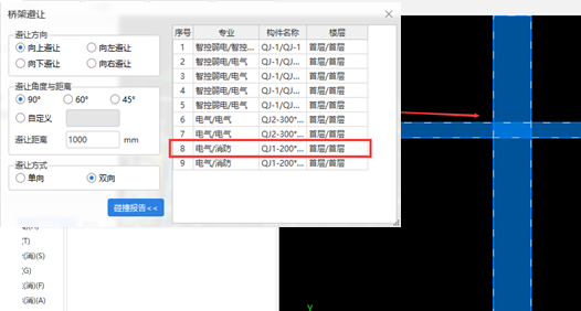

3.双击碰撞节点行,绘图区捕捉碰撞节点所属构件,快速定位至碰撞节点,可同时显示两个所属不同专业的碰撞桥架构件。

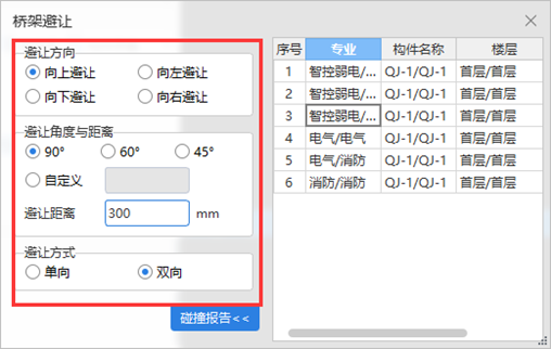

4.分别按照实际业务场景需求,设置避让方向、避让角度与距离、避让方式
①避让方向可选择设置向上避让、向下避让、向左避让、向右避让。
②避让角度可选择设置90°、60°、45°,也可自定义输入角度,灵活设置。
③自定义输入避让距离,避让距离不受桥架高度和宽度限制,
④按实际工程场景选择单向、双向避让方式

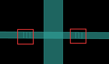

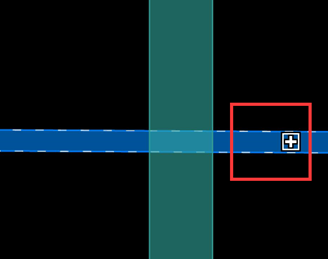

5.设置完成后,选择需要避让的桥架构件及此构件发生避让的打断点。
①不受当前定位的专业限制,根据实际业务场景,鼠标置于任一专业所需避让桥架构件上时,呈回字形,桥架可以被选中。左键单击选择。
②构件选中后,鼠标变为田字形,可单击选择桥架避让打断点。
③单击后,打断点有“×”形标志。

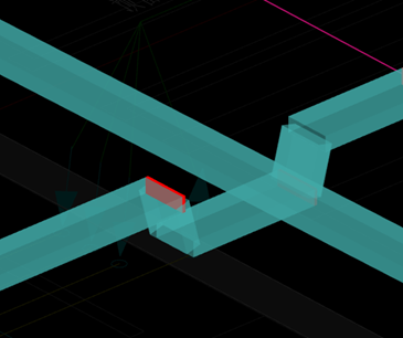

6.右键确认,按设置值生成桥架避让。
7.三维展示避让效果。
