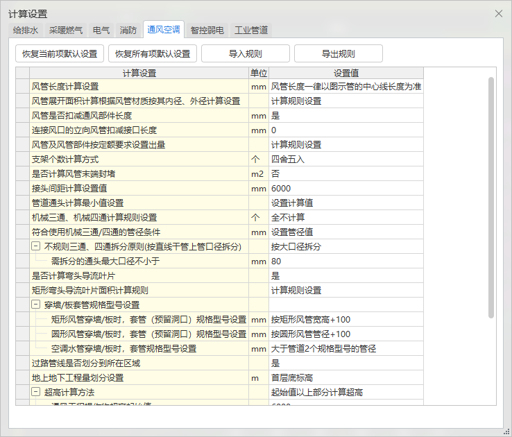

1.点击“工程设置->工程设置”功能包中“计算设置”功能,切换到通风页签中。
说明:

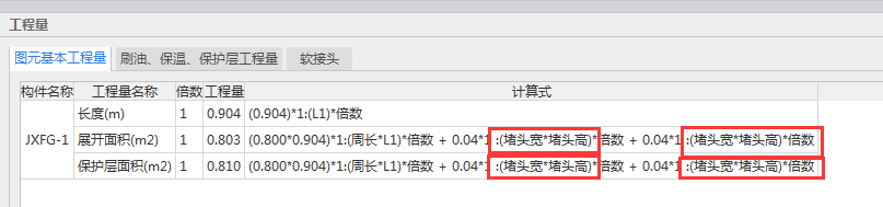

1、手工算量有时需要计算末端风管堵头(或是叫封堵)截面积工程量,但是目前软件缺少计算末端风管堵头的工程量,所以这版增加了计算风管堵头的工程量。
操作步骤:
a、在【工程设置/计算设置/通风空调】页签中“是否计算风管末端 封堵”中选择“是”;
b、识别或绘制完风管后,汇总计算,选中末端风管,点击【编辑工程量】时,弹出的【编辑工程量】窗口,可以查看增加的相应风管堵头的工程量。如图所示。
2、生成冷媒管弯头图元的最小管径设置值,当连接的冷媒管汽侧管径大于等于设置值时生成弯头,小于此设置值时不生成弯头。

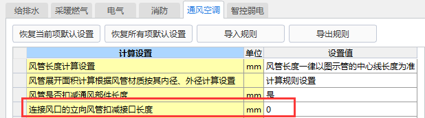

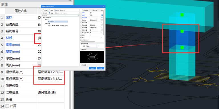

3、连接风口的立向风管支持扣减接口长度:主要针对水平风管与立向帆布风管连接时,需要用卡箍或绑死捆着位置的距离。
操作步骤:
a、在【工程设置/计算设置/通风空调】页签中“连接风口的立向风管扣减接口长度 ”中设置“200”。

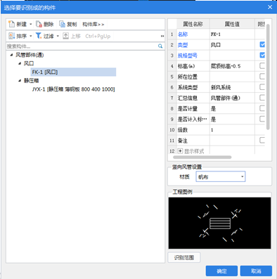

b、绘制或识别水平风管后,切换到风管部件下,触发风口功能,调整风口标高及立向风管材质。
c、点击确定后,生成的立向风管按设置距离打断,打断的上半部分生成的长度值为计算设置所设置的距离,并且,其材质同水平风管材质。

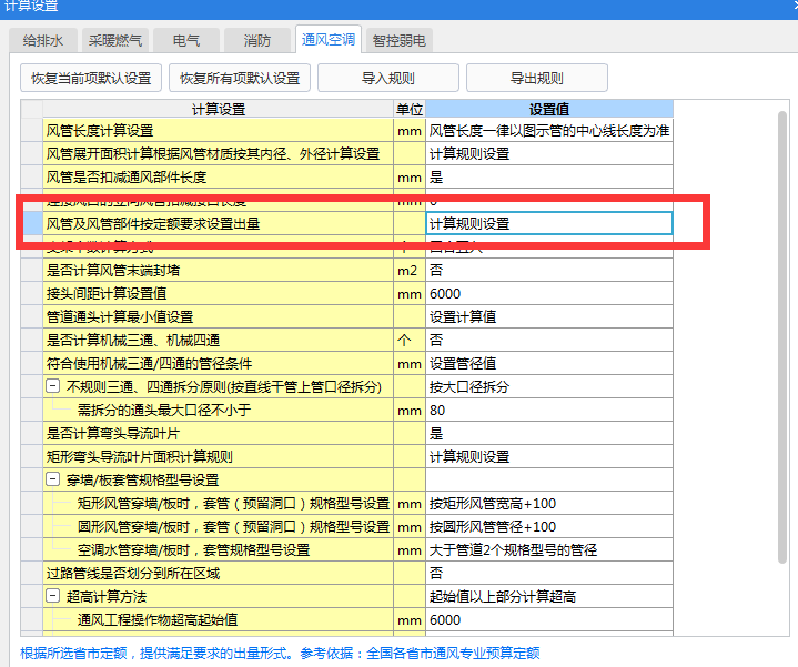

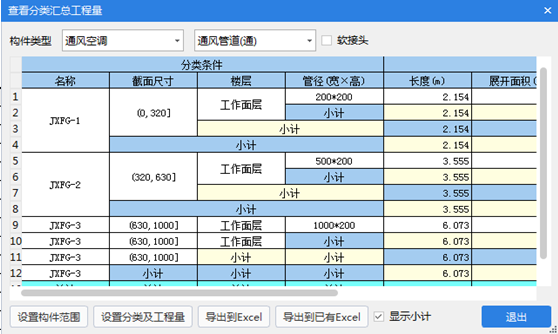

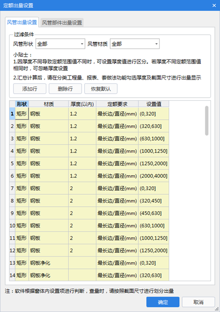

4.风管及风管部件按定额出量。

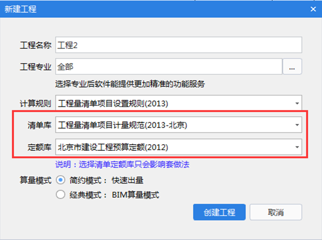

操作步骤:
a.新建工程选择对应省市清单及定额库。
b.触发计算设置,找到通风页签-风管及风阀按定额出量项目。
c.支持调整及新建设置项目。
d.支持调整及新建设置项目。
e.修改或新建完毕后关闭窗体,进行CAD图纸识别。
f.识别完毕后进行汇总计算,触发分类工程量、报表等功能查看工程量。

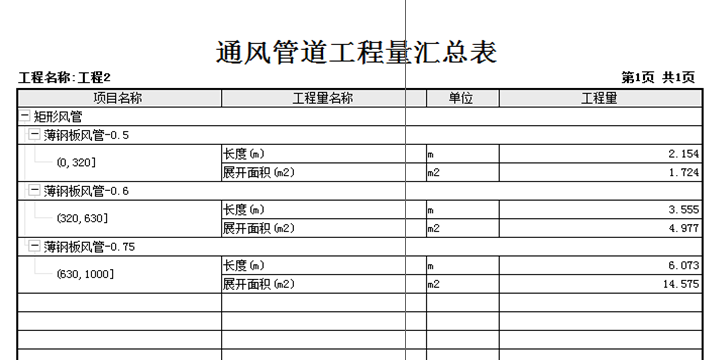

①风管需要勾选风管厚度及截面尺寸进行查看。
②风管部件需要勾选截面尺寸进行查看工程量。

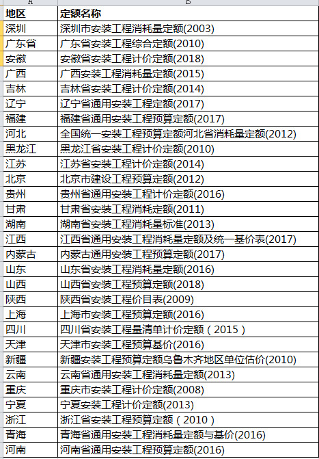

提示:目前支持的省市定额如下。
