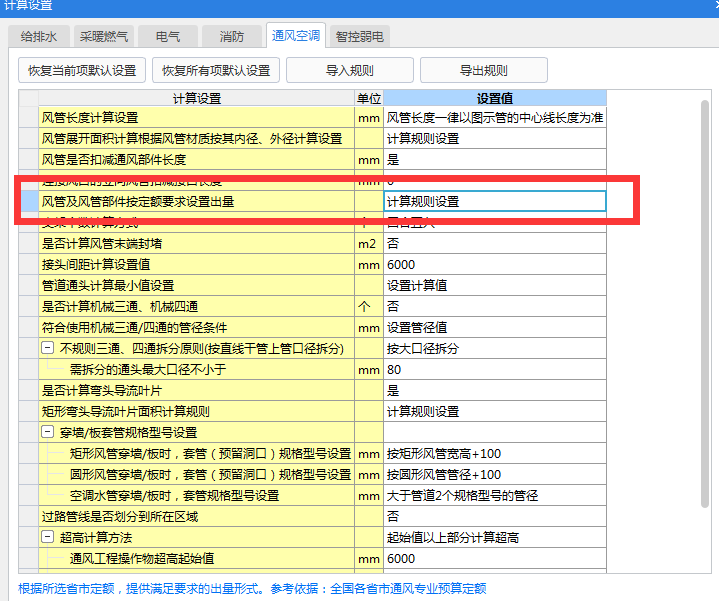

在计算设置中,切换到通风空调专业,就可以看到“风管及风管部件按定额出量”这个条目。

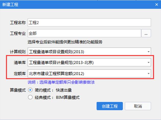

a.新建工程选择对应省市清单及定额库。

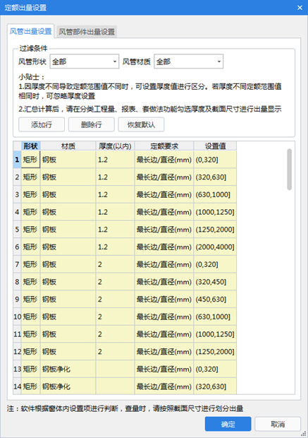

b.触发计算设置,找到通风页签-风管及风阀按定额出量项目。
c.支持调整及新建设置项目。
d.支持调整及新建设置项目。

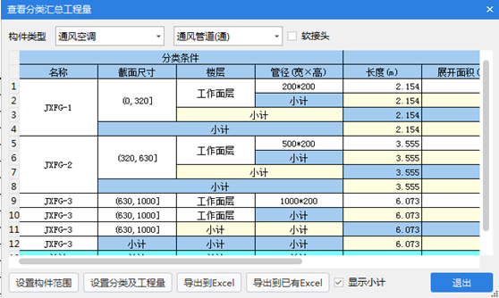

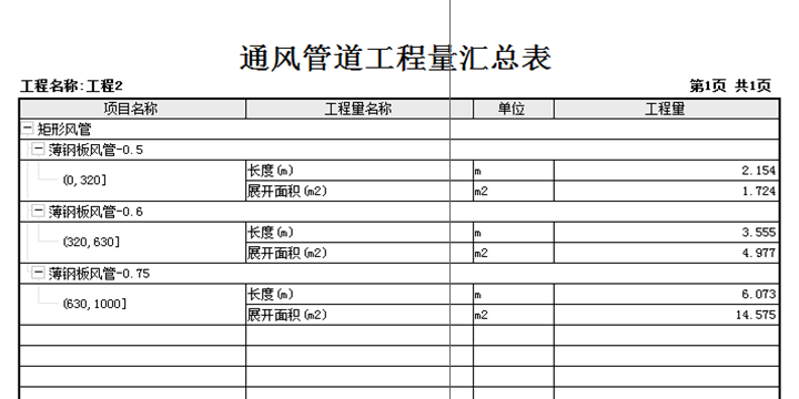

f.识别完毕后进行汇总计算,触发分类工程量、报表等功能查看工程量。
①风管需要勾选风管厚度及截面尺寸进行查看。
②风管部件需要勾选截面尺寸进行查看工程量。

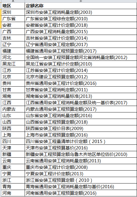

目前支持的省市定额如下:
