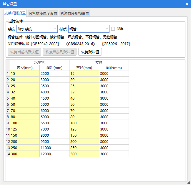

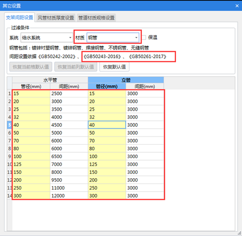

支架间距设置
1、支架间距设置:主要用来设置工程中不同系统、不同材质、不同管径的管道支架的间距,根据当前所做工程的设计要求,在“其它设置”界面中按照系统、材质、是否保温;
2、设置好不同管径的支架间距,软件根据施工验收规范,默认了不同管径的间距,您可以结合施工验收规范和实际工程特性要求可以自行修改当前工程的支架间距,设置好后在绘图输入区域定义构件时,构件属性编辑界面就会自动关联出支架间距的值,这样方便 您定义属性值,同时提高计算支架工程量的效率。

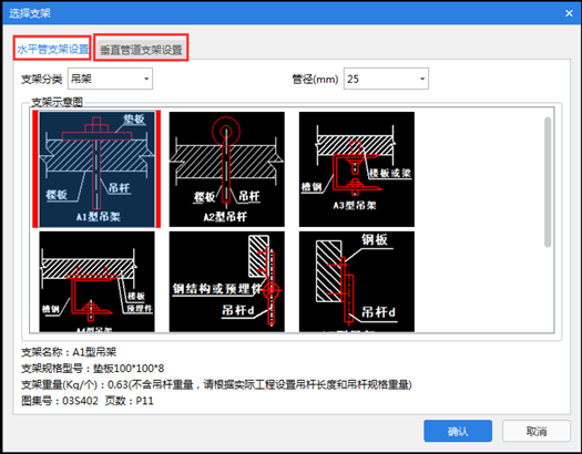

虚拟支架实体化显示
功能价值:
1.更加贴合实际施工,支架真实显示,实时查看。
2.出量更灵活,可以区分水平管和立管出量、可以按管径出量。
3.紧跟行业动态,及时更新并丰富了支架图集。
4.支架三维下实体显示(功能价值未实现,暂不支持验证)。
操作步骤:
1.更新新规范“其他设置”-支架间距设置。
2.给排水、采暖、消防水、空调水中可以对水平管和立管设置不同的支架类型。
3.完善支架图集03S402,新增了27种支架类型。

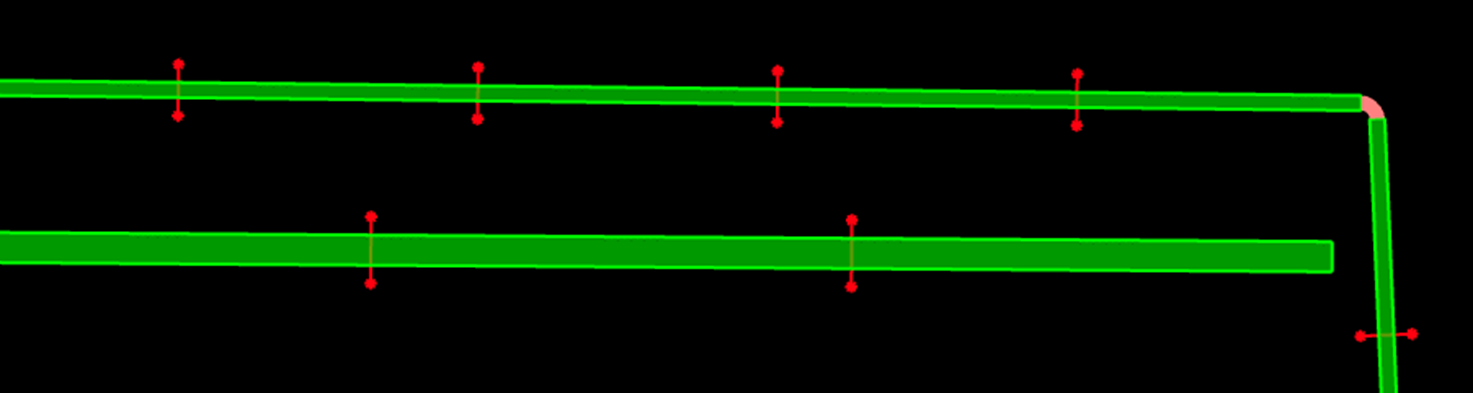

4.根据管道属性中设置的支架类型,实时刷新管道上支架图元的显示。

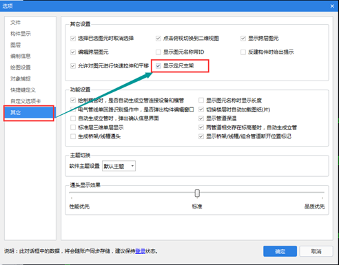

5.工具-选项-其它,可以进行支架的显隐控制。

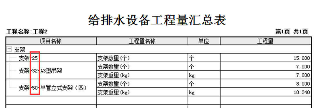

6.支架出量可以按照管径出支架工程量。

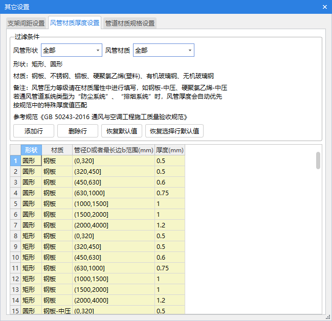

1、风管材质厚度设置:主要用来设置工程中不同系统、不同材质 的风管厚度,在此界面统一设置,在绘图输入界面即会关联显示出风管的厚度;
2、风管材质厚度设置中的内容与设计说明信息中的通风专业中的风管厚度值三点按钮中的窗体内容是联动的。目前规范更新到《通风与空调工程施工质量验收规范》GB50243-2016。

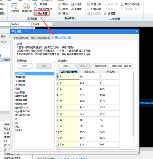

管道材质规格设置
业务背景

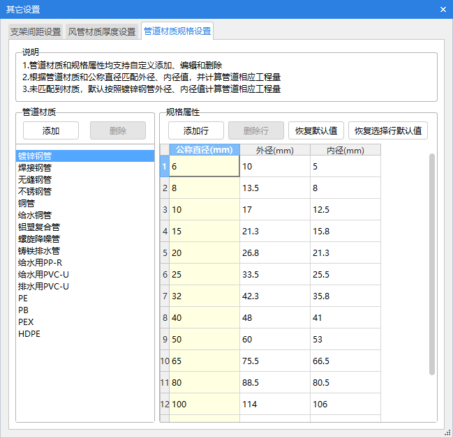

在算量的过程中,有些用户在计算水管道的外表面积、内表面积、保温体积、保护层面积等工程量时不是按照规范规定的管道内径和外径计算的,软件将内置的不同管径对应的内径外径值放开,增加了用户使用的灵活度,提高软件的易用性。
功能价值
1.管道规格材质设置与其它设置功能合并,支持在一个功能下进行管道材质与内外径的修改和管道支架的设置。减少用户切换不同功能来进行设置的不必要麻烦。
2.管道规格材质设置窗体内包括默认常规管道材质设置,用户可以对不同材质管道修改内外径数据,确保出量进准。
3.新型材料的管道,支持用户手动添加材质并根管径及内外径设置实际管径值。确保市面上管道的材质满足用户计算要求,灵活化出量。

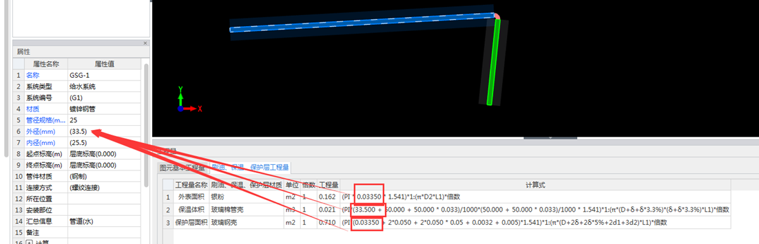

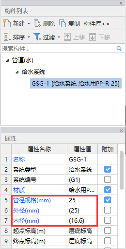

4.属性编辑器中新增管道内外径属性值,软件根据外径计算保温工程量,根据内径支持计算体积。
操作步骤
1.给排水、消防水、空调专业管道构件下新建构件,管道属性编辑器下增加了内外径属性。
2.支持在其他设置中修改内外径尺寸,并根据管径联动。
提示:如果需要修改某管径的内外径,找到其管道的管径行进行修改。修改完毕后点击确认,系统将按照修改后的管道规格属性进行计算工程量;若管道属性中没有 所需要的管道直径,可以自行添加,点击添加行,在此输入需要添加的管道直径以及管道的内外径,输入完毕后点击确定将自动生成,如果输入有误可以直接点击删除行按钮进行删除。
3.设置刷油保温后,绘制或识别管道。
4.查看管道保温工程量。
