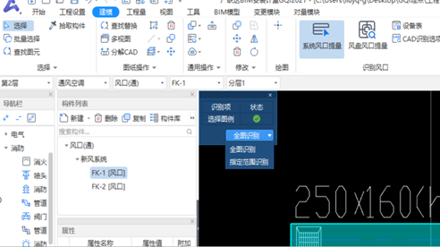

1.ribbon界面,建模页签下,触发“系统风口提量”功能按钮
2.左键选择风口图例,右键确认
3、 选择识别范围,支持两种识别方式。一是全图识别方式,可一次识别完图纸中所有相似图例的风口;二是指定范围识别方式,可应用于自定义指定识别哪些风口或者相同图例的风口存在不同的特殊设计要求

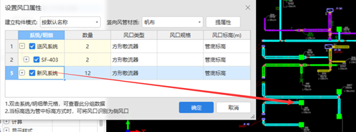

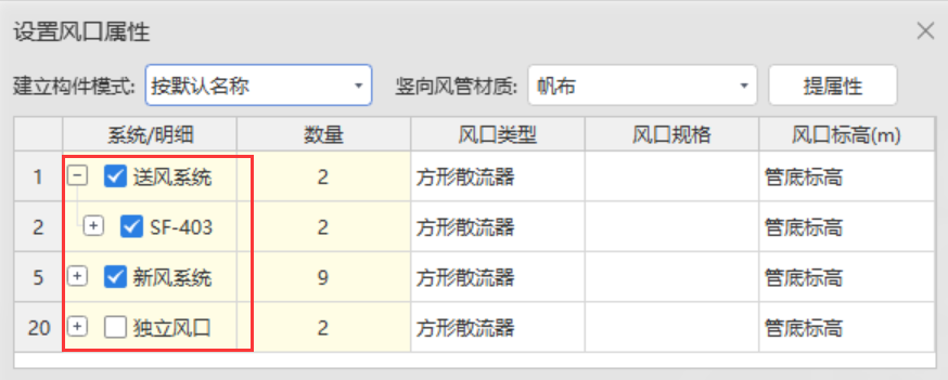

① 窗体内,找到风管的风口会按照系统类型分组显示,而未找到风管的风口则以独立风口分组显示
②首先选择建立构件的模式,一种是按默认名称模式,软件会区分风口系统类型,以风口类型-规格的方式自动建立对应构件;另一种为选择构件模式,可选择构件列表中的已有构件来识别风口
③按默认名称模式:

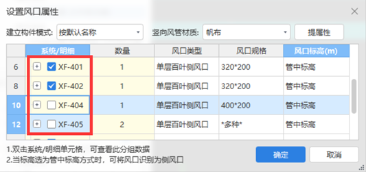

(1)双击各个单元格的系统/明细列可反查当前风口所在的位置

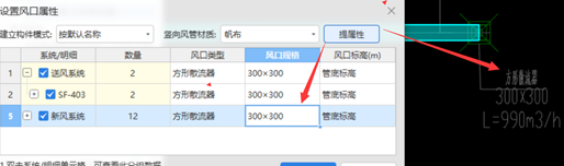

(2) 通过下拉选择、手动输入或者使用窗体内提属性来设置风口类型
(3)手动输入或者使用窗体内提属性设置风口规格

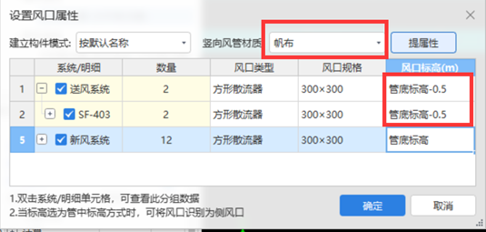

(4)下拉选择或者手动输入风口标高。为了便于设置下吊风管的风口标高,可支持管底/管顶+/-数值的标高输入方式(如:管底标高-0.5);如果风口与风管需要用竖向风管进行连接,还可以在窗体内设置竖向风管材质;

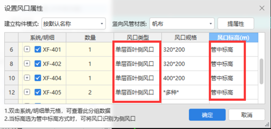

(5)若当前要识别的风口类型为侧风口,可将风口类型设为xxx侧风口(可选操作),并将风口标高选为管中标高方式(必选操作)即可
(6)如果不想识别某些风口,可以取消该风口前方的勾选状态。全部属性设置完成之后,点击确定,即可识别全部风口,同时软件会按照风口类型-规格的名称形式区分系统类型建立不同的构件

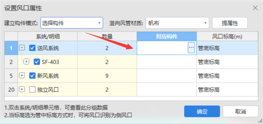

④ 选择构件模式:

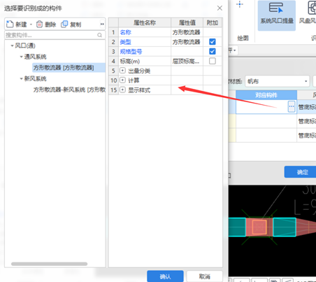

(1)双击“对应构件”单元格,可选择已建立的风口构件;同时窗体内风口标高会联动变为构件标高。如果未设置构件标高或者还需要修改标高,可以在窗体内风口标高列直接修改,最终会按照窗体内标高识别风口;若构件系统类型与窗体内系统类型不一致,则最终会以窗体中的系统类型识别风口,以确保风口与风管系统类型的一致性
(2)所有需要识别的风口属性全部设置完毕之后,点击确定,即可识别全部风口
