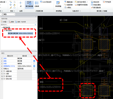

1、触发静压箱提量;
2、选择图例和标识,软件会自动提取规格型号至静压箱属性中;
3、自动根据规格型号计算展开面积;
4、识别完毕后,可通过三维查看模型。
