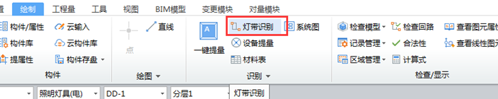

灯带属于照明灯具中特殊的按长度计算的设备器具。软件一直无法实现灯带的识别及绘制,之前只能通过表格、其他线式图元绘制变通处理进行解决。本次优化后,灯带支持一次性识别及直线绘制,通过识别及绘制操作支持在照明灯具下整体出量,提高用户的工作效率。
操作步骤

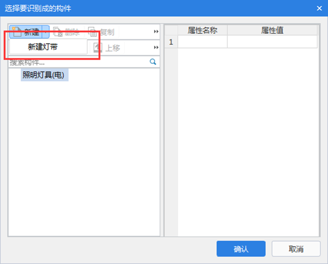

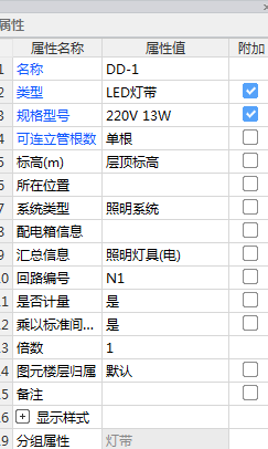

1.切换到照明灯具下触发灯带识别功能。
2.选择要识别的灯带CAD线,右键后弹出窗体,对灯带进行建立构件并调整属性值。
3.建立完毕后,点击确认生成图元。

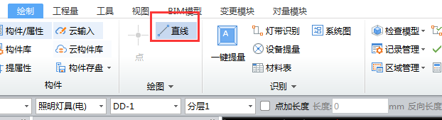

4.灯带支持直线绘制操作。可以对灯带进行补充绘制。
5.识别管线后,管线自动连接到灯带的相交位置生成立管。

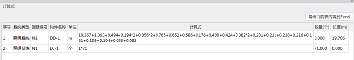

6.计算式支持灯带与灯具独立出量显示。

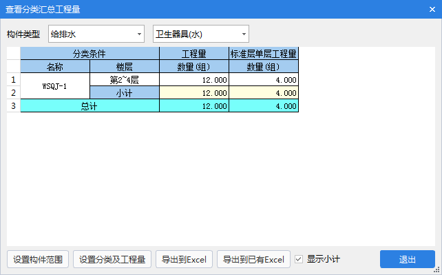

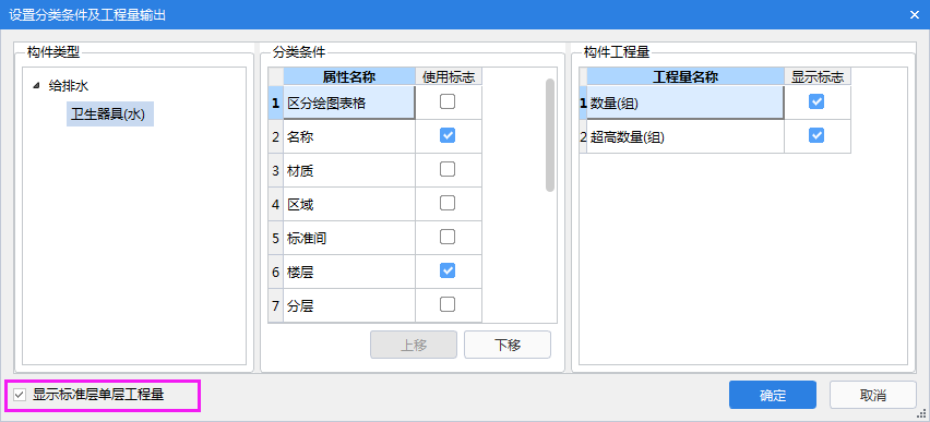

标准层灵活出量
功能价值
直观查看标准层单层的工程量,帮助用户更多维度的核对工程量。
操作步骤
1.标准层内绘制图元,然后汇总计算。
2.打开分类工程窗体,窗体内进行设置分类条件,勾选显示标准层单层工程量。
3.分类工程量窗体内即可显示标准层单层工程量。

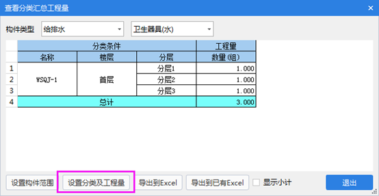

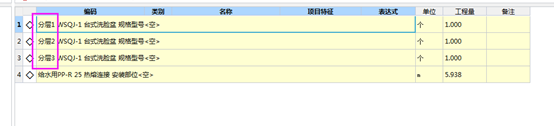

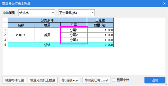

按分层出量
功能价值
2018版本中对于不同系统的图元可以放置在不同的分层当中,但是不支持将该系统按照分层出量,新版本优化为可以单独查看某个分层的全部工程量。
操作步骤

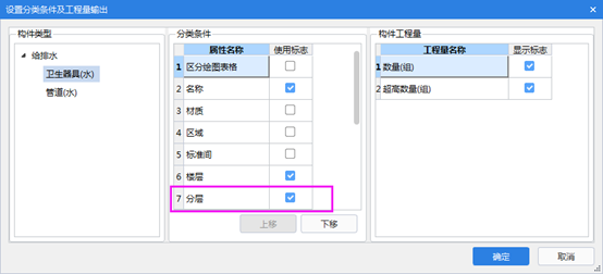

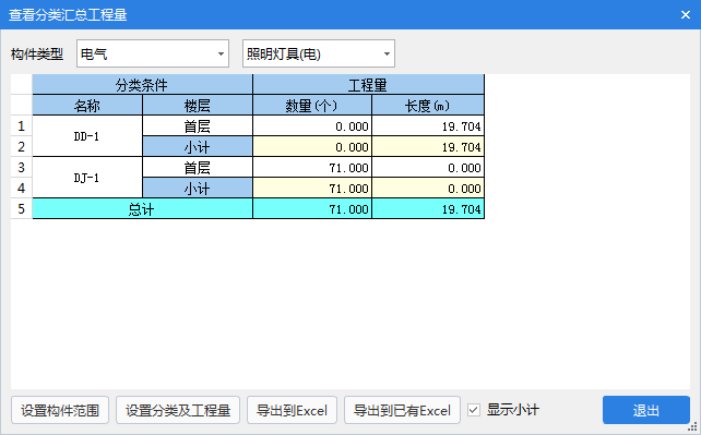

分类查看工程量:
1.经典界面分层模式或者简约界面分配楼层后对模型进行汇总计算。
2.打开分类查看工程量窗体。窗体内选择设置分类条件,勾选“分层”分类条件后点击确定。

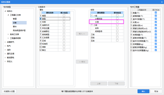

报表预览:
2.打开报表报表设置器内将“分层”分类条件移入右边节点后点击确定。

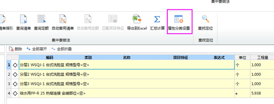

套做法:
1.经典界面分层模式或者简约界面分配楼层后对模型进行汇总计算后,打开套做法。
2.属性分类设置内将“分层”分类条件勾选后点击确定。

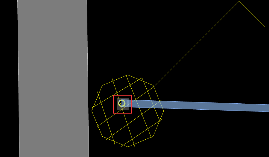

剔槽智能计算
功能价值
剔槽实体化支持自动捕捉墙体图元,当墙体为砌块墙时生成立管将自动计算剔槽,修改墙体的属性或删除墙体将对剔槽显示进行关联。减少用户首次生成立管计算剔槽的修改操作。提高工作效率。
功能操作
1.识别完墙体后,对于深入到砌块墙体的管线自动生成立管并计算剔槽。
2.已经识别完的管线,补充识别墙体改为砌块墙后,自动计算剔槽。
