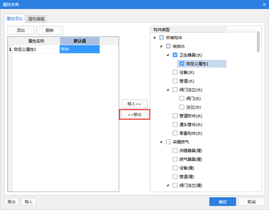

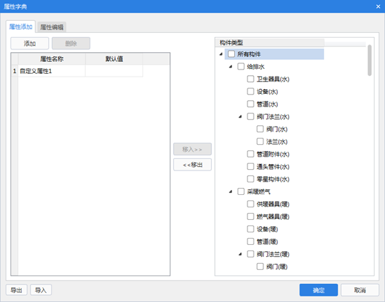

第二步:在“属性添加”页签点击“添加”,自行编辑属性名称,属性值;

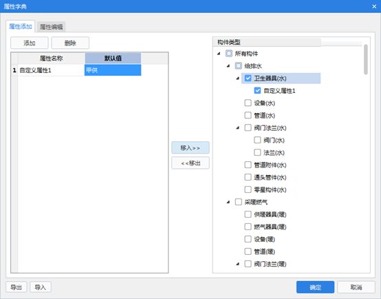

第三步:对于自定义属性的移入:光标置于需要移入自定义属性处,勾选右侧“构件类型”栏的对应专业的构件类型,触发“”按钮,将属性移入至对应构件类型处;
第四步:在构件列表中新建对应构件类型的构件,该构件会出现该“自定义属性”;
第五步:对应自定义属性的移除:光标置于需要移除的自定义属性处,勾选右侧“构件类型”栏的对应专业的构件类型,触发“”按钮,将勾选构件类型的自定义属性进行移除;

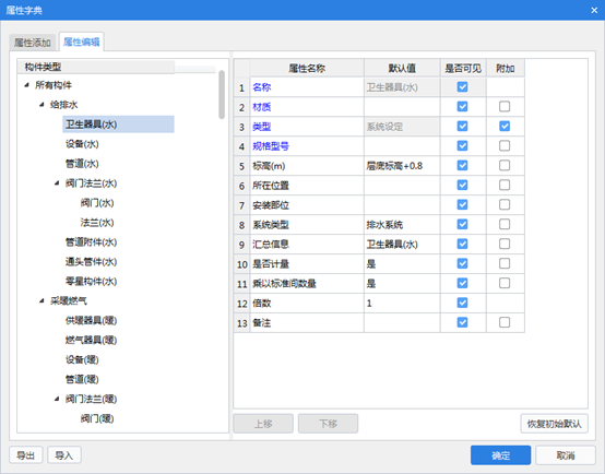

第六步:在属性字典窗体中选择“属性编辑”页签,光标置于左侧“构件类型”栏的对应构件类型,右侧“构件属性”栏的属性联动显示;
第七步:在“构件属性”栏,对于“是否可见”进行取消勾选,可以对当前构件类型的属性进行隐藏;
第八步:在“构件属性”栏,触发“上移”、“下移”功能可以对光标焦点所在的属性进行位置的调整;
第九步:在构件属性中“附加”进行勾选,点击确定后,新建构件将按附加的勾选显示在构件列表中;
第十步:在构件属性栏中,输入或修改属性内容,如标高由层顶标高改为层底标高(如下图),改完后,点击确定。新建构件时标高将按修改的进行生成 。
