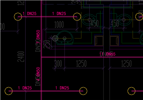

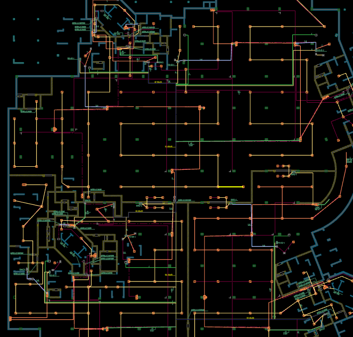

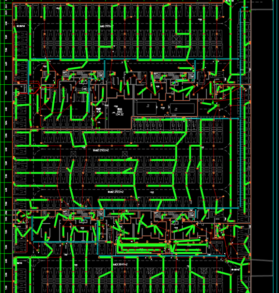

1.一键搞定喷淋图纸提量!新版本中喷淋提量功能只需要框选图纸既可以识别管道。
2.95%的图纸100%识别!新版本喷淋提量功能经过验证,可以将95%的图纸识别率达到100%。
3.智能推算管径!有标识的地方采用标识,无标识的地方根据喷头个数推算管径。
4.识别结果提前预览,一处修改,全局联动。
5.智能定位管径错误的管道位置,帮助快速排查设计硬伤。
操作步骤
1.使用导入图纸功能,将消防水专业喷淋系统的图纸导入软件内。

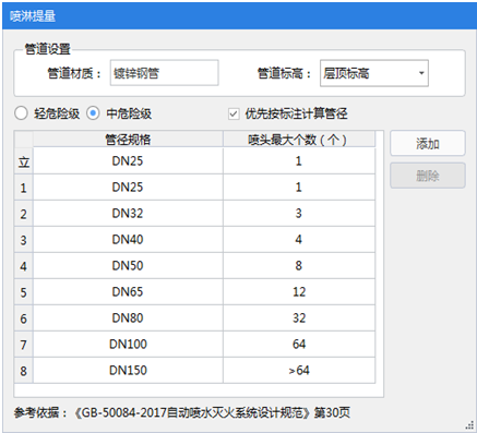

2.触发喷淋提量功能,框选需要识别的喷淋系统的全部图纸,右键确认。
3.弹出来的识别设置窗体内设置危险等级等管径识别方法,以及设置管道的材质与标高。
4.右键确认后绘图区会显示识别结果的预览效果,可以查看识别范围内的管道的位置与管径是否正确,识别结果确认无误后点击生成图元按钮来生成图元。

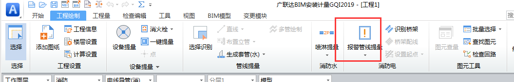

1.针对这一痛点,增加了报警管线提量功能,可以一次触发将多类线型进行一次性选中,告别多次右键的操作,一次右键即可将窗体调出。

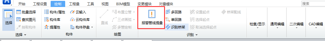

简约模式:消防电模块
经典模式:消防专业——绘制页签——识别功能包

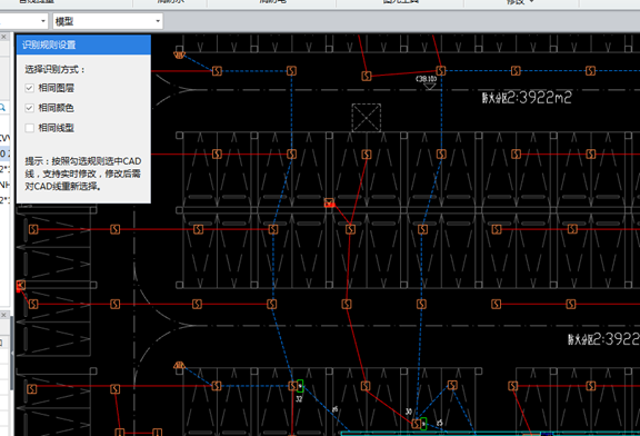

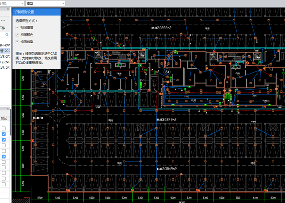

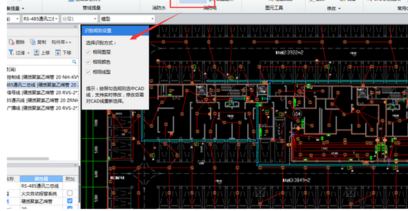

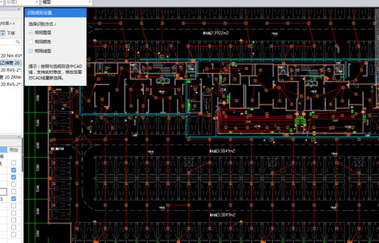

1.触发命令,在绘图区左侧弹窗中勾选识别规则,可以按照同图层、同颜色、同线型选择CAD线,功能依据勾选规则进行实时选择CAD线。
2.对选错的支持取消选择,并且所选同类型的CAD线一起被取消。
3.再次勾选窗体内规则后,清空之前所选CAD线。

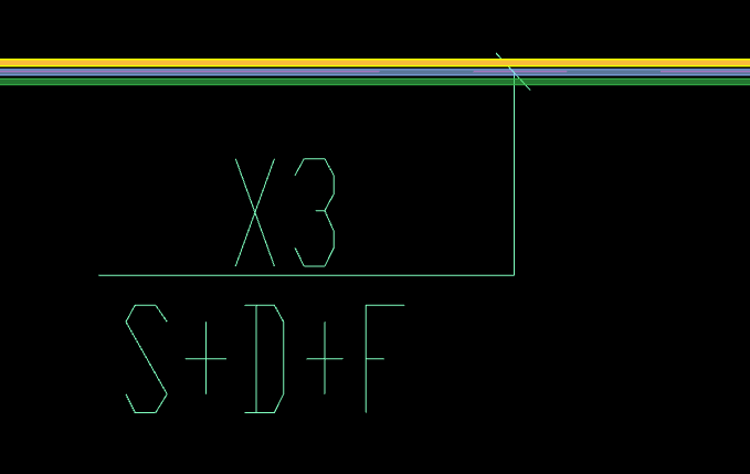

4.选择完毕后右键窗体内按照同图层同颜色同线型同标识的一并显示。对于任何一点不一致的在窗体内分开呈现。目前支持找到线型中带标识的、短斜线带标识的、纯标识的三种类型。
5.窗体内支持亮绿色反查,反查时支持增加或取消原选择集中CAD线条。

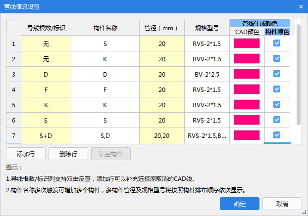

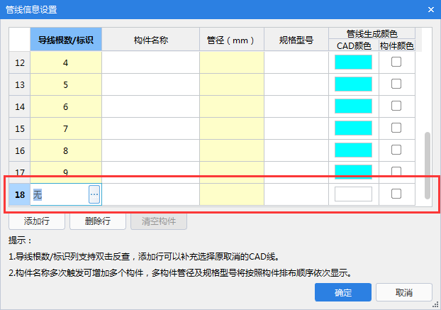

6.窗体支持选择选构件。构件支持一个或多个构件,多次触发选择构件可以选择多个构件。触发清空构件,将清空当前光标所在行所选构件。删除行支持删除窗体内无效行,第一行不支持删除。
6.1 支持添加行,将其他标识“丢弃的”CAD线重新选择。在添加行的标识列反查时,选择后的CAD线呈现亮绿色显示。窗体内管线颜色将按照所选的第一个有效CAD线颜色显示。

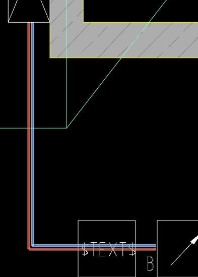

7.点击确定后,图元进行生成,可以看到生成完毕的管线按照不同构件的颜色分开显示。
8.一线多管的情况下多根管道并排显示,按照自身颜色分开显示。并且做到了在拐弯位置首尾连接的效果。

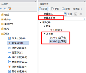

增加上下喷子构件
功能价值
消防喷淋增加上下喷,弥补业务不足。之前需修改喷头倍数解决,现在可一次新建构件进行识别或点绘,直接生成上下喷,并在水平管上自动生成立管,出量准确,方便快捷。
新增内容
1.新增上下喷子构件类型,新增上喷标高和下喷标高属性。
2.新增上下喷图元和实体模型,两个喷头作为整体点选。
3.新增上下喷出量,一个上下喷图元出量为两个喷头。
操作步骤
1.触发新建功能后弹出“新建上下喷”子构件类型,触发新建上下喷功能后,建立上下喷构件,可对上喷标高和下喷标高以及其他属性进行设置。

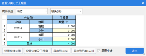

4.汇总计算后,分类工程量和报表同步显示喷头个数,一个上下喷图元出量为两个喷头。

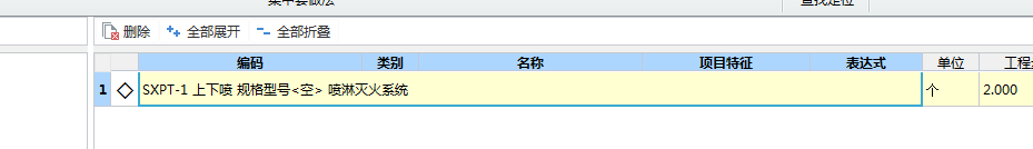

4.上下喷支持集中套用做法,属性按照上下喷显示,工程量按照每对上下喷个数计算。
