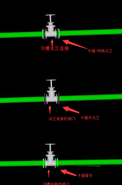

3.查看连接阀门两端的管件工程量。
3.1阀门为卡箍连接时,管道自动在阀门两端各计算一个卡箍工程量。
3.2阀门为沟槽法兰连接时,管道自动在阀门两端各计算一个卡箍+一个转换法兰工程量。
3.3阀门为法兰连接时,管道自动在阀门两端各计算一个卡箍式法兰工程量。
4.通过定尺接头命令,可以看见阀门两边的管件显示。
