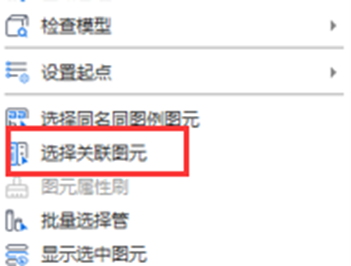

2、右键菜单点击【选择关联图元】或者触发快捷键空格+A

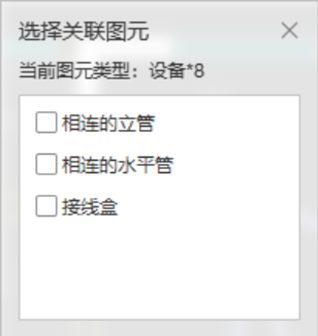

3、弹窗关联设置窗体,在窗体中勾选要一起查找的关联内容。
01、选中设备后窗体如下:显示绘图区中已选中的设备图元数量。关联项包括相连的立管、相连的水平管、接线盒
02、选中管后窗体如下:显示绘图区中已选中的管图元数量。关联项包括相连的立管、相连的水平管、接线盒/支架/套管、全部回路"
