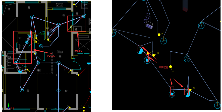

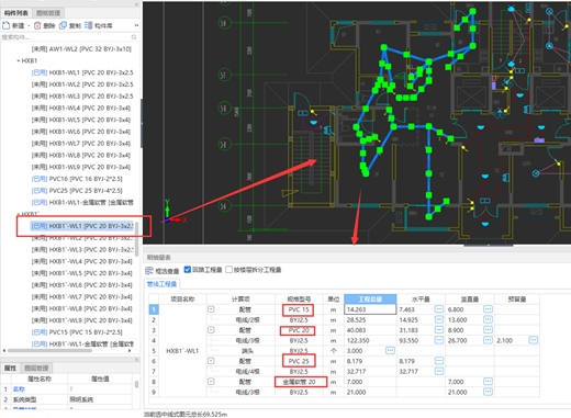

1、电气中当连接吊装灯具、出桥架与水平管连接、连接电气设备时,为保护电线电缆,此处应为金属软管。应按照长度计算金属软管的工程量
2、使用单回路功能识别管线时,未选择配电箱和回路编号,无法按照已选择的构件快速进行算量
3、管线计算完成后,按照整条回路查看工程量
功能价值
1、计算设置新增,可批量选择是否自动生成金属软管,桥架与水平管连接的立管、连接电气设备的立管可自动生成金属软管
2、单回路无法自动匹配对应构件时,按照构件列别已选择的构件进行识别,且可批量修改识别的管线根数
3、双击构件列表可根据同回路联通,查看整条回路工程量,不受构件名称、类型、跨层限制
功能操作
金属软管自动生成

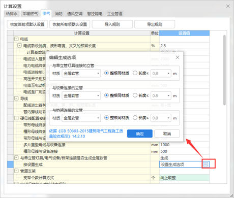

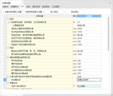

1、计算设置-电气页签下新增金属软管设置:与单立管灯具/电气设备/桥架连接是否生成金属软管。
2、默认为生成。具体生成设置,可点击三点按钮,弹出编辑生成选项修改设置

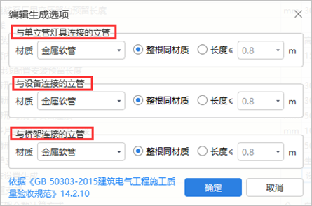

3、默认连接单立管灯具的立管、与设备连接的立管、与桥架连接的立管,整根都自动为金属软管

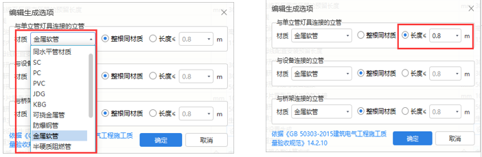

4、可修改立管材质,不生产金属软管,可修改为同水平管。可根据规范要求,修改金属软管不超过多长
5、若无计算金属软管的需要。可以直接设置为不生成

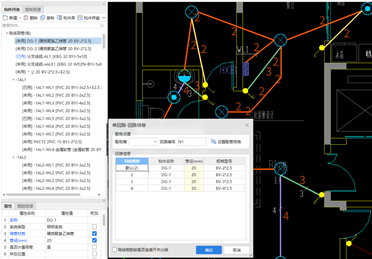

1、触发单回路功能,选择cad线。直接右键(未选择配电箱和回路编号)
2、弹出回路信息窗体。无法根据配电箱信息和回路编号匹配对应的构件。此时默认按照构件列表定位的构件(已提前选择,或者按照上次)
3、可直接根据导线根数列批量修改根数:双击进入编辑状态,输入数字,批量完成修改。

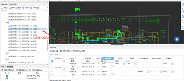

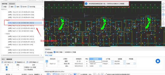

双击构件列表优化
1、照明回路管线计算时,因存在金属软管或者管径材质不一致,导致双击构件列表仅可查到部分工程量。优化后,双击构件列表可根据同回路原则,自动查看整条回路工程量
2、应急照明多存在跨层回路
3、动力系统计算,桥架外配管会归为绘制层,双击构件列表检查时无法查看整条回路。优化后,可按照回路联通关系,查看整条回路
