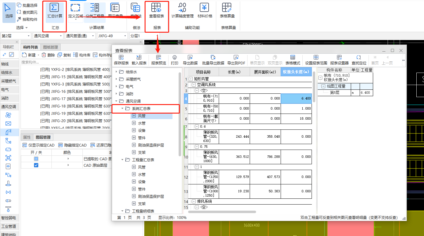

(1)汇总计算→查看报表
1、完成汇总计算后,点击查看报表,弹出窗体。
2、在查看报表窗体内,找到对应专业的汇总表:
给排水、采暖、通风—系统汇总表
弱电—工程量汇总表

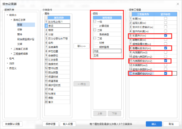

(2)查看报表→报表设置器
1、优化汇总表默认属性级别,更符合用户对量时的查看习惯。避免频繁调整报表。
2、新增工程量合计,并设为默认勾选。用户可直接查看总量。
3、新增竖井外长度合计,用户可按照需要清晰区分竖井内外。
4、新增单项分类属性,用户可灵活查看各单项工程量。

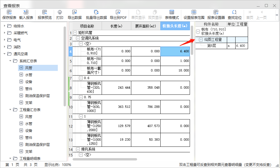

(3)报表总表→单击工程量单元格
1、可查看各类构件工程量。
2、单击报表总表内任一构件的工程量单元格,右侧弹出过渡表(分表)。

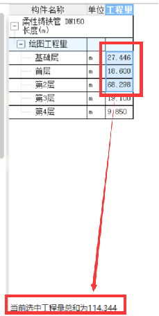

1、查看分表:分表内工程量拆分方式有所不同:
· 弱电按楼层-回路拆分(同消防电、电气);通风、给排水、采暖保持楼层拆分不变。
· 过渡表多选工程量可灵活加和,更加清晰定位量差所在范围。

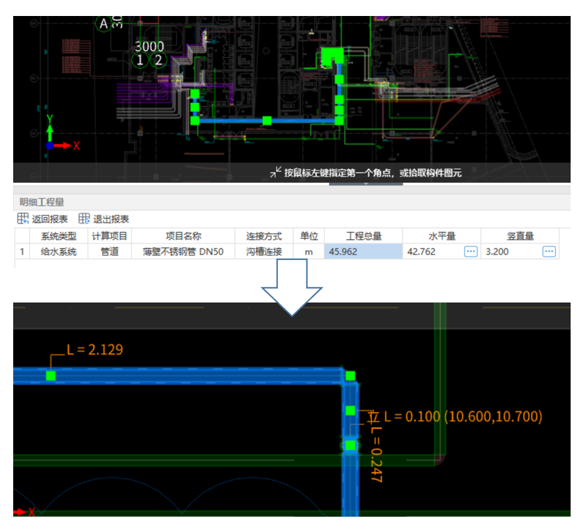

2、双击工程量单元格,可自动查找绘图区图元,并在绘图区下方弹出明细量表窗体,实时查看工程量。
(5)明细表→单击工程量单元格三点按钮
1、快速定位图纸位置,新增管线标注,直观显示每段长度,追根溯源一步到位。
2、新增明细工程量,对于管线,自动拆分水平竖直等工程量并支持逐一反查。
3、支持实时修正错误内容,智能联动修改的工程量。极大提高修改的效率

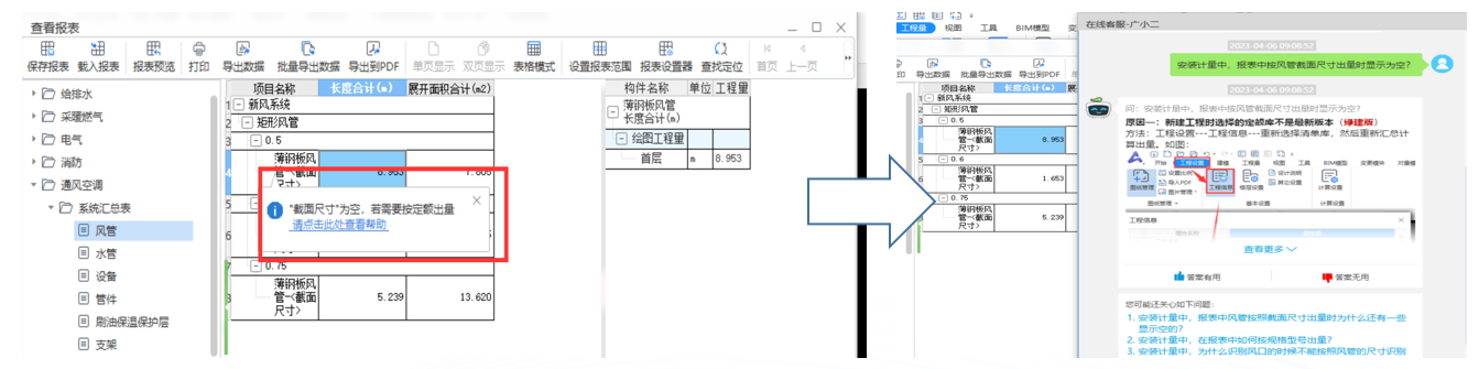

01-新增按定额出量操作方式提示
1、操作方式:若建立工程时未选择清单和定额,则汇总计算后点开报表界面会显示”截面尺寸“。此时会在截面尺寸所在列显示解决方案操作提示信息。(提示信息仅显示一次)
2、点击蓝色链接,弹出广小二窗体显示此问题的解决方案。
