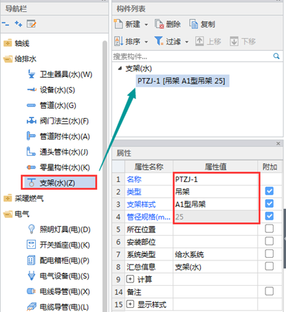

1.给排水专业下,切换到支架(水)构件类型下,新建“普通支架”
2.属性值输入:
1)类型:下拉选择或手动输入支架类型

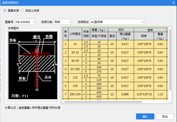

2)支架样式:需要点击单元格三点按钮进行设置,可以选择图集支架和自定义支架两种形式;其中:
a.图集支架:依据为《室内管道支架及吊架》GB-03S402图集,按照图集规定的各个管径值的要求进行计算(窗体下方标注具体的计算公式)

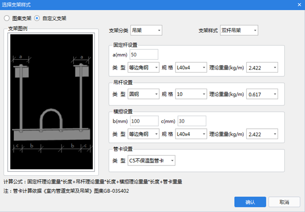

b.自定义支架:分为吊架、托架两种,根据实际情况进行各项设置值的调整后,点击确认
(3)管径规格:默认管径25,不允许编辑,布置时,会根据所选管道自动反建同规格的支架构件

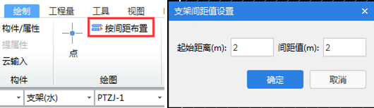

3.布置支架-按间距布置
a.触发“绘图”功能包中,按间距布置命令,选择要布置支架的管道(支持多选或拉框选择),弹出间距值设置窗

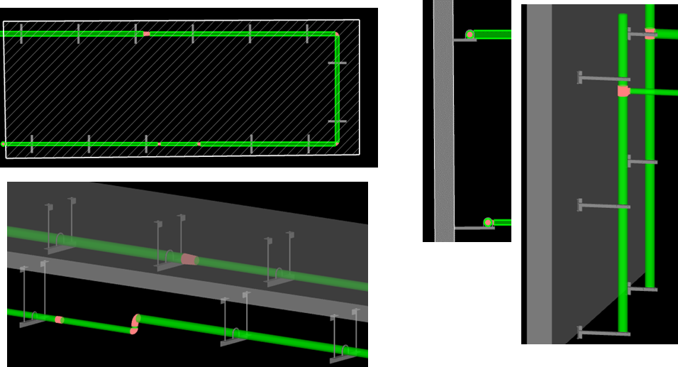

b.输入间距值,按照间距值生成水平管/立管支架图元 image.png
c.支架找墙和找板原则,同点绘
找板原则:如果有板图元,吊架架会自动找板;
找墙原则:如果有墙图元,托架会自动找墙,超出500m范围值,不再找墙;
如果无墙图元,托架会按照默认设置值布置
d.布置支架时,吊架不支持在立管上布置

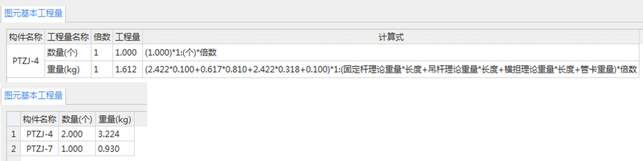

4.出量:按个数和重量计算
1)图元查量:单个支架查看/多个图元查看 image.png
2)分类工程量、套做法、报表出量同图元查量
