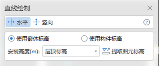

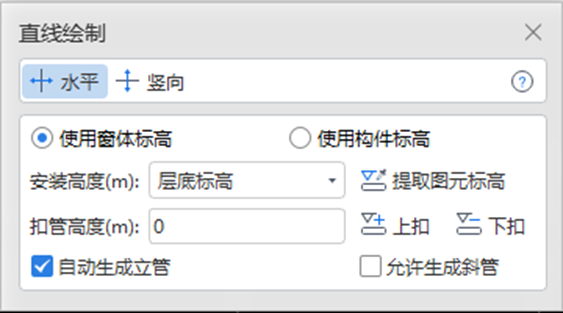

直线绘制-水平绘制
1、界面
01、电气、消防、弱电-新增界面窗体界面如下
02、给排水、消防、通风、采暖-窗体界面保持现状,且增加竖向绘制功能
2、功能按钮介绍
一、窗体标高:
1、安装高度:绘制管时按照窗体中安装高度标高值取值
2、提取图元标高:提取其他图元的标高,并将标高填入安装高度编辑框内。
01、触发功能后,左键点击要提取的图元即可
02、仅能提取各专业的管、桥架标高,设备不支持提取
3、上扣:根据输入的扣管高度值,向上调整窗体中的标高。用于管道避让场景。
4、下扣:根据输入的扣管高度值,向下调整窗体中的标高。用于管道避让场景。
5、允许生成斜管:勾选此选项可以绘制斜管
二、构件标高:
1、根据选定的构件,采用其标高属性中的值绘制水平管

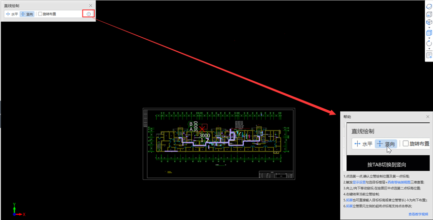

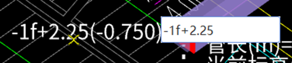

1、TAB键切换到竖向或者手动切换至竖向。构件列表选择一个构件,在三维或者二维状态下,左键选定立管布置的位置,即可提取点绘位置的图元标高,此时确认了立管第一点;
01、第一点标高没有问题继续步骤2
02、第一点标高想要进行调整,则左键单击左上角标高,即可进行修改。回车确认修改

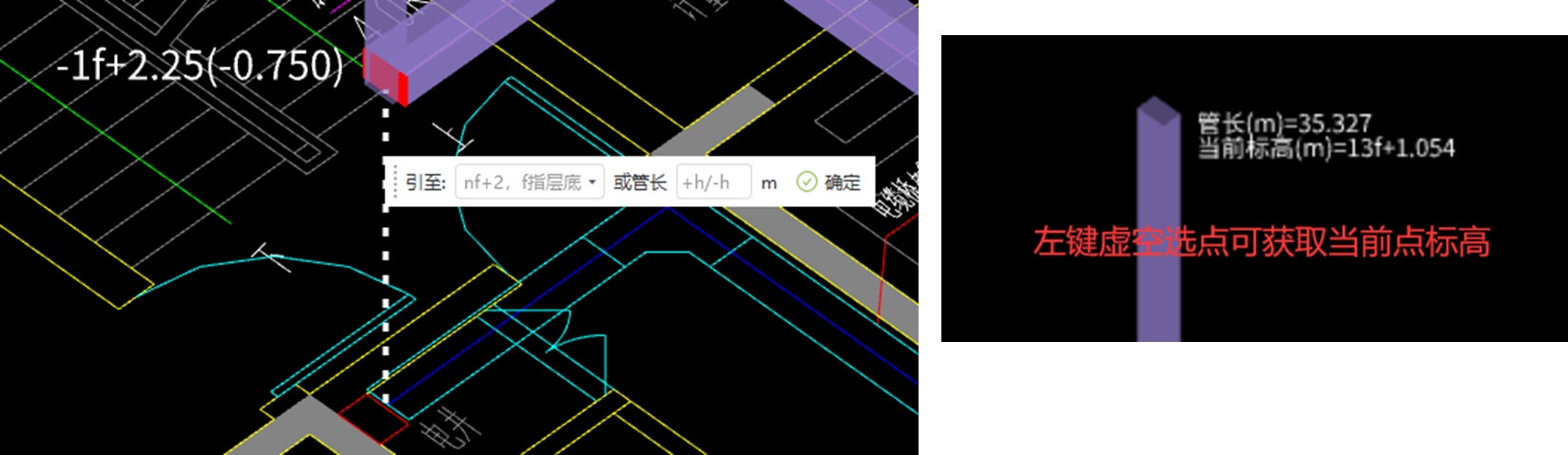

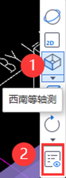

2、目标楼层在其他层
01、切换至三维状态(建议直接点击西南等轴测的角度);

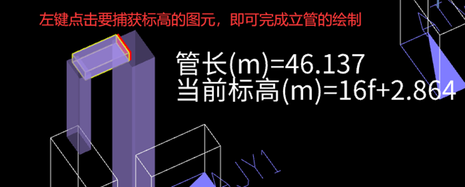

03、继续向上/向下移动鼠标到目标楼层。在目标楼层左键点击立管连接的目标图元,即可布置完立管。若目标楼层没有绘制图元,也支持在三维空间中任选一点捕获当前位置标高。
(1) 当前标高:当前所在位置的标高值
(2)管长:从起点位置到现在位置的长度值
04、右键结束当前位置立管的绘制。未右键可持续在此位置绘制多段立管
3、查看帮助

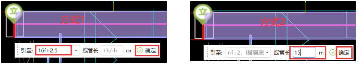

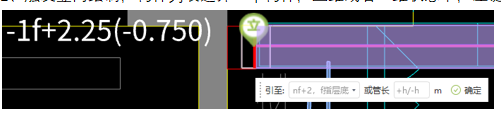

"1、触发竖向绘制,构件列表选择一个构件,三维或者二维状态下,左键选定立管布置的位置,提取点绘位置的图元标高,此时确认了立管第一点;
注:左上角当前点标高支持单击修改"
"2、在标高工具条内,输入立管的另一点标高或者直接输入管长,回车或者点击确定即可布置完一段立管。
注:
01、管长框内输入负值代表向下布置立管;
02、此类布置方式也可在三维下进行,布置完以后可以直观看到立管效果;"
3、右键结束当前立管绘制。未右键,则继续按步骤2重复操作向上、向下布置多段立管

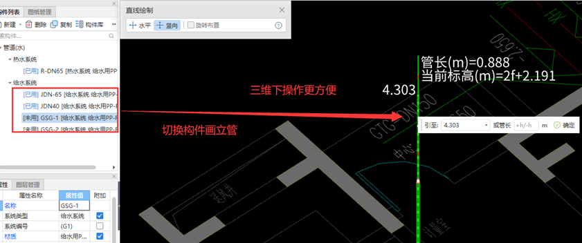

直线绘制-竖向绘制-计算变径立管
一、适用场景:适用同一位置存在多段立管且立管管径不一致的场景,例如给排水专业主干管多存在变径情况
二、操作步骤:
1、触发竖向绘制,构件列表选择一个构件。左键选定立管第一点,三维或者二维下选定立管第二点(建议在三维下操作,无论是采用捕获标高方式还是输入标高方式);
2、构件列表切换下一个构件,三维或者二维状态下指定这段立管的下一点。
3、重复步骤2,鼠标右键结束绘制

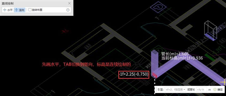

直线绘制-竖向绘制-水平竖向连续绘制
一、适用场景:图纸中存在管道避让情况或者图纸上水平及竖向绘制位置比较紧密,想连续算水平及竖向,以免漏量
二、操作步骤:
1、切换到水平绘制,绘制水平管;
"2、遇到竖向立管时,按TAB键或者手动切换到竖向,即可按照水平管高度继续绘制立管;
注:三维下看绘制效果更显著"

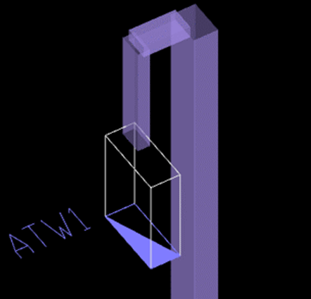

直线绘制-竖向绘制-旋转布置立管
一、适用场景:图纸中立管是倾斜绘制的,为了保证水平管道/桥架与竖向连通,需要旋转角度布置
二、操作步骤:
1、触发竖向绘制,构件列表选择一个构件,勾选旋转布置;
"2、左键选定立管放置位置;
注:按shift+F4可以切换旋转基点"
3、鼠标旋转设置立管的布置角度,确认好角度以后再次左键确认;
4、按照三维绘制或者二维绘制方法继续完成立管的绘制
5、支持的计算项:桥架、风管
