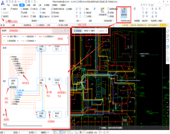

一、认识系统树窗体
消防电桥架、电线、电缆、综合管线构件下,触发功能,弹出系统树窗体
认识系统树:包含系统树建立原理、图例表、系统树构件连线、消控室包、端子箱/配电箱节点
1、系统树建立原理:系统树创建建立在支线批量识别的基础上。使用支线批量识别,确定端子箱,及从端子箱引出的线缆线型和器具数量。将端子箱用它自身所有的线型连线连向消防控制室。其中,信号线、控制线、直启线、启泵线每个端子箱一根线引向消控室(放射式);其它,如电源线、广播线、电话线,将有相同线型的用一根线串联到消控室(手拉手)

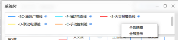

2、图例表:显示所有支线已经识别的线型,即系统树中所有的线型。
可触发各线型后的显示隐藏按钮,控制当前线型的显示和隐藏
右键,全部显示,全部隐藏功能。对所有的线型连线进行显示和隐藏。

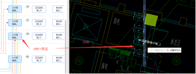

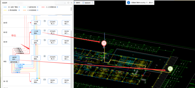

①单击节点
绘图区可选中对应的图元
②可ctrl单击多选
单击选中图元后,可ctrl单击多选其它图元。

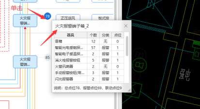

6、支线圆球:单击展开对应端子箱的支线圆球,显示当前端子箱下所有的器具信息
分类:软件自动区分报警、联动。可下拉调整
点位:默认每个报警、联动器具记1,可手动输入修改。
修改完成后,说明联动变化计算当前端子箱下器具总点位。
当前端子箱修改完成后,其它端子箱联动修改。

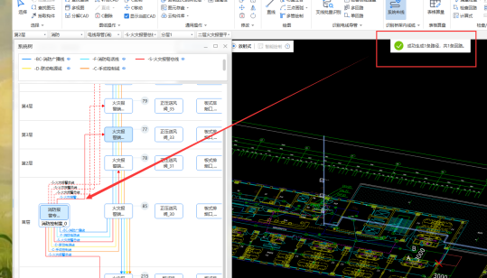

二、点击连接线自动布线

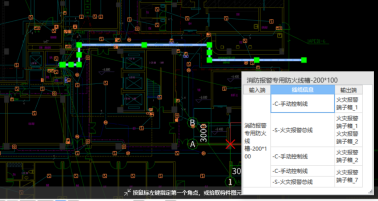

第一步:点击连接线,自动根据连接线判断连线方式(手拉手还是放射式),自动根据连接的节点定位起终点位置,根据起终点间的桥架路径,自动查找当前层、跨层最短联通。支持查找纯桥架、桥架cad线的查找联通。
绘图区上方mini提示,当前回路共计多少器具点位。超过180时红色提醒

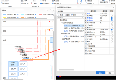

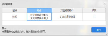

第二步:路径校核正确,右键,弹出选择构件窗体。根据连接线自动联动构件
若同路径想要选择多构件批量布线,点击三点按钮,弹出选择构件窗体。补选构件
若当前需要布多根,可点击根数单元格,调整根数
第三步:选择构建窗体确定,生成图元。连接线由虚线变为实线,字体变为蓝色

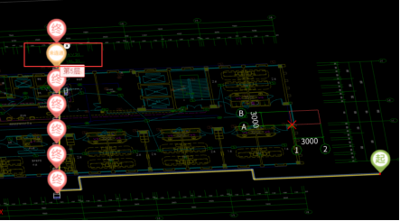

1、系统树窗体手动点击节点
点击节点,自动选中绘图区对应的图元。弹出设置起终点工具条。增加快捷键:设置起点:Q,设置终点Z
单击节点后,可ctrl+单击,追加选多个。
选择多个终点,点击设置终点,批量的将选中的图元设为终点
设置完起终点后,软件自动根据起终点查联通,后续同前"
2、绘图区选择图元设置起终点
①可直接在绘图区选择图元设置起终点(同样可使用快捷键Q/Z),可设置图元的范围:配电箱、桥架端点、电线、电缆、综合管线。
②支持选择已显示的强电配电箱作为起终点,生成图元后,可自动根据标高生成竖向工程量。默认不计算预留。若确定需要生成预留,计算设置进行调整
③支持绘图区拉框批量选择配管、配电箱,批量设置多终点

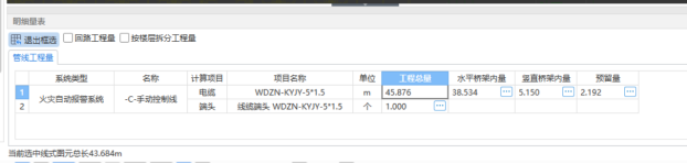

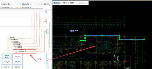

"1、系统树双击,查看生成的图元路径。
功能内点击明细工程量功能,弹出对应的回路工程量
