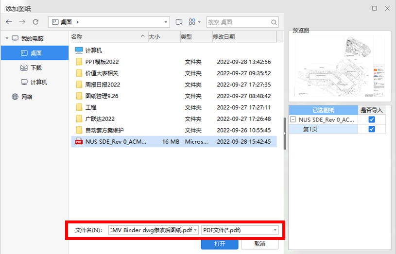

(1)添加图纸
1)点击”工程设置“页签下的”添加图纸“功能,弹出添加图纸窗体:
2)选择需要导入的图纸,在右侧窗体可以看到该图纸的预览图和图纸名称,双击预览图区域可放大预览图进行查看,预览区域下方可勾选是否进行导入:
3)针对PDF格式的图纸,可在下方直接选择PDF格式进行导入:

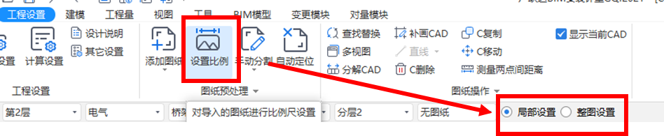

1)点击”工程设置“页签下的”设置比例“功能,根据需要修改的图纸数量分别选择”局部设置“或”整图设置“

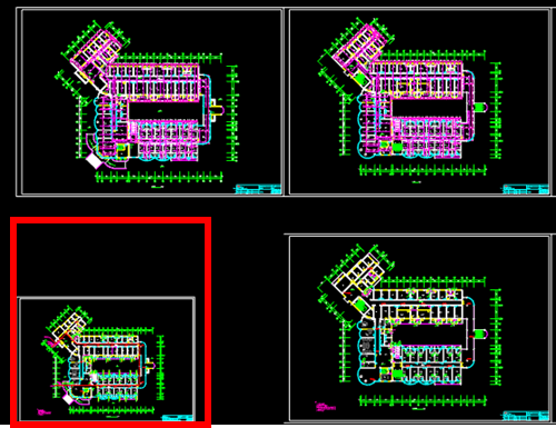

2)针对单张图纸比例错误的情况,选用“设置比例-局部设置”功能,对图纸进行比例的调整:

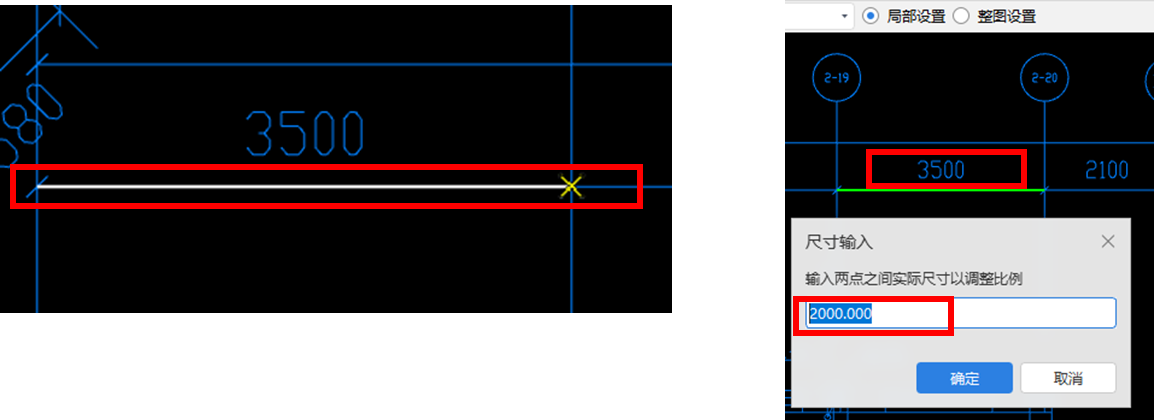

1、单击“局部设置”:框选需要修改比例的平面图,选中的图纸变成蓝色:

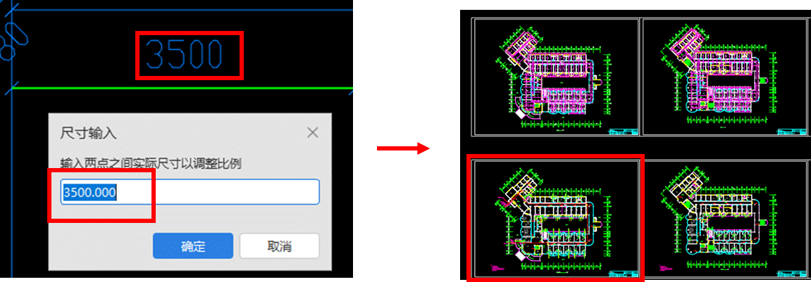

2、右键确认,进入选两点距离步骤;选中某两点间距离后,右键确认,弹出尺寸输入窗体,测量尺寸和图纸标注尺寸不符:
3、将量取的距离更改为图纸标注的实际距离,即将2000更改为图纸上标注的3500;点击确认后,选中的图纸恢复到正常比例:

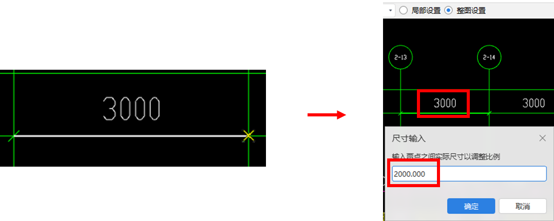

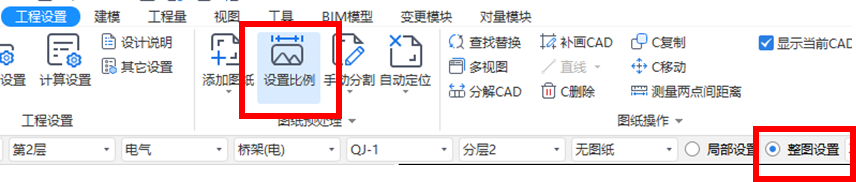

3)针对整张图纸或多张图纸比例错误的问题,选用“设置比例-整图设置”功能:

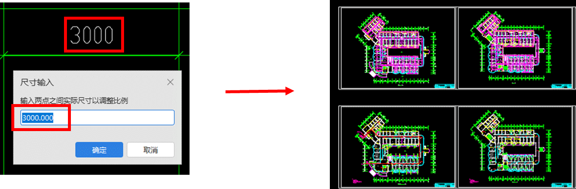

1、 触发“整图设置”功能后,直接进入量取两点间距离步骤,选择图纸上任意两点进行距离量取,右键确认后,弹出尺寸输入窗体:
2、将量取的距离更改为图纸标注的实际距离,即将2000更改为图纸上标注的3000;点击确认后,图纸上的所有平面图全部恢复到正常比例:

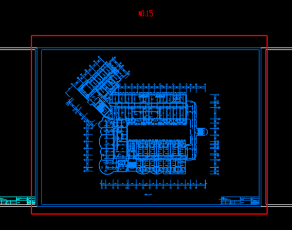

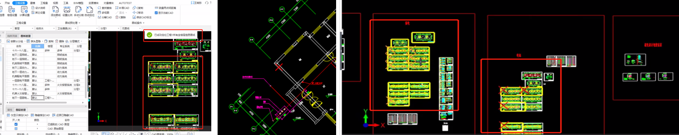

1.单击列表中的图纸名称单元格时,对应图纸在绘图区中以闪烁的红框提示,可以查看图纸所在的位置。(左图)
2.双击列表中的图纸名称单元格时,对应图纸在绘图区居中放大显示,并以闪烁的红框提示。可以查看图纸细节,校核分割及提取图名是否正确(右图)

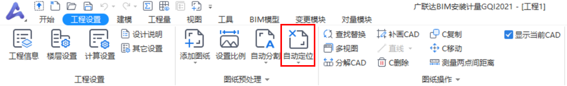

1)自动定位
1、图纸已分割完成后,触发“自动定位”按钮。

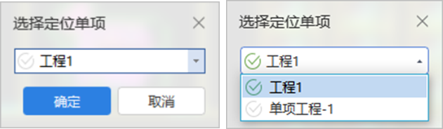

2、弹出选择单项窗体:
a.当工程中仅一个单项时,直接进行自动定位;
b.当工程中存在多个工程项时,弹出“选择定位单项”窗体,选择单项触发“确定”后,自动对此单项进行定位.
c.窗体中:当工程项处于未定位状态时,名称前图标灰显;当工程项处于已定位状态时,名称前图标绿显。
3、定位完成:
a.所有图纸定位成功,可以看到每张图纸内新增定位点。多单项时,不同单项定位点以不同颜色区分。

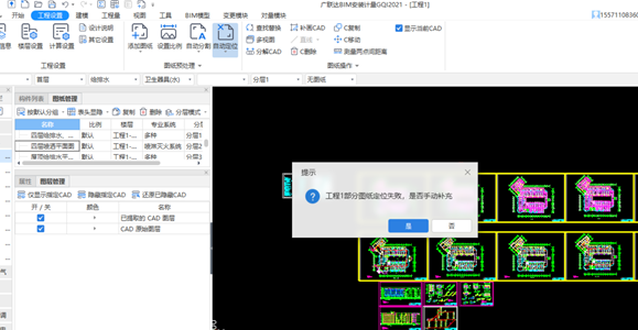

b.当部分图纸未定位成功时,弹窗提示定位失败,并支持切换到“手动定位”。“手动定位”见后续说明。

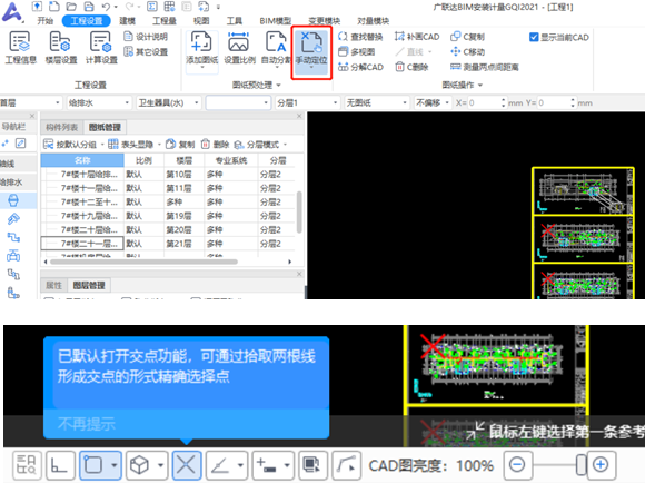

2)手动定位

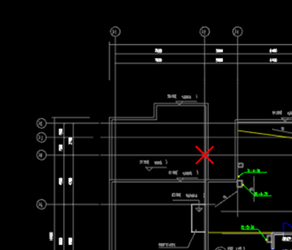

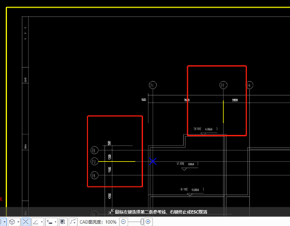

1、在“工程设置”页签下,点击”手动定位“按钮(图1),默认打开交点功能,可通过拾取两根线形成交点的形式精确选择点。
2、拾取图中任意两根非平行线,自动形成交点作为定位点。

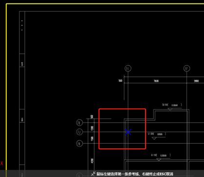

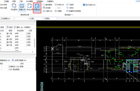

3)变更定位
1、在”工程设置”页签下,点击”变更定位“按钮。

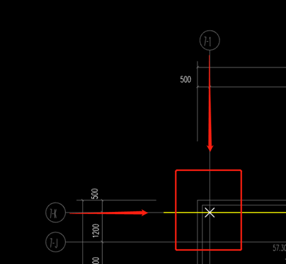

2、在绘图区中点选需要变更的定位点,选中后定位点图标变为蓝色。
3、指定期望变更到的新位置,同样使用交点的形式选择位置点。
4、指定完新位置后,同一楼层的所有定位点都移动到相同的位置。发生变动的定位点红色闪烁提示。
