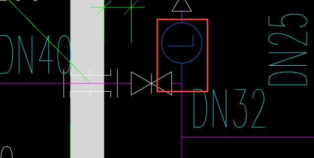

第二步:选择如下图所示位置代表喷淋管道的CAD线与连接该cad线的水流指示器,右键确认,弹出“构件编辑窗口”。

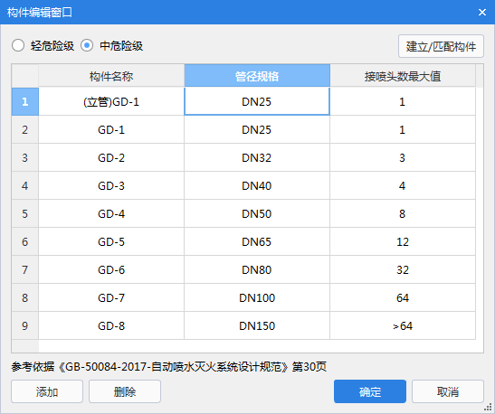

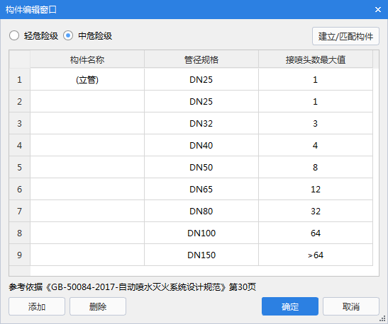

第三步:在构件编辑窗口中,软件自动帮您按照危险等级显示所需构件的管径规格及连接喷头数量。其中第一行为连接喷头的立管,其他为水平管。软件默认匹配为中危险等级,可以根据所在工程自行调整。

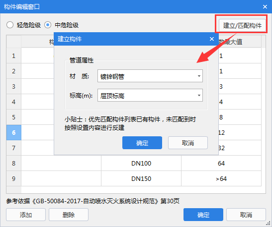

第四步:触发建立/匹配构件,若未新建构件,将会按照设置的材质及标高自动生成构件,并匹配到对应窗体内。若已有构件,将直接匹配已有构件到编辑窗体内。
下图为按照规范进行添加的结果,需要根据图纸设计的实际情况进行调整。调整完毕后点击确定,进行立管生成。
