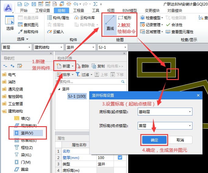

竖井自定义高度

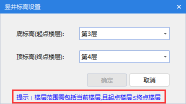

业务场景
1、竖井支持输入底标高、顶标高,更符合灵活布置的实际场景。
2、解决了下面是商铺层、上面是住宅层、竖井上下错开布置的业务问题,同时从三维空间意义上明确区分竖井内外工程量归属。
功能价值
1、竖井建模更加灵活,尤其支持在垂直方向上布置(三维上不相交)。
2、竖井内外工程量归属更加精准,符合实际算量业务要求。
操作步骤
1、在左侧导航栏的建筑结构节点下,找到竖井构件类型,新建竖井构件。
2、在上方Ribbon功能区绘制页签,触发直线或矩形功能,在绘图区绘制竖井,右键确认,弹出竖井标高设置窗体。
3、设置底标高(起点楼层)、顶标高(终点楼层),确定后,从起点楼层的层底到终点楼层的层顶之间,就能生成竖井图元。
4、注意标高设置的合法性:提示:楼层范围需包括当前楼层,且起点楼层不大于终点楼层。

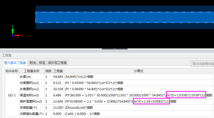

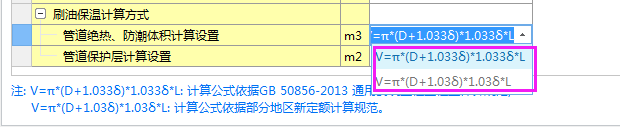

地区化规则-计算设置-刷油保温
业务场景
各个地区新定额中对于刷油保温的计算公式与国标清单的存在细微差异,无法满足精准出量需求。
功能价值
1.计算公式外放,规范化显示。
2.用户可以根据当地定额规则,选择正确的计算公式进行算量。
操作步骤
1.在计算设置中增加刷油保温计算方式设置项。
2.默认按照13国标清单规范计算公式显示,根据地区化差异,可以进行下拉选择。
3.查量时,可以按照设置的公式进行计算过程的核查。
4.处理范围:给排水、采暖、消防、通风空调、工业管道。

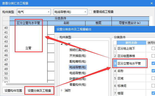

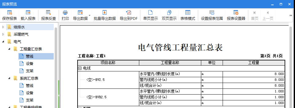

电气区分立管与水平管出量
业务场景
电气区分立管与水平管出量,满足了精细化对量、配管预埋、分段施工等多种业务场景的需要。
功能价值
1、报表预览、分类工程量、套做法,均支持电气专业区分水平管、立管出量;
2、弥补软件之前不区分立管与水平管的不足,使软件整体出量更加精细。
3、默认设置为不区分,支持灵活勾选设置,以满足用户在不同阶段的不同需要。
操作步骤

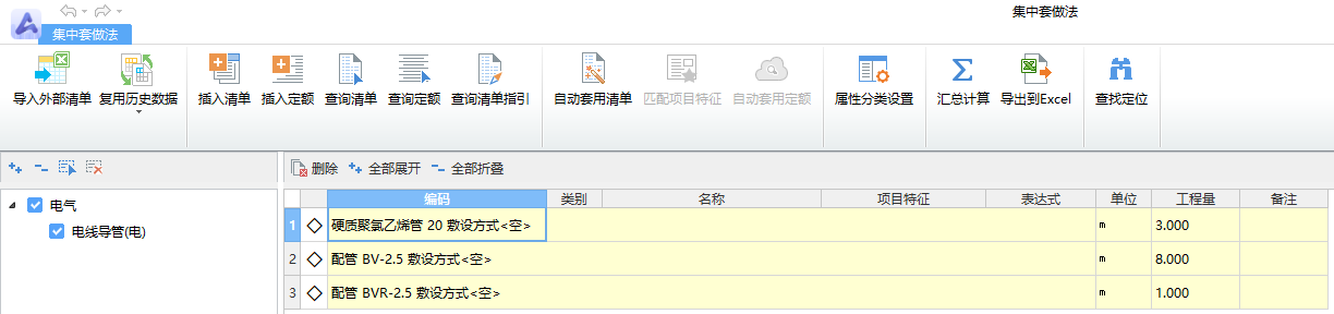

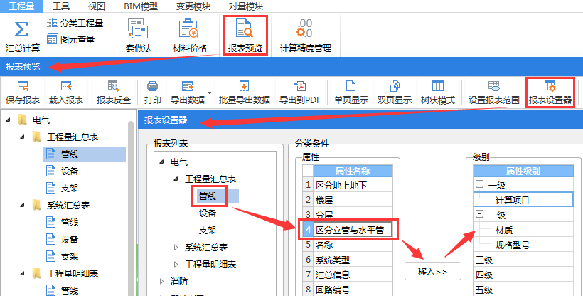

1、触发报表预览功能,在弹出的报表预览窗体上方触发报表设置器功能,再在弹出的报表设置器子窗体左侧选择管线节点,然后把分类条件“区分立管与水平管”属性移入您需要的级别中,即可在报表中看到已区分的工程量显示。
2、触发分类工程量功能,在弹出的分类工程量窗体下方触发设置分类及工程量功能,再在弹出的设置分类及工程量子窗体左侧选择电线或电缆导管节点,然后把分类条件“区分立管与水平管”属性勾选上,即可在分类报表中看到已区分的工程量显示。

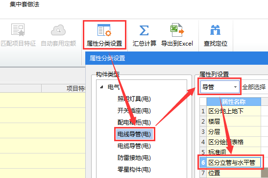

3、触发套做法功能,在弹出的套做法窗体上方触发属性分类设置功能,再在弹出的属性分类设置子窗体左侧选择电线或电缆导管节点,然后把属性列设置的下拉框改为导管,把“区分立管与水平管”属性勾选上,即可在套做法报表中看到已区分的工程量显示。

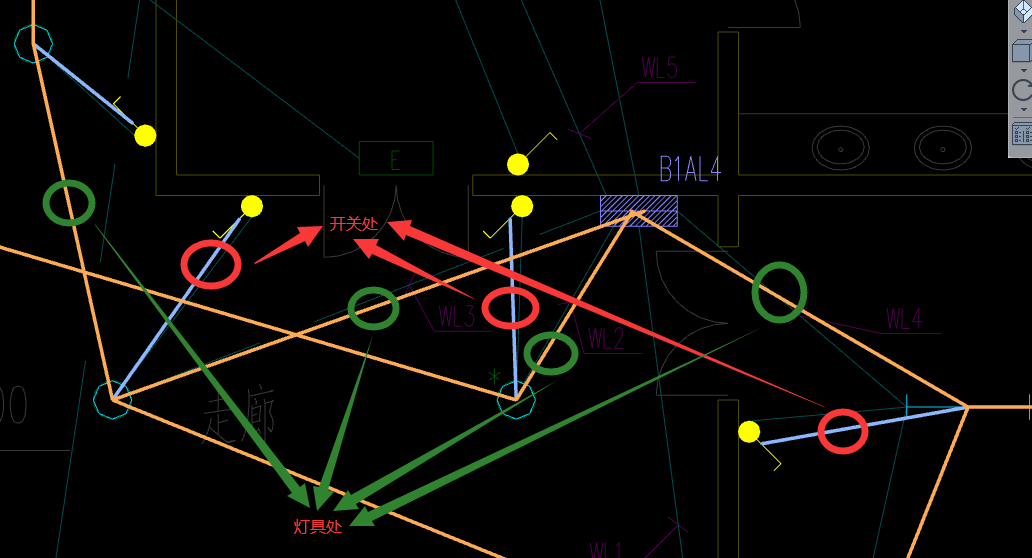

BVR或PE线出量
业务场景
图纸中用E、PE、BVR代表地线,通常用+号连接,如下图,目前软件需要变通解决。
功能价值
1、创建构件可按图纸样式输入规格型号,减少用户修改成本。
2、分类工程量可灵活拆分地线,单独出量。
3、电系统图按图纸样式提取规格型号,不再自动转换为1*2.5。
4、识别类功能,处理了不进开关业务,提升业务匹配度。
涉及专业
电气。
处理范围
电线导管(配管、电线)。
操作步骤

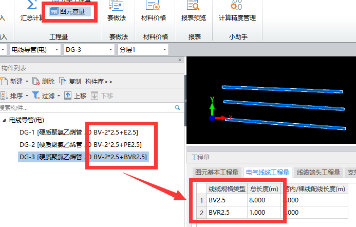

1、切换到电线导管(电),新建配管,导线规格型号输入用E代表地线的规格型号(如:BV-22.5+E2.5),可输入。
2、新建配管,导线规格型号输入用PE代表地线的规格型号(如:BV-2
2.5+PE2.5),可输入。
3、新建配管,导线规格型号输入用BVR代表地线的规格型号(如:BV-2*2.5+BVR2.5),可输入。

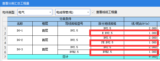

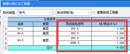

4、分别绘制1m长图元后,查量类功能查看电气线缆规格类型和工程量,BV2.5合计8m,BVR合计1m。

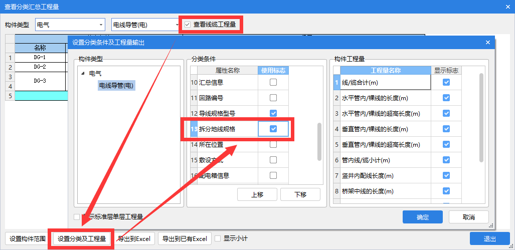

5、分类工程量,勾选查看线缆工程量,点击设置分类及工程量,分类条件中勾选拆分地线规格,实现地线工程量拆分。

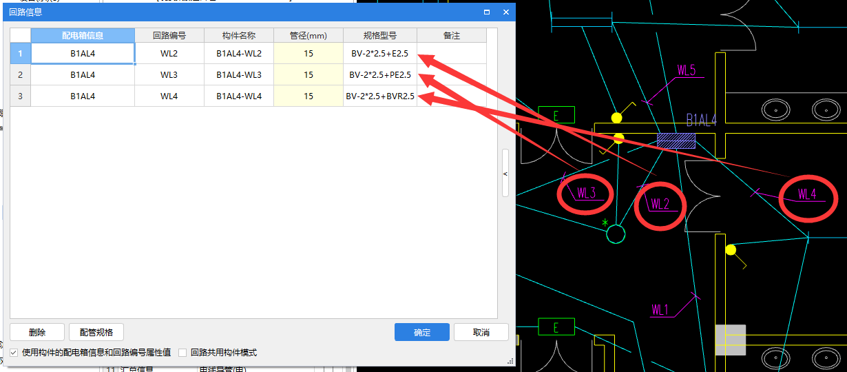

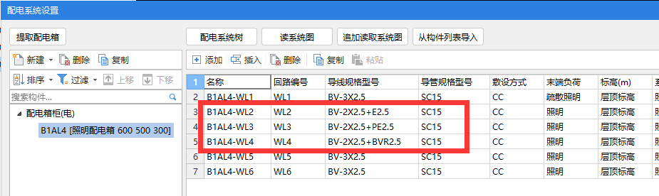

6、添加图纸:BVR或PE线出量.dwg,打开电系统图功能,新建配电箱柜B1AL4,点击读系统图按钮,框选B1AL4配电箱的回路信息后右键。
7、查看WL2~4回路的导线规格型号,提取结果同图纸样式。
8、点击确定创建回路构件。
9、切换至照明灯具,一键提量识别完所有点式设备,切换至配电箱柜,配电箱识别识别B1AL4配电箱。

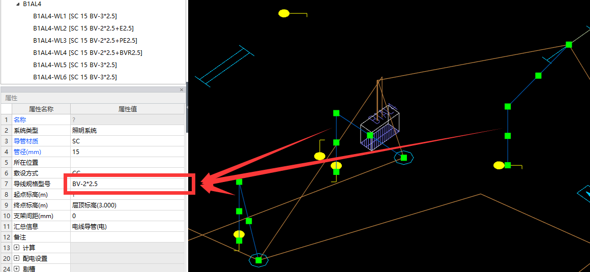

10、切换至电线导管,多回路识别B1AL4配电箱的WL2~4回路。
11、确定生成图元,查看开关处水平管和立管,均不含地线,图元颜色为构件颜色;灯具处,均含地线,图元颜色为地线颜色(橙色)。
12、三维选中开关处水平管和立管,导线规格型号均为BV-2*2.5。

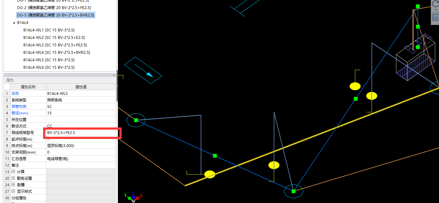

13、选中WL3灯具与灯具、灯具与配电箱之间的图元,导线规格型号均含地线。
14、PS:软件也处理了过路开关不进地线的场景。
