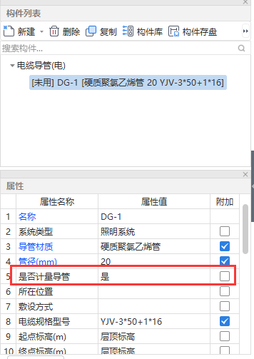

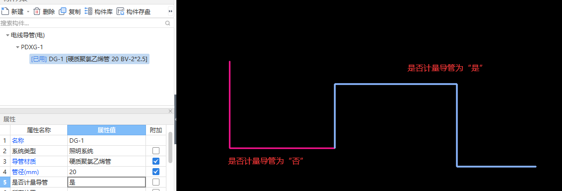

2.1、给电线导管、电缆导管、综合管线增加“是否计量导管”的属性,默认值是“是”。
3、使用场景:

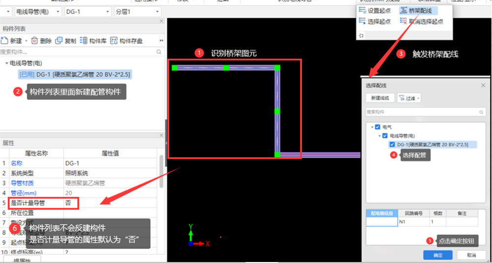

场景一:桥架配线功能,选择配管构件后,构件列表中不再反建电线/电缆构件,与桥架外部配管共用同一构件。点击生成的电线/电缆图元,“是否计量导管”的属性联动为“否”
操作步骤
1、识别桥架图元
2、构件列表新建配管
3、触发桥架配线
4、选择配管
5、点击确定生成图元
6、查看生成的线缆图元的“是否计量导管”的属性,桥架内配线的图元“是否计量导管”的属性联动为“否”

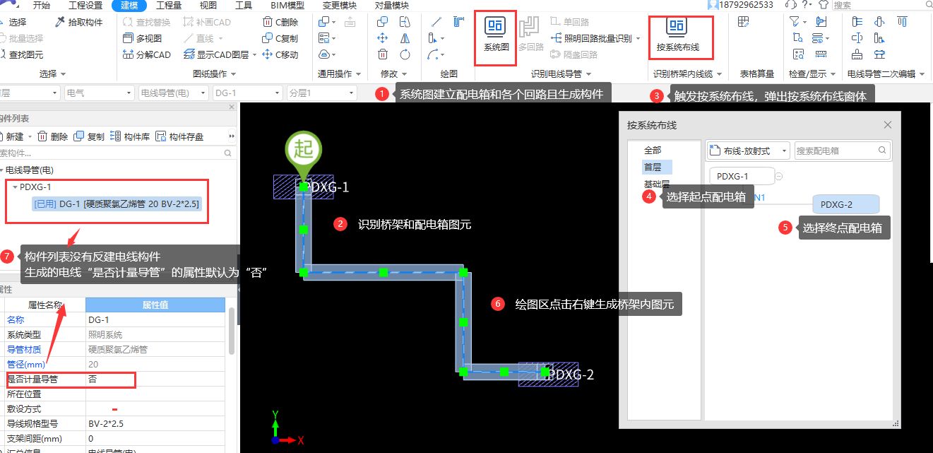

场景二:桥架内线缆使用按系统布线功能计算,生成的图元不会反建桥架内的电线/电缆构件,点击生成的电线/电缆图元,“是否计量导管”的属性联动为“否”
操作步骤
1、触发系统图,识别系统图,建立配电箱和回路关系生成构件
2、识别配电箱和识别桥架图元
3、触发按系统布线
4、选择起点配电箱
5、选择终点配电箱
6、绘图区右键生成桥架内线缆
7、反查线缆查看线缆属性和构件列表反建情况,构件列表不反建电线/电缆,选择的配线的“是否计量导管”的属性联动为“否”

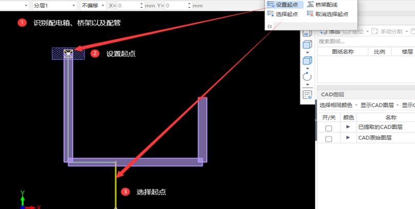

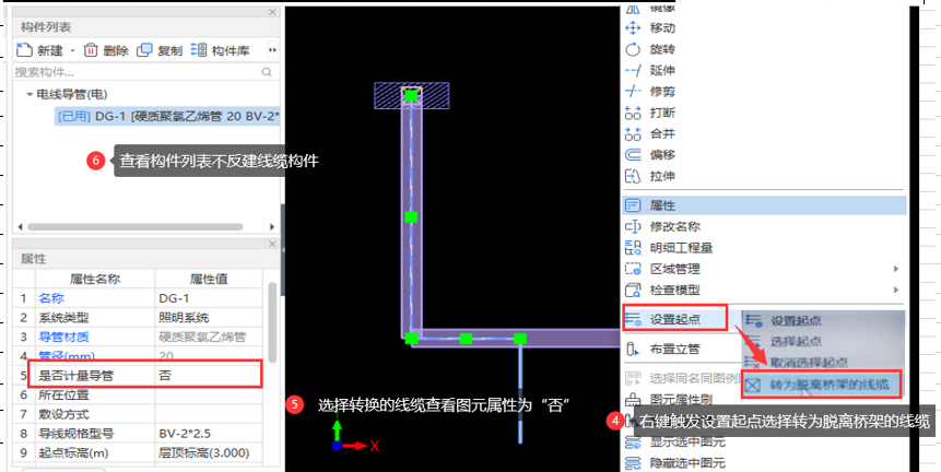

场景三、桥架内线缆使用选择起点/设置起点对于选择起点的配管转换成实体线缆的时候,不会反建桥架内的电线/电缆构件,点击生成的电线/电缆图元,“是否计量导管”的属性联动为“否”
操作步骤
1、识别配电箱和识别桥架图元以及配管
3、触发设置起点,设置起点位置
4、触发选择起点,选择配管
5、触发右键,设置起点,转换虚拟线缆为实体线缆,把虚拟线缆转换成实体线缆
7、选择线缆查看线缆属性和构件列表反建情况,构件列表不反建电线/电缆,选择的配线的“是否计量导管”的属性联动为“否”
场景四、如果图纸发生变更,部分配管只需要计算电线,不需要计算配管,可以直接选择图元,修改图元的“是否计量导管”的属性为“否”
操作步骤
1、选择要修改的图元
2、修改图元的“是否计量导管”的属性为“否”

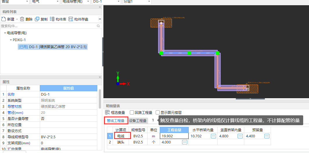

4、查量自检
触发查量自检,查看配线的工程量,对于图元的“是否计量导管”的属性为“否”的工程量仅出配线的量,不出配管的量
