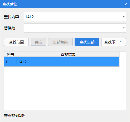

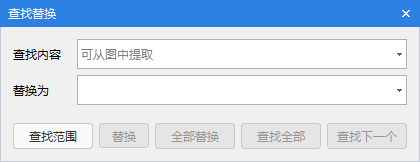

第一步:点击“工程绘制”页签——“常用CAD工具”功能组——“查找替换”功能按钮。弹出“查找替换”对话框。
第二步:在查找内容里输入需要查找的内容(查找内容也可以直接鼠标左键从CAD图上点选择文字进行提取)。比如,输入1AL2
第三步:查找范围选择,当需要确定范围查找文字时,点击“查找范围”功能,对图纸的查找范围进行框选,按右键确认范围。不选择范围的情况,默认是整张图纸。
第四步:点击“查找全部”,显示该文字的全图查找结果列表,可以点击结果进行定位。如点击“查找下一个”,会对图中带有此字段的内容依次查找定位 。
第五步:如果需要将查找到的内容做替换,在“替换为”的输入框里输入想要替换的内容,点击“替换”对当前定位到的内容替换。点击“全部替换”对图中所有此标注的内容替换。
