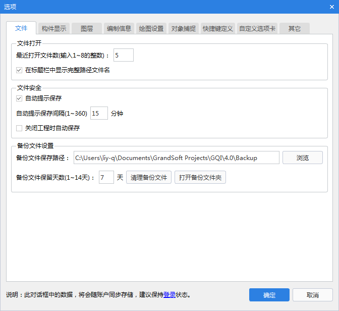

第二步:切换“文件”页签;
文件页面,主要可以对文件的操作进行设置。
1.最近打开的文件数(1~8):默认为5,可根据实际输入1~8之间的整数,会在工程菜单下显示“最近打开的历史工程”。
2.在标题栏中显示完整路径文件名,勾选此项则在标题栏会显示工程文件的完整路径及文件名。
3.保存工程时自动备份工程,自动备份的数量(0~5):每次保存工程时都自动生成一个备份文件,备份文件以“工程名称+保存的时间.GQI”。有关备份的功能和工程
菜单下的备份功能相同。
4.自动提示保存:勾选此项则软件每隔一定的时间将会弹出“是否保存工程”的提示框,提醒您保存工程。
5.提示保存的间隔时间(1~360分钟):设置提示保存的时间,默认为15分钟,每过15分钟软件就会弹出一次“是否保存工程”的提示框。
6.关闭工程时自动保存:勾选此项则当工程关闭时会自动保存工程。

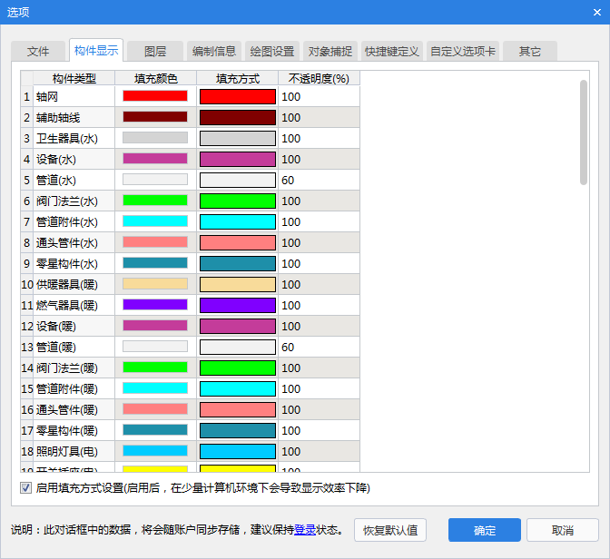

第三步:切换“构件显示”页签;
构件显示页面,主要控制构件图元在绘图区域的显示颜色。
1、构件类型:软件中可以显示不同颜色的构件类型。
2、填充颜色:构件显示时填充的颜色,在下拉框内进行选择。
3、填充方式:构件显示时填充的方式,在下拉框内进行选择,如下图所示。

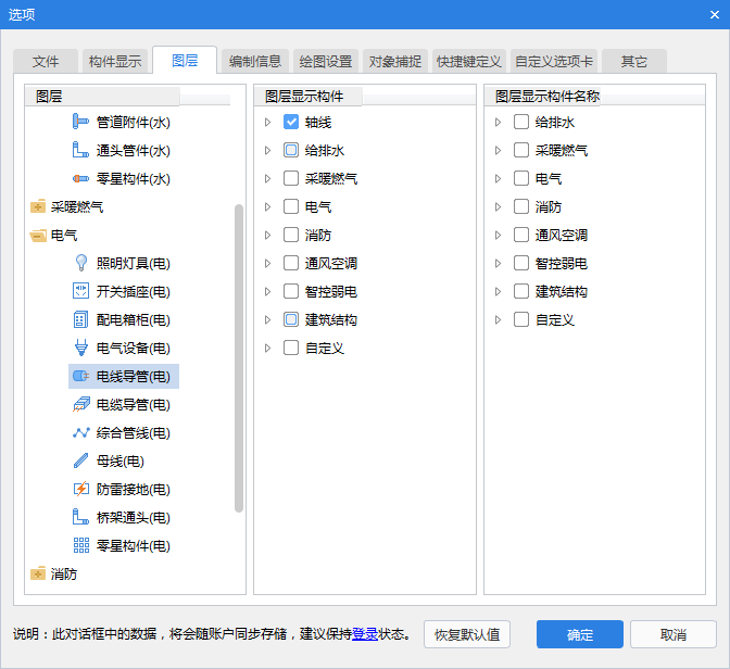

第四步:切换“图层”页签;
图层页面,主要用于在某个构件图层下是否显示其他构件图元和是否显示构件图元名称。
操作方法
1)在左侧图层框内选择需要调整的构件类型,右侧会显示在该类型下其它图元是否显示;
2)在右上侧图层显示构件框内选择需要在所选类型下显示或隐藏的构件。
3)在右下侧图层显示构件名称框内选择需要在所选类型下显示或隐藏名称的构件。

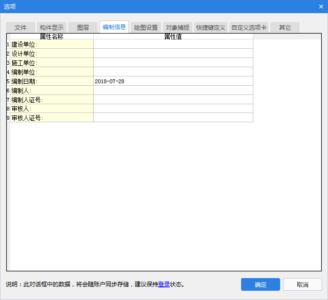

第五步:切换“编制信息”页签;
编制信息页面,主要用于输入一些工程信息方便在新建工程时直接调用。
如果在此页面输入了信息,则在新建工程的第三步“编制信息”时可以在下拉框内选择输入的信息。

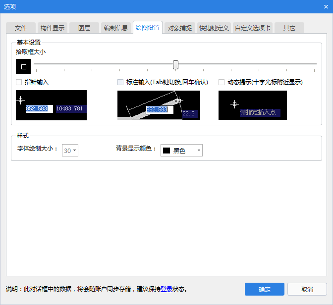

第六步:切换“绘图设置”页签;
当将开启动态输入框勾上,相应的启动指针输入和启动标注输入 也自动勾上,相应的画图时相关信息就会显示出来。

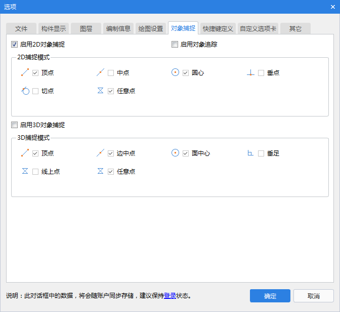

第七步:切换“对象捕捉”页签;
使用“对象捕捉”功能,可以准确定位中心、交点等;界面显示如下,根据需要选择所要捕捉的点。

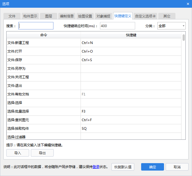

第八步:切换“快捷键定义”页签:
方便用户在做工程中触发常用功能和切换构件类型时使用快捷键提高绘图效率;触发“快捷键定义”页签,弹出如下图所示对话框;

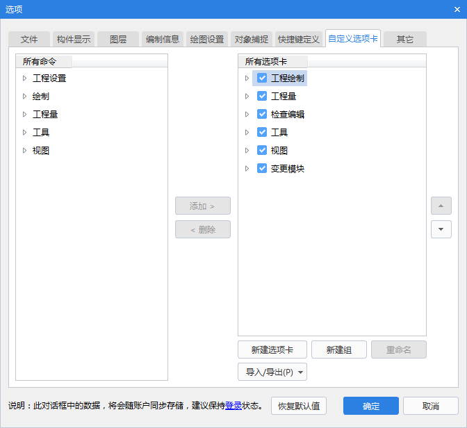

第九步:切换“自定义选项卡”页签:
1.选择需要调整功能的对应专业以及构件类型,在窗体右侧的“配置栏”中选择需要调整位置的功能名称,触发界面右侧的“上移、下移”功能按钮,对功能进行功能包内的移动;
2.当需要将某功能在功能包移出时,则光标焦点选中某功能名称,触发窗体中间的“删除”按钮;
3.光标焦点置于左侧“功能栏”的该功能,光标左键置于需要移至的功能包处(或者功能包中的某功能处),触发窗体中间的“添加”按钮,此时该功能就添加至对应的功能包中;
4、触发窗体左下方的“恢复默认值”可以将所有专业以及构件类型的功能恢复至默认排布位置;

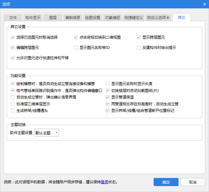

第十步:切换“其它”页签:
其它设置
a.显示跨层图元,勾选上则会显示跨层图元;
b.编辑跨层图元,勾选上则可以对跨层图元进行编辑;
c.在已处于选择状态的构件上再次执行选中操作时取消选中,取消勾选时则再次选中操作时被选中的图元仍然为选中状态;
d.允许对图元进行快速拉伸和偏移,取消勾选时则不支持快速拉伸和偏移的操作;
e.显示图元名称带ID,取消勾选后当显示图元名称时,名称处不显示图元的ID号;
f.反建构件时给出提示,取消勾选时当修改构件图元名称反建构件时则不给出提示;
功能设置
a.绘制横管时,是否自动生成立管连接设备和横管,如果前面的勾上则绘制时软件会自动生成水平管与设备连接的立管,否则不生成,软件默认生成;
b.电气管线的回路标识识别操作中,是否弹出构件编辑窗口,如果前面的勾上则每次识别回路时都会弹构件编辑窗口,否则不弹;
c.切换楼层时自动加载图纸(片),如果前面的勾勾选上则分层导入图纸时,则切换楼层时则可以分层加载显示对应图纸。如果不勾选则在切换楼层时不显示对应的图纸了,只显示第一次导入的图纸;
d.自动生成立管时,弹出确认信息界面,如果前面的勾勾选上则在水专业中图纸上标示有标高差情况时,如果两水平管的管径不同这时生成立管的管径会弹出确认界面,用户根据实际可以进行修改;
e.显示图元名称时显示长度,用户工程量汇总计算后,对于计算结果,想要人为再验证一下准确性,希望能够显示线型构件图元的名称及长度,此处勾选后在绘图界面按sift+快捷键后就会显示图元名称和长度;
f.显示保温,取消勾选时无法显示管道图元上的保温层;
g.标准层三维单层可勾选显示,方便标准间单独查看;
h.两管道相交存在标高差时,取消勾选即可不生成立管。二次编辑功能也无法联动生成立管。

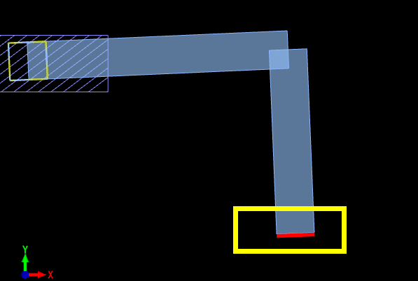

i. 两桥架相交时需要生成通头,勾选此选项将自动生成通头,取消勾选将不再生成通头
j.显示桥架/线槽/组合管道断开位置标记,勾选此选项桥架断开位置将被红色填充,取消勾选将取消红色填充
