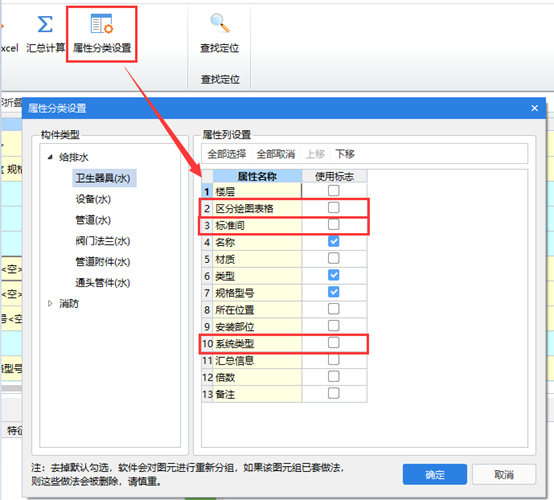

属性分类设置补充
业务背景
安装算量软件用户在套做法模块进行套取做法或者对做法区的工程量进行反查核量时,可以按照属性中设置的一些属性条件进行出量,以满足用户不同阶段的出量套项需求,比如:按系统类型、绘图区与表格分开显示、标准间出量等需求。
优化范围
安装六大专业新增属性。
操作步骤
1.触发套做法模块“属性分类设置”功能按钮,弹出窗体。
2.针对安装六大专业(给排水、采暖、电气、消防、通风空调、智控弱电)属性条件的缺失进行了补充,主要补充内容:系统类型、区分绘图表格、标准间、系统编号等。

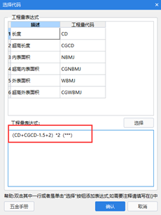

1.当套做法模块已经套取清单后,在“表达式”列,双击表达式单元格,点击红框所示的三点按钮,弹出工程量选择代码窗体。
2.窗体中支持四则混合运算“+、-、*、/”、“()”、以及必要的文字说明等。

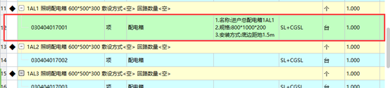

匹配项目特征优化
(窗体优化、新增清单解释说明、历史项目特征数据复用)
业务背景
1.对窗体的整体呈现和操作进行了升级,更加直观。用户在进行编辑项目特征时,大大减少了操作步骤,并且特征值可以直接关联到绘图区构件的属性设置值,提高易用性和工作效率。
2.增加了清单解释说明,无需翻看书籍,便可快捷查阅到对应解释说明,提高工作效率。
3.新增项目特征历史数据的复用,对已编辑过的清单项目特征描述软件可以自动保存记忆,下次出现相同清单时,软件会自动检测到之前的历史数据,减少二次的输入,提高工作效率。

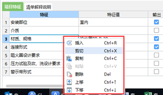

1.在套做法模块进行项目特征描述时,双击项目特征单元格,下方即弹出泊靠窗体。
2.泊靠窗体增加显隐按钮image.png,可以隐藏和显示。
3.套做法界面项目特征单元和下方窗体内容保持联动,切换清单,项目特征随之切换。
4.项目特征窗体中的特征值关联构件属性,特征值下拉中显示对应属性值。
5.增加右键功能,支持对项目特征进行插入、复制、黏贴、上移下移等操作。

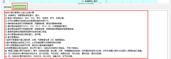

6.项目特征右侧增加页签显示,根据所选清单,判断其对应的清单解释说明信息

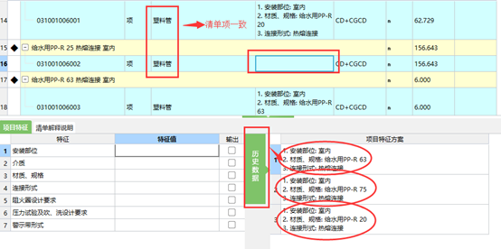

7.对于之前已经编辑过的清单项,下次再进行输入此清单项时,历史数据中自动显示项目特征描述,不需要进行单独存档或者复制等操作。
复制、粘贴、上移、下移
业务背景

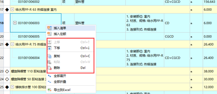

新增右键菜单按钮,清单和定额支持复制、粘贴、上移下移等操作,方便用户对于清单、定额的位置进行调整、二次编辑等操作。
功能位置
右键菜单中增加功能按钮,可以对清单、定额、清单定额进行操作。

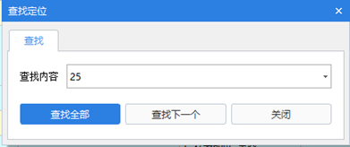

查询定位
业务背景
可以快速定位和查找到要查看的图元工程量行、清单或者定额。
操作流程

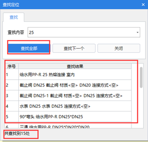

1.工具栏增加“查找定位”功能按钮,触发命令,弹出窗体。
2.输入要查找内容的关键字,点击查找全部,下方显示全部查找到的内容,并且窗体中显示查找到的数量。

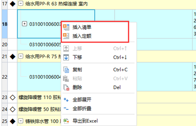

插入清单、插入定额
业务背景
做法区鼠标右键菜单中增加“插入”功能键,同菜单栏“添加清单、添加定额”功能实现,减少用户菜单栏和做法区来回移动鼠标的操作,提升易用性。

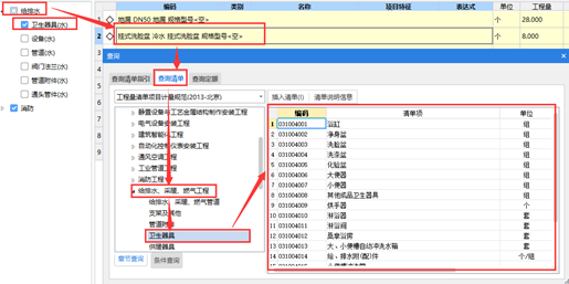

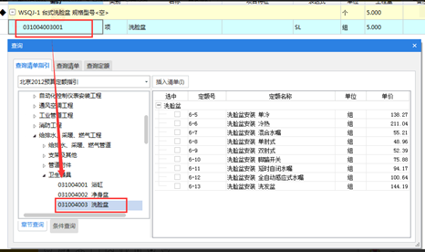

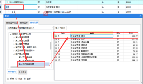

查询清单、定额、清单指引定位
业务背景
查询功能增加了定位机制,可以快速定位清单章节、定额章节的具体位置,帮助用户快速完成套项工作,提升工作效率。
操作流程
功能栏将原有“选择清单、选择定额、清单指引”进行了功能按钮合并,显示形式。
1.做法区未套取清单的,在套取清单时,可以根据所选的构件自动定位到清单的对应章节下。
2.做法区已套取清单的,双击清单行可以定位到具体的清单所在位置。
3.做法区已套取定额的,双击定额行可以定位到具体的定位所在位置。

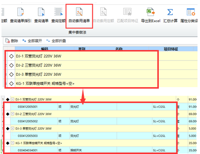

自动套清单
业务背景

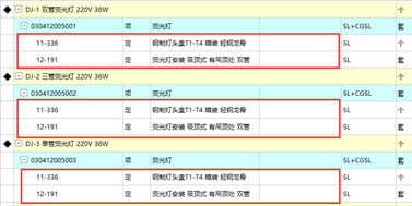

1.优化六大专业的13清单匹配规则,共计新增匹配项700余条,极大的提升了自动套用清单的匹配率。
操作步骤
1.触发套做法模块“自动套用清单”按钮,做法区自动完成全部工程量下套清单。
2.如果发现部分工程量已有套项,弹出窗体进行选择“保留”或“覆盖”。

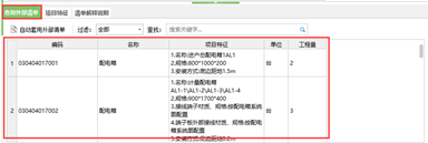

导入外部清单
业务背景
1.对于甲方或者造价咨询方提供的招标清单可以一键式导入、一键式套取,也可以手动添加到对应的工程量下,减少用户重复录入,提升工作效率。
2.复用个人或者企业已有Excel套项模板文件,快速完成工程量下套取清单,提升工作效率。
3.不同的报价方式,软件提供了外部清单与图元工程量的量差对比表,方便快速定位需要核查的工程量。
操作步骤

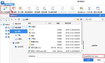

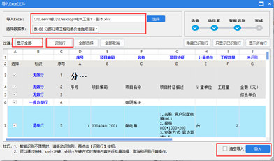

1.触发套做法模块“导入外部清单”按钮,弹出选择路径窗体,选择要导入的excel文件,点击打开。
2.弹出编辑窗体:选择要导入的“行”和“列”,进行列选择和行的识别,触发导入按钮。
3.结束导入后,套做法界面下方泊靠窗体中显示全部导入的外部清单项。
4.光标定位在工程量行,双击外部清单即添加到对应的工程量下,并且对于使用外部清单的项目进行了颜色区分,方便核查哪些使用的是外部清单项。
5.外部清单新增 “自动套用外部清单” 按钮,根据工程量自动匹配对应的外部清单项。
6.泊靠窗体中支持筛选过滤,区分已使用、未使用、全部。
7.泊靠窗体中增加查找功能,方便用户快速定位到要套用的外部清单项。

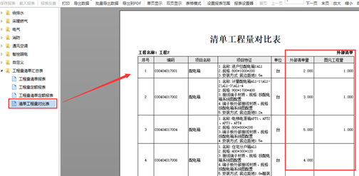

8.报表预览新增报表模板,报表中可以对外部清单工程量与图元工程量进行量差对比。

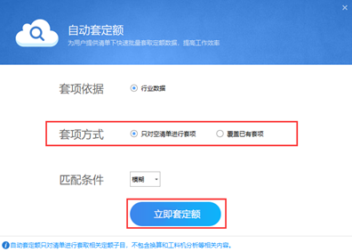

自动套定额
业务背景
1.根据所选的清单库和定额库,清单下快速匹配该地区定额子目,完成套项工作,提升工作效率。
2.对于初级用户或者外地定额套项需求提供套项指引,保证套项的完整性和准确率。
操作步骤

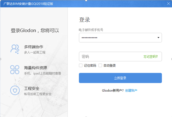

1.触发套做法模块“自动套用定额”按钮,判断是否登录广联云账号,如果未登录,弹出登录窗体。
2.如果已登录,弹出窗体选择套项方式、匹配条件。
匹配条件区分模糊、准确、精确三个选项:
①模糊:套取成功率高。
②准确:套取成功率一般。
③精确:套取成功率低。

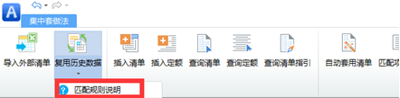

套做法-复用历史数据
业务背景

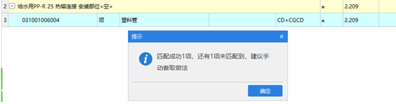

实际业务中,经常会出现小区内多幢建筑相同或者类似想象,用户在套项时,一般都会复用之前的套项文件,完成快速套项工作,减少二次重新套项或套项不一致增加的调整、修改成本,通过复用历史数据,可以根据所选的单个或者多个工程同类工程中快速匹配相同做法,极大提升工作效率。
操作步骤

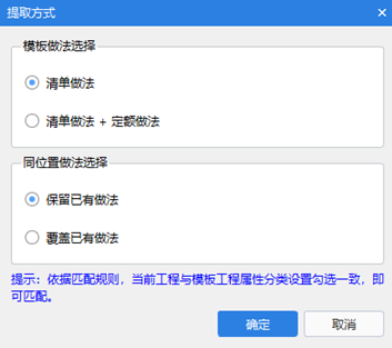

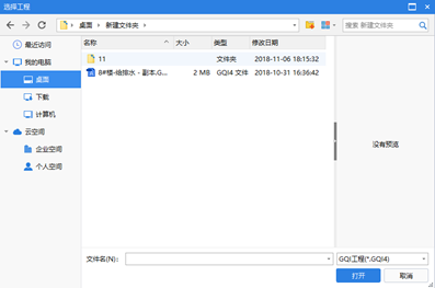

1.触发套做法模块“复用历史数据”按钮,弹出路径选择窗体,选择要复用的历史工程文件,支持Shift+左键选择多个历史工程文件。
2.点击打开后,弹出“提取方式”窗体,可以进行清单做法或清单+定额做法的选择。
3.点击确定后,弹出匹配结果提示。

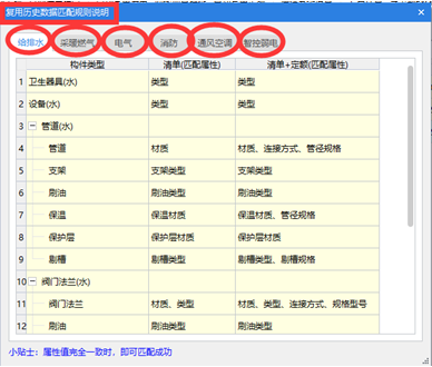

4.在功能按钮上增加了各专业匹配规则说明,方便用户在匹配时能及时查阅匹配原则,提升匹配度。
