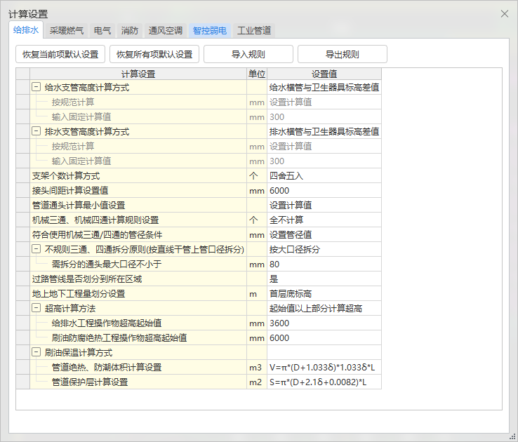

在“计算设置”界面可以设置针对每个专业的计算项,设置后的计算项对整个工程的计算结果有影响。
操作步骤
1.点击“工程设置->工程设置”功能包中“计算设置”功能,切换到给排水页签中。
2.说明

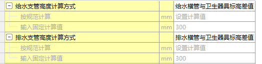

i.给排水专业给水管、排水管与卫生器具连接的立管工程量有3种算法,分别为按规范计算、横管与卫生器具标高差、输入固定值计算。

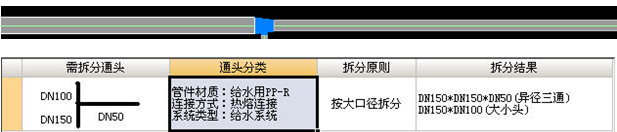

ii.不规则三通、四通拆分管件。例如如图所示的管道,需要生成正确的管件时,软件提供了3种拆分方式,分别为按大口径拆分、按小口径拆分、不拆分,您根据实际需要进行选择即可。在此选择好拆分原则后,在“查看拆分结果”软件即可按照正确的结果进行拆分。
