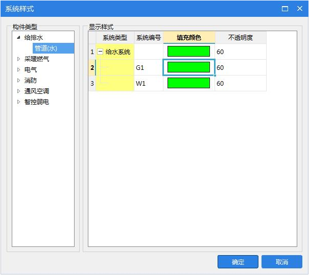

常应用于水专业中系统比较多,一般按照业务都会用不同颜色表示不同系统的水管,用此功能可以对图元进行颜色区分,便于用户查看。2、电专业中回路、管线多时用户想用不同颜色区分时也可以用此功能。
第一步:绘制或识别完图元后,点击“视图-图元显示”功能包中的“系统样式”功能,在弹出的系统样式界面中统一设置不同系统的颜色即可。

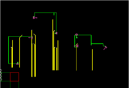

第二步:设置完后,点击【确定】按钮。绘图界面中的图元就会按照设置条件显示对应的颜色,具体如下图:
