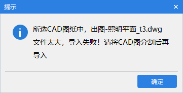

支持导入超大图纸
业务场景
超过50M+以上的图纸的工程计量,不支持导入。
功能价值
64位系统不再限制导入图纸的大小,可直接导入。
操作步骤
64位系统的电脑安装64位版本的软件,新建工程,导入图纸,导入成功。

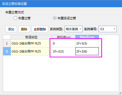

布置变径立管
业务场景
布置变径立管不能输入nf-n、nf+n等形式,需要计算扣减关系,计算麻烦、容易出错。
功能价值
避免或减少出错概率,提升用户建模效率,增加易用性。
操作步骤
1.触发布置立管功能,弹出立管标高设置窗体,切至布置变径立管。
2.添加管道构件,输入标高,支持nf-n、nf+n的输入形式。

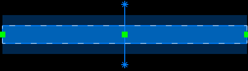

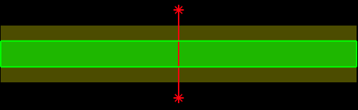

保温样式颜色更换
业务场景
设置了管道保温,绘图区图元显示不清晰,影响模型的查看。
功能价值
用户可以直观的看到管道是否设置了保温,提升用户检查效率。
操作步骤
1.新建管道,在管道属性中设置刷油保温。
2.绘制或识别图元,图元显示。
3.选中状态显示。

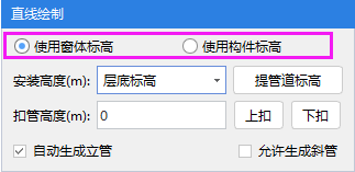

业务场景
1.直线绘制弹窗属性标高不联动,导致绘制出现错误。
2.直线绘制窗体太大,遮挡绘图区。
功能价值
1.窗体更灵活,用户可以根据习惯选择适合的属性读取方式。
2.窗体更简洁,增加了易用性。
操作步骤
1.触发直线绘制,弹出窗体。
2.窗体上方增加了“使用窗体”和“使用构件标高”。
3.窗体默认为使用窗体标高,初次打开直线绘制窗体,默认联动当前所定位的构件标高,之后不再联动。
4.切换至使用构件标高,窗体简化,在绘制时始终读取构件属性标高。

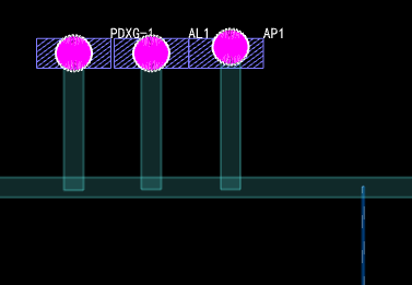

选择起点显示配电箱名称
业务场景
当配电箱是通过点布、一键提量、设备提量生成图元的, 图元上无法显示配电箱名称,导致在选择起点时,箱子太多,无法精确定位。
功能价值
在选择起点时,快速定位配电箱位置,减少反复查找,增加易用性。
操作步骤
1.触发选择起点,选择配管,右键。
2.起点位置显示配电箱信息,在配电箱右上角。
3.配电箱名称显示依据:按照配电箱图元名称进行显示。

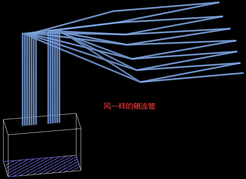

业务场景

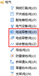

箱连管功能主要解决“一根CAD线代表多根管,连接配电箱”的场景,原先放在配电箱构件类型下使用,给管线识别带来了频繁切换的麻烦。现在转移到电线、电缆、综合管线构件类型下使用,最好用的功能,放在了最好的位置,再也不用切换查找,提升易用性和工作效率。
功能价值
1、在管线识别过程中,直接去软件上方找箱连管功能即可。
2、找不到怎么办?请在软件右上角功能搜索框,输入“箱连管”字段快速定位到它的位置。
操作步骤
1、电气专业下,导航栏切换至电线导管、电缆导管或综合管线构件类型下。
2、在软件上方Ribbon功能区内,二次编辑功能包内,找到“箱连管”功能,正常进行箱连管功能操作。
