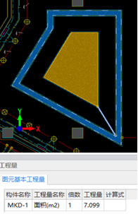

1.在电气-照明灯具下构件类型下增加了“模块灯”子构件类型。
2.新建模块灯。
3.设置相应的属性,进行建模。

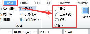

4.在绘制页签下,可以通过“直线”、“三点画弧”、“矩形”进行绘制。
5.图元生成显示。
6.实时查量-图元查量。

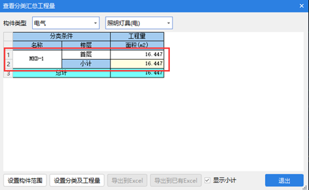

7.汇总计算后,通过分类工程量和报表预览进行出量。

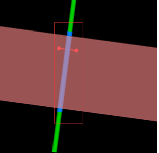

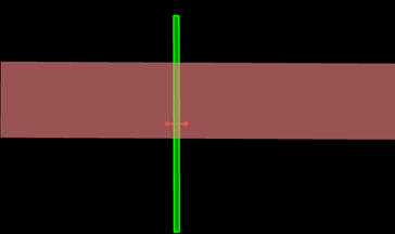

1.在建筑结构-梁构件类型下,新建梁构件,直线绘制,生成梁图元。
2.切换到给排水-管道构件类型下,进行绘制管道,生成管道图元。
3.从下图可以看出:梁和管道呈相交关系。

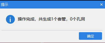

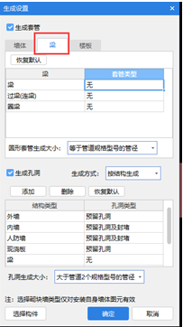

4.切换到零星构件下,触发“生成套管”命令,弹出窗体。

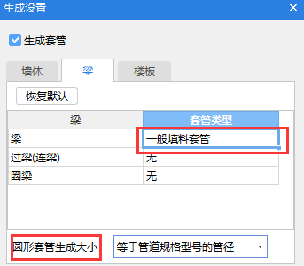

5.在“梁”页签下,设置相应的套管类型及套管生成大小。
6.点击确定,生成套管图元。

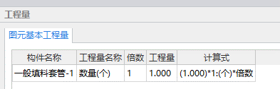

7.查量。
