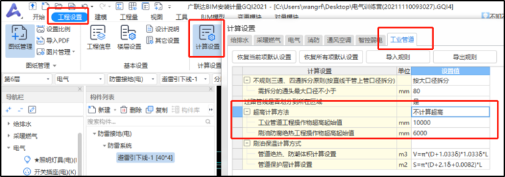

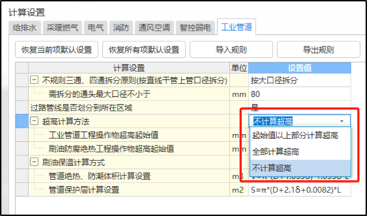

工业管道专业增加超高计算方法
业务场景
湖南、山东、北京、河南等地在最新更新的定额中增加了工业管道专业超高降效的约定。
功能价值
响应定额变化,增加工业管道超高计算方法,并根据湖南、北京等地的超高起始值进行匹配默认数据,缩短设置时间。
操作步骤
工程设置页签下,点击计算设置,弹出计算设置框,点击工业管道页签,超高计算方法下拉框有三个选项:不计算超高、起始值以上部分计算超高、全部计算超高;用户可根据需求下拉选择,当选择起始值以上部分计算超高时,工业管道工程操作物起始值及刷油防腐绝热工程操作物超高起始值框内已有默认值,用户也可以根据需求修改起始值。

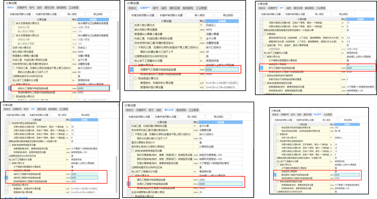

其他专业超高起始值默认设置
业务场景
根据定额变化,修改各专业超高起始值默认值。
功能价值
响应定额,并根据定额中的超高起始值进行匹配默认数据,缩短设置时间。
操作步骤
工程设置页签下,点击计算设置,弹出计算设置框,当新建工程时定额库勾选北京2021新定额时,则相应给排水、采暖燃气、电气、消防、通风空调、智控弱电专业的工程操作物超高起始值默认更改为6000。

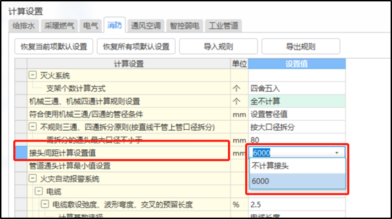

消防专业-定尺接头卡箍、机械三通及机械四通计算设置
业务场景
云南、河南、北京定额中,管道安装已包含定尺接头卡箍安装,不需要单独计算定尺接头卡箍。
功能价值
根据定额变化进行匹配默认数据,缩短设置时间。
操作步骤
1.当新建工程选择【云南省通用安装计价标准(2020)】或【河南省通用安装定额(2016)】、【北京市2021通用安装工程预算消耗量标准】时,默认为不计算接头,当选择其他定额时,默认为6000。

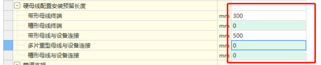

电气-硬母线配置安装预留长度
业务场景
各省市陆续更新的定额较之前定额在硬母线预留上有变化。
功能价值
将带形母线、槽形母线分开设置预留长度,方便用户根据不同母线类型设置预留值。
操作步骤
 新建工程时,当选择北京2021新定额时,
【带形母线终端】后默认为300,
【槽形母线终端】默认值为0,
【带形母线与设备连接】默认值为500,
【多重母线与设备连接】默认值为0,
【槽形母线与设备连接】默认值为0,
 当选择【北京市建设工程预算定额(2012)】和其他地区定额或不选择定额时
【带形母线终端】后默认为300,
【槽形母线终端】默认值为300,
【带形母线与设备连接】默认值为500,
【多重母线与设备连接】默认值为1000,
【槽形母线与设备连接】默认值为500。
用户也可在设置值框内手动输入预留值
