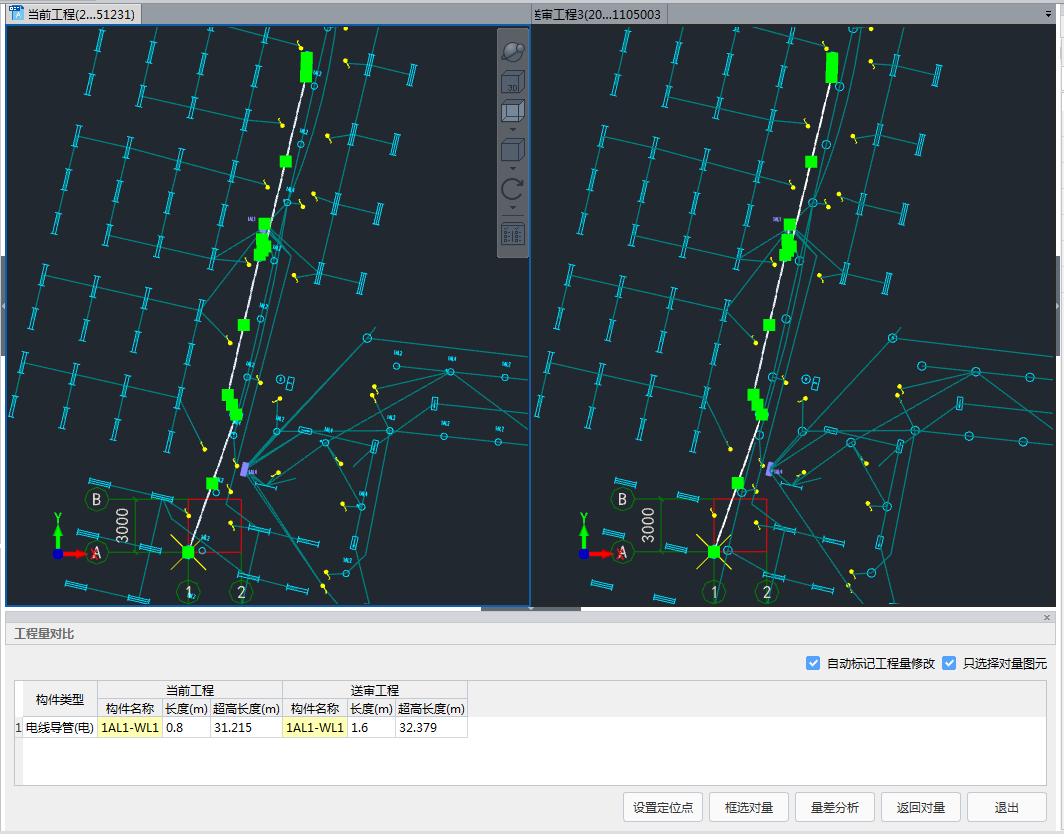

1.双击反查,反查到工程后弹出图示界面;
2.软件会自动根据两工程图元之间的位置关系自动生成定位点,并对双方的图元进行匹配,工程量对比窗体中显示工程量对比结果;

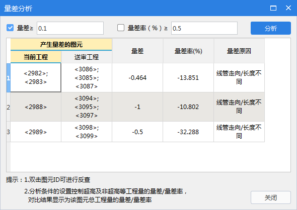

3.触发量差分析,弹出量差分析窗体,设置量差范围,量差及量差率的过滤为并列关系,满足任意条件均会作为被分析的对象,触发分析按钮,显示量差图元id及量差原因的简单定位,此时双击图元id,即可进行反查定位图元;
4.设置定位点:对于软件无法计算出定位点的情况,需要手动设置定位点,软件会根据定位点,自动计算两工程图元的匹配关系
5.框选对量:触发框选对量,框选工程图元,另一工程会联动框选相同位置,并显示对应位置的工程量对比结果
6.只选择对量图元: 默认勾选,勾选状态下,只有反查的源图元能够被选中,其他图元无法被选中,取消勾选,则可自由选择图元
