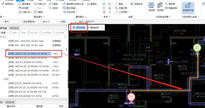

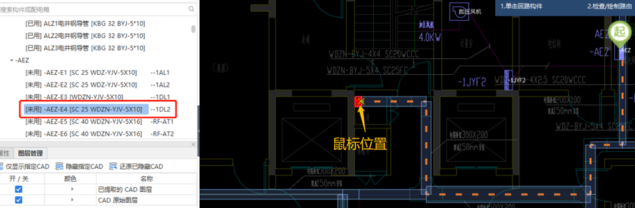

  1. 构建列表中选中目标回路,定位到“建模”页签下,点击“按系统布线”功能按钮。

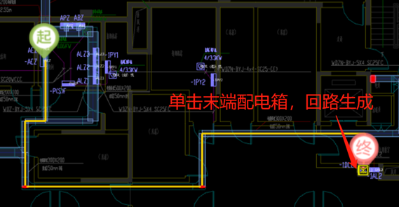

  2. 弹出“自动布线|智能绘制”功能页签,自动查找起终点,并根据起终点生成线缆;
  3. 检查回路没问题,右键确定,回路成功布置。
  • 软件可根据沿桥架、配管和CAD线自动生成线缆,不需再手动绘制出桥架与配电箱连接的线缆。
  • 查找起终点时,支持查找已绘制的配电箱图元、设备图元以及CAD名称。

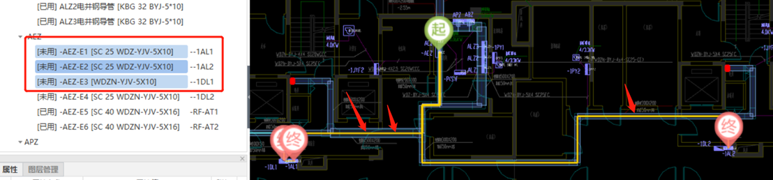

ctrl+左键多选回路
  1. ctrl+左键选中多条回路,绘图区自动展示选中的回路;
  2. 检查回路没问题,右键确定,生成多条回路。

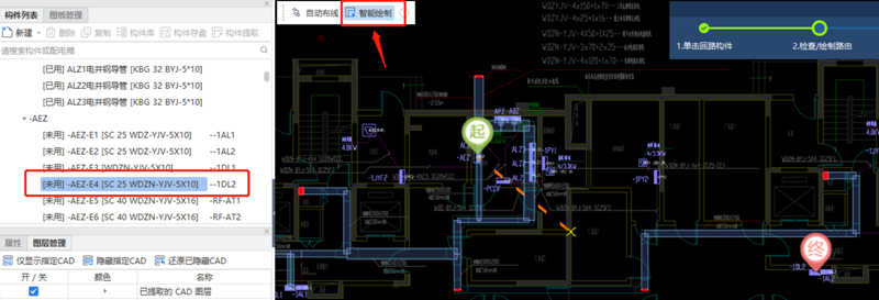

智能绘制

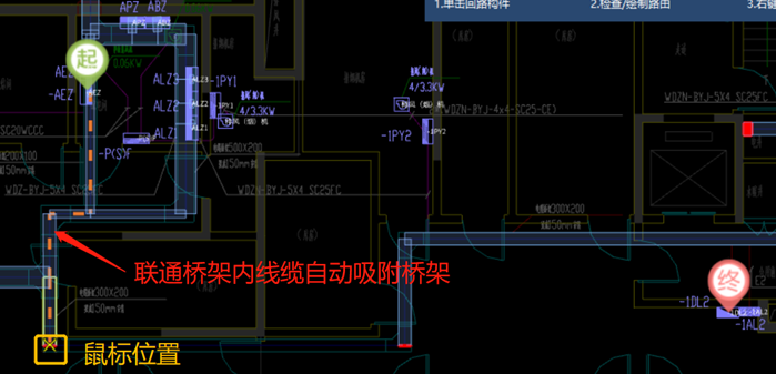

  • 桥架断开情况

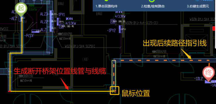

  1. 触发按系统布线功能,功能页签自动定位到“智能绘制”功能按钮;
  2. 首先对桥架联通部分布置线缆,鼠标定位到联通桥架内时,线缆自动吸附到桥架进行布线;
  3. 点击联通桥架末端,桥架内线缆自动布置;
  4. 点击另一侧桥架,自动生成断开桥架部分的线管,并出现指引路径;
  5. 检查指引线正确,鼠标直接定位到末端配电箱,点击,生成回路;
  6. 检查回路无误,右键确定,线缆布置完成。

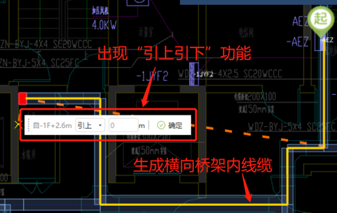

  3. 左键点击末端位置,自动生成横向桥架内线缆,同时出现“引上引下”功能栏(只在竖向桥架部位出现);
    引上引下功能作用:用于布置竖向桥架内的线缆。
  4. 选中“引下”键,输入竖向线缆长度,点击确定,即可生成竖向桥架内的线缆;

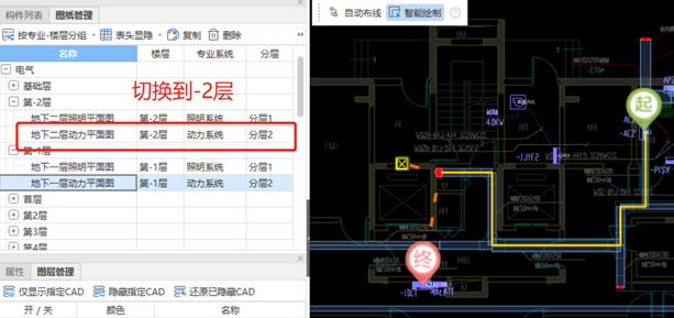

  5. 切换到末端配电箱所在楼层(-2层),根据指引线直接定位到末端配电箱,左键点击生成回路;

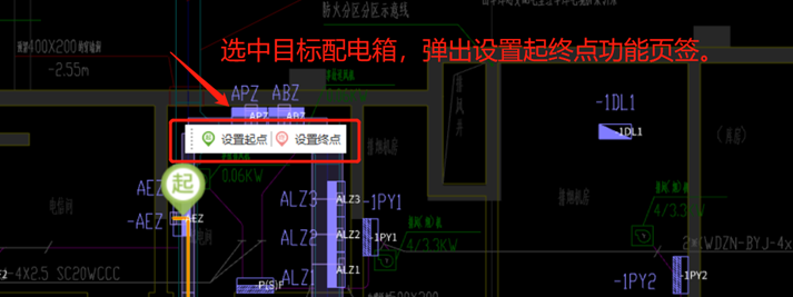

起终点设置

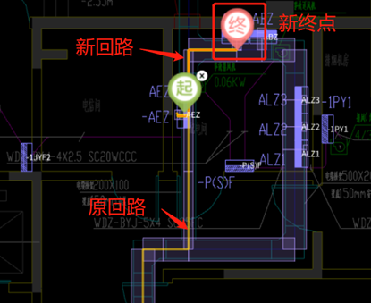

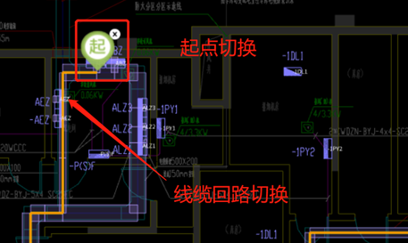

  • 起终点位置修改
  1. 单击目标配电箱,软件弹出“设置起点|设置终点”功能页签;
  2. 单击“设置起点”,原起点被替代,起点位置自动切换到目标配电箱,重新根据起终点生成线缆路径。
  3. 单击“设置终点”,原终点保留,生成一个新终点和新回路。
    支持选择配电箱、桥架端点、配线端点及设备作为起终点。

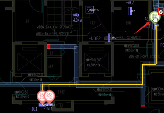

  • 起终点位置删除
  1. 鼠标落在起点/终点位置上,起点/终点图标出现小叉号;
  2. 点击起点小叉号,所有回路均被删除;
  3. 点击终点小叉号,与该终点连接的回路被删除。

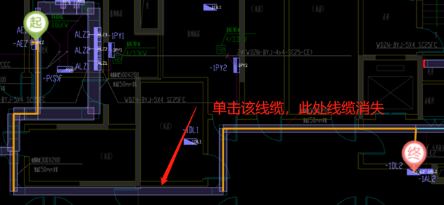

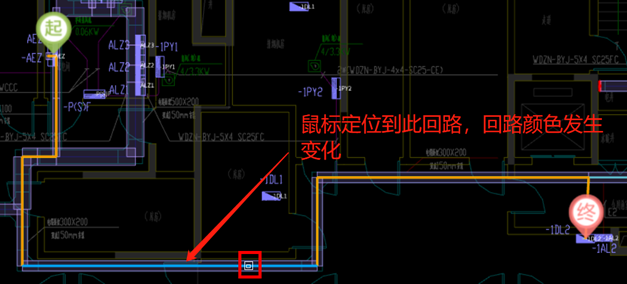

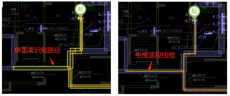

回路的编辑
  1. 生成回路路径后,鼠标定位到已识别的路径,该段路径会变化颜色;
  2. 单击该路径,此段路径被删除;
  3. 单击未识别的路径,会自动生成该段线缆。

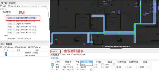

工程量查看
  1. 双击构建列表中已经绘制的回路,绘图区下方出现明细量表;
    明细量表中,“水平量”和“竖直量”表示桥架外的线缆工程量;“水平桥架内量”和“竖直桥架内量”表示桥架内的线缆工程量。

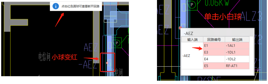

  • 路径二次编辑
    路径断开时,配电箱处小白球变红,点击小白球,对应断开路径标红。
