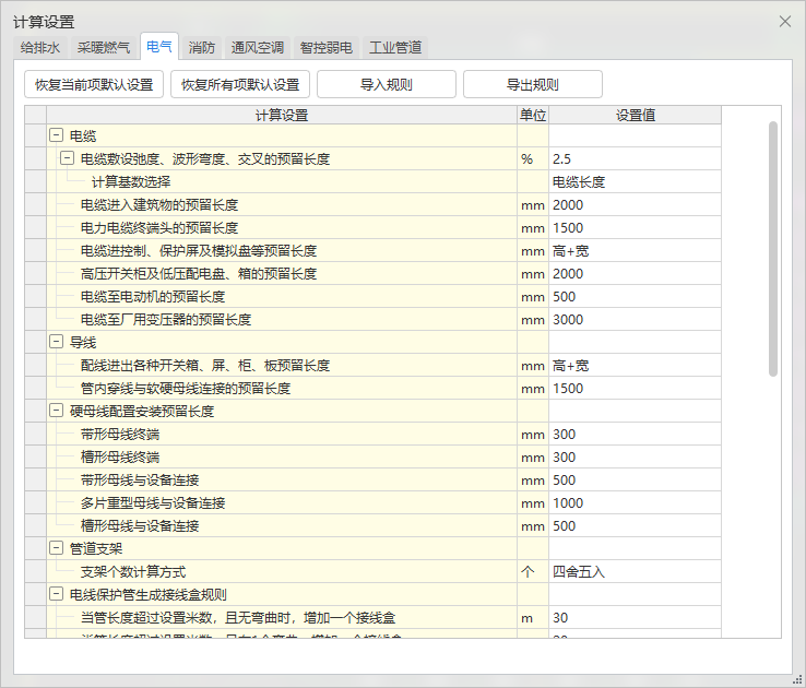

在“计算设置”界面可以设置针对每个专业的计算项,设置后的计算项对整个工程的计算结果有影响。
操作步骤
1.点击“工程设置->工程设置”功能包中“计算设置”功能,切换到电气页签中。
说明
i.连接灯具、开关、插座时,是否计算预留值:这一项是为了响应广西定额而特殊增加的,若需要增加预留工程量可以在此设置项中进行设置。软件按照设置长度进行出量。

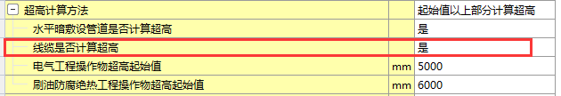

ii.线缆是否计算超高:开放设置规则,对于超高工程若线缆需要计算超高时,该设置调整为是即可按照超高线缆进行出量。反之若不考虑超高时,改为否即可。
iii.电缆生成穿刺线夹功能的规则是判断设置的直线与干线的距离值来生成的。
iiii.电气支持对桥架及配管生成套管,桥架类套管可以作为桥架孔洞使用。
