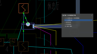

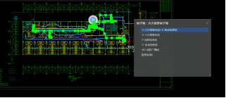

"1、功能触发:消防专业>>电线导管>>建模页签

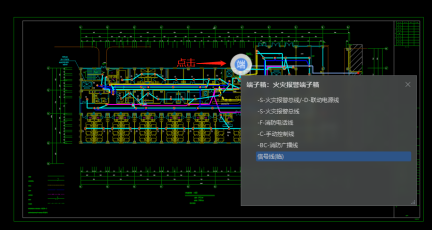

2、框选图纸,右键确认。绘图区显示对应端子箱标记

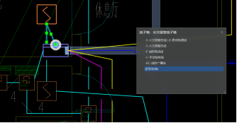

"3、点击端子箱,查看端子箱下回路走向。

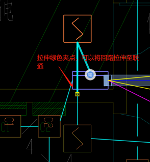

3.1当回路查看时发现有需要补充的CAD线,可以直接在绘图区点击对应CAD线。"

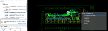

"4、双击对应回路,可以进行编辑操作
4.1左侧构件更换,从多构件更换成单构件
4.2支持补充选择其他回路到当前回路行。
4.3支持按delete删除不需要的回路段或整条回路。
注:信号线(临)为软件自动建立构件,对应CAD线需要校核更改。如拉伸到对应回路接线位置,即可按所连回路判断构件。

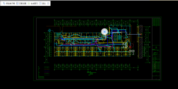

"6、修改端子箱:支持对局部回路更改对应端子箱
6.1触发命令,选择对应回路图元,变为绿色夹点,右键确认。
6.2点击对应更改的端子箱,右键确认。对应回路按新路径计算。
6.3支持再次选择回路进行端子箱修改。"

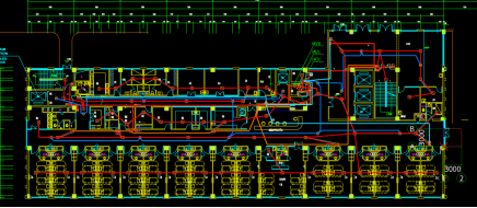

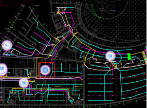

"7、生成图元
7.1、点击生成图元,既可生成相关管线。
7.2、点击端子箱白球,可以查看端子箱下器具及线缆位置"
8、当补充绘制器具并连接到已有回路时,白球窗体内数据会进行刷新记录。方便随时追溯。
