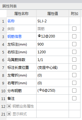

二、跨板受力筋属性列表:
1.左标注:是指跨板筋超出板支座左长度。
2.右标注:是指跨板筋超出板支座右长度
3.马凳筋排数:设置马凳筋的排数,可以为0,双边标注负筋两边的马凳筋排数不一致时,用“/”隔开。除了计算左标注和右标注范围的排数外,所跨过的板的位置,会按照受力筋的马凳筋计算方法计算马凳筋的个数。所以,跨板钢筋应该按照跨板受力筋来定义,这样马凳筋的计算才和实际情况相符。

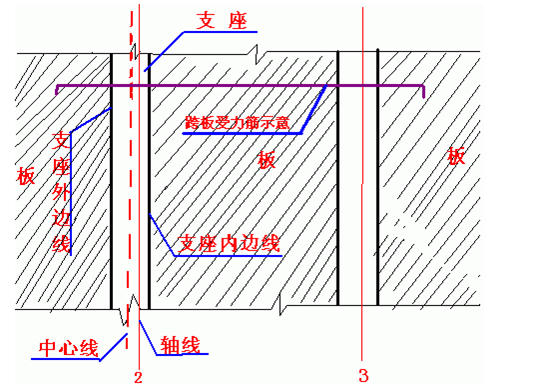

4.标注长度位置:受力筋左右长度标注的位置,包括:支座中心线、支座内边线、支座外边线、支座轴线;一般设计会有规定的,如果设计没有明确规定,就按支座轴线。内边线和外边线的计算公式是一样的,只不过钢筋长度不一样。内外边线是根据图纸来确定的,在图纸总说明上会明示负筋长度表达方法,需要依据图纸绘制。钢筋长度=支座长度+标注长度,选择外边线;钢筋长度=标注长度,选择内边线。用户可以在计算规则中设置,也可以定义构件时设置,在计算规则中设置较好,这样一个工程表达都是统一的。
5.分布钢筋:取“计算设置”中的“分布筋配置”数据,也可自行输入。
6.备注:该属性值仅仅是个标识,对计算不会起任何作用。
