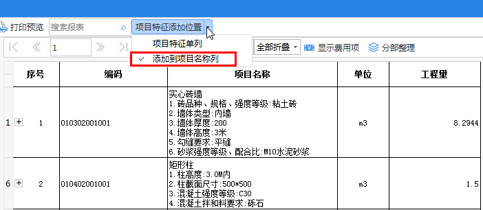

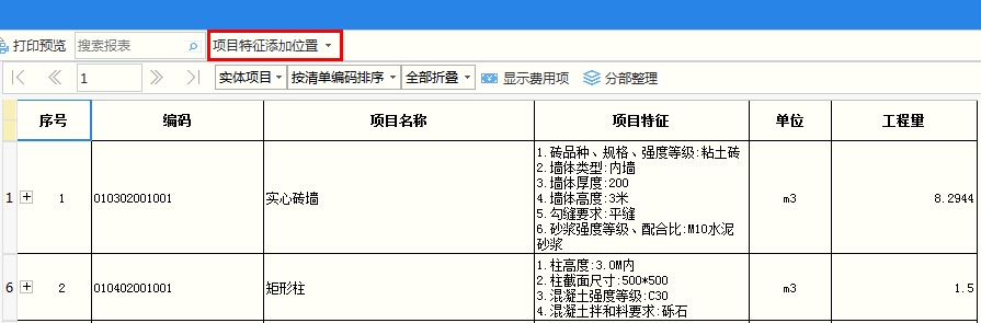

1、项目特征添加位置:
清单项目特征的描述默认按照全统清单规则的要求,单独一列进行列项:
如果需要将项目特征添加到清单项目名称下面,点击“项目特征添加位置”按钮,选择“添加到项目名称列”即可。

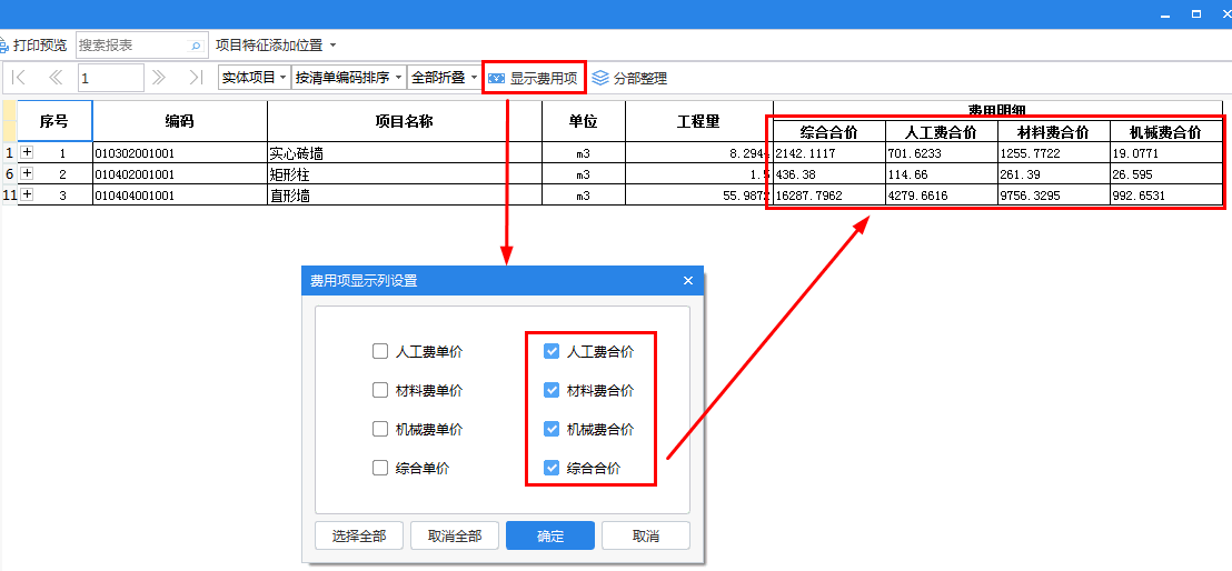

2、显示费用项:
做法汇总分析报表中,如果想显示本条清单的人工、材料、机械的单价及合价,可以点击“显示费用项”按钮,根据自己的需求进行相应费用的显示。
说明:如果套用做法的时候采用的是查询GBQ文件,费用明细中会对应显示计价软件导入的数值,负责费用明细显示为空。

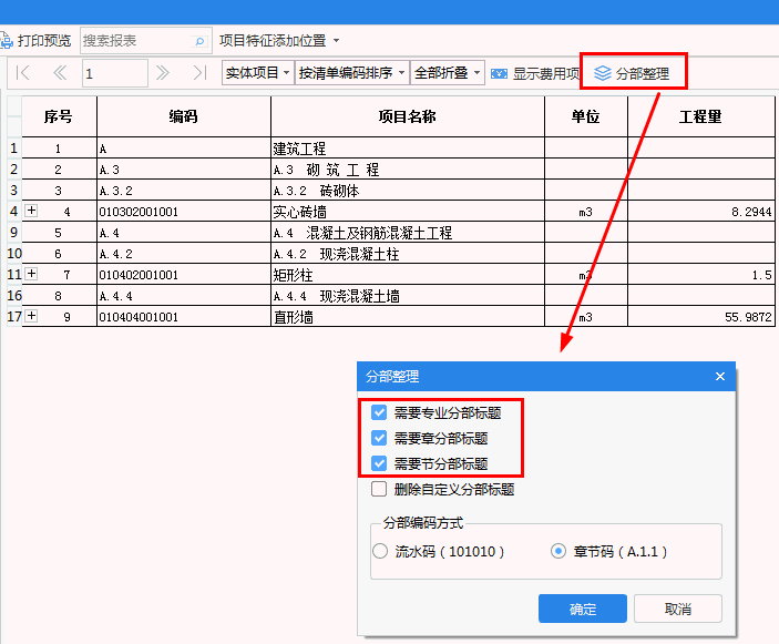

3、分部整理:
工程套用了做法,如果需要清单按照计价规则要求的清单定额章节显示,条理清晰,软件提供分部整理功能,可以按要求进行整理。
说明:整理原则同计价软件一致,在此处进行分部整理后可以直接导入计价软件。

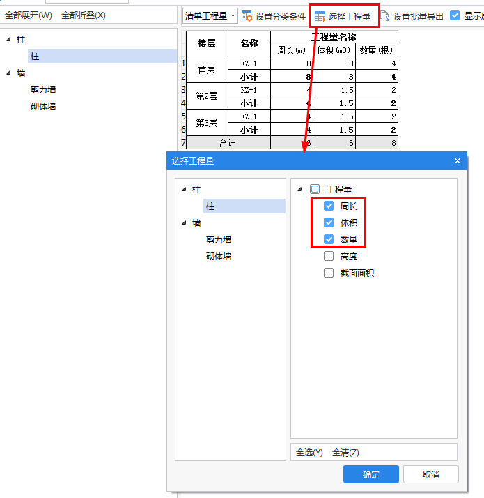

4、设置分类条件:

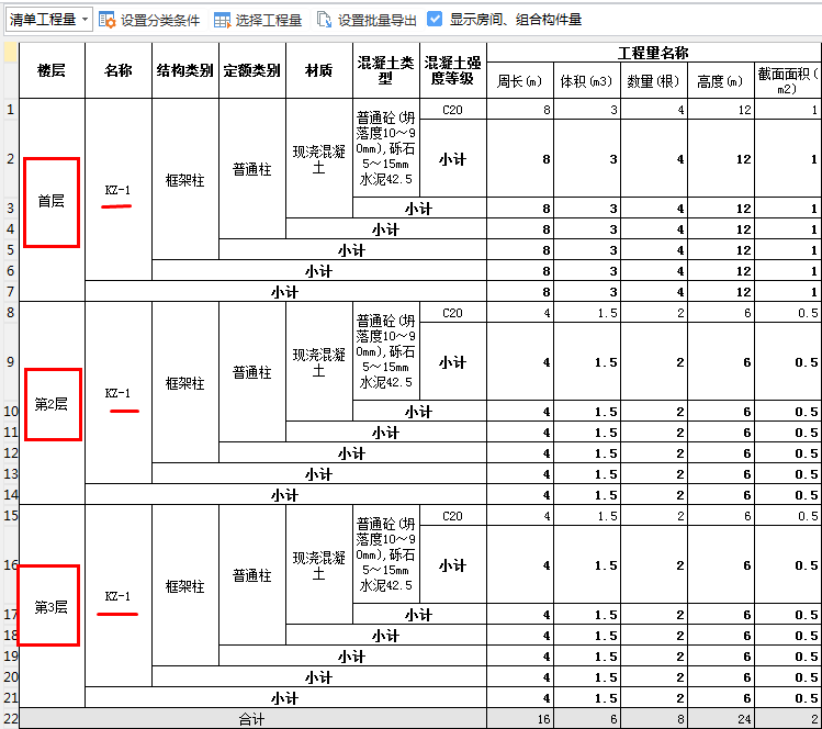

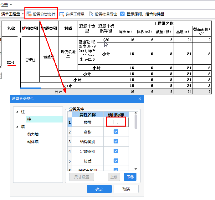

绘图输入工程量汇总表提供设置分类条件功能,可以使报表量根据自己的需求显示,例如:想要查看整栋楼同名称构件的工程量,可以在设置分类条件中将楼层去掉,就可以看到整栋楼同名称构件的工程量。
设置前:首层、第2层、第3层都有KZ1:
设置后:显示整个工程中KZ1总量
5、选择工程量:
绘图输入工程量汇总表和绘图输入构件工程量计算书提供选择工程量功能,您可以根据自己的需要,选择需要显示的工程量,简化报表显示。

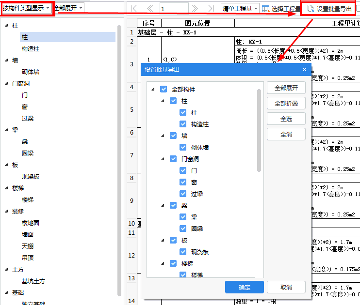

6、设置批量导出:
绘图输入工程量汇总表和绘图输入构件工程量计算书提供设置批量导出功能,可以快速选定需要导出报表的构件和楼层。

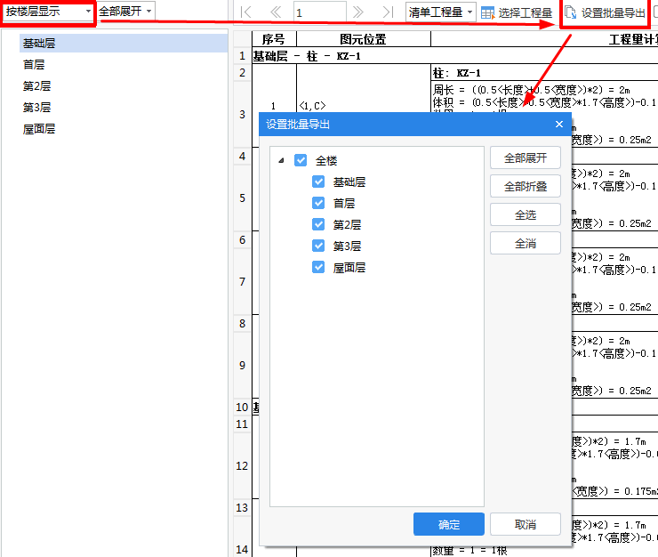

绘图输入工程量汇总表设置批量导出:
绘图输入构件工程量计算书—按楼层显示设置批量导出:

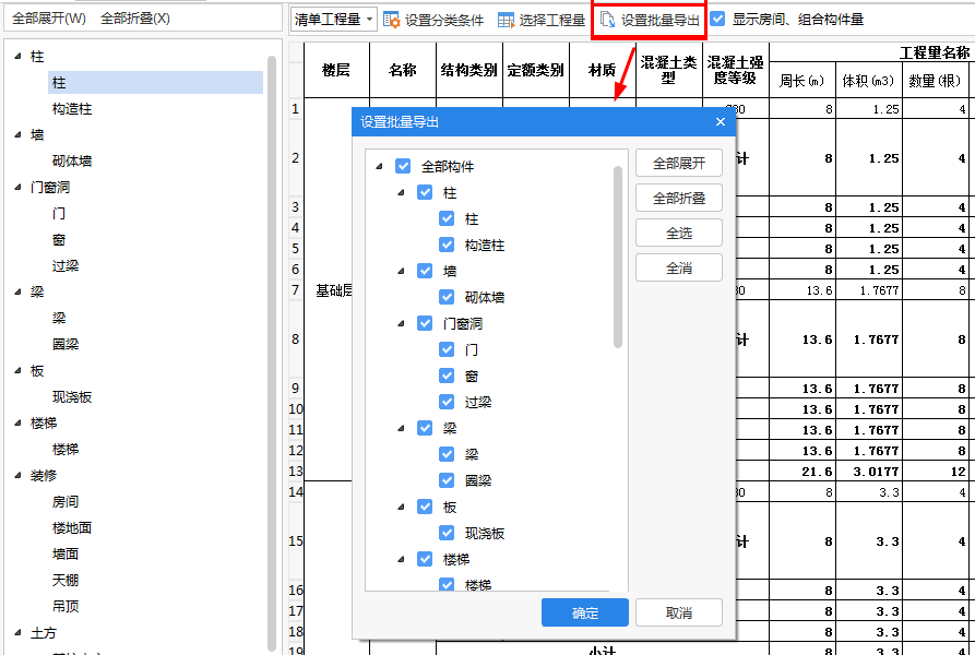

绘图输入构件工程量计算书—按构件显示设置批量导出:

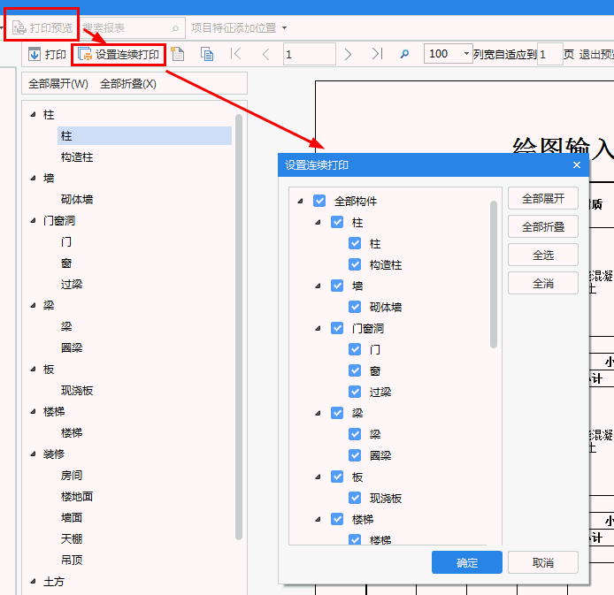

7、设置连续打印:
绘图输入工程量汇总表和绘图输入构件工程量计算书提供设置连续打印功能,快速选择需要打印的报表。点击“打印预览”,选择设置连续打印,勾选需要打印的构件或楼层,点确定后弹出打印窗口,进行打印。
