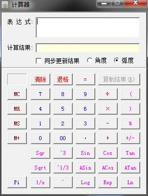

操作步骤
鼠标点击“工具”选项卡→“辅助工具”分组→“计算器”,打开 “计算器”窗口。
说明
1、同步更新结果:勾选后,在输入表达式的同时计算器会实时更新计算结果;
2、角度/弧度:设置输入的为角度值或者弧度值;
3、清除:清除表达式中输入的数据;
4、退格:在表达式中输入时回退一格;
5、复制结果:复制当前计算结果;
6、“^”:几次方,如输入“3^7”表示3的7次方;
7、可以移动鼠标点击数字键,也可以利用键盘输入。
