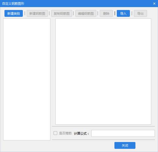

【第一步】:鼠标点击“工具”选项卡 -> “钢筋维护”分组 -> “自定义钢筋图”,打开 “自定义钢筋图形”窗口;
说明
1、新建类别:可以新建一个钢筋图形的类别,比如“挑檐钢筋图”;
2、新建钢筋图:新建钢筋图形,在弹出的窗口中输入钢筋图形名称,然后在矢量图编辑器中进行编辑;
3、复制钢筋图:复制当前选中的钢筋图形;
4、编辑钢筋图:修改当前已经建立好的钢筋图形;
5、删除:删除当前选中的钢筋图形或钢筋图形类别;
6、导入:导入一个已经保存的钢筋图形文件,该文件只能为“*.GTX”格式;
7、导出:导出建立的钢筋图形为一个钢筋图形文件,该文件为“*.GTX”格式;
8、是否箍筋:勾选则确定当前选中的钢筋图形归类为箍筋;
9、计算公式:显示当前钢筋图形的长度计算公式。

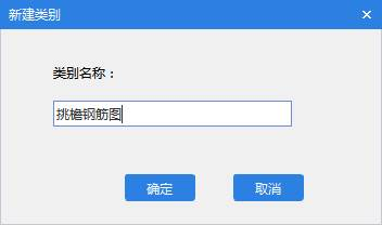

【第二步】:点击 “新建类别”按钮,弹出类别名称输入框,如输入“挑檐钢筋图”,点击“确定”按钮则在“自定义钢筋图形”窗口左侧树形结构上建立“挑檐钢筋图”类别;

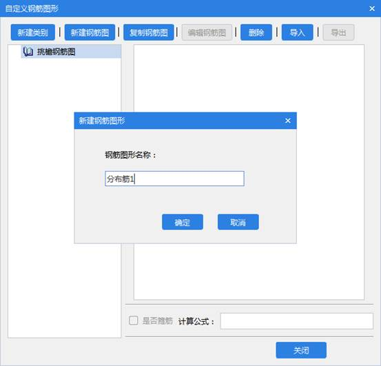

【第三步】:在窗口左侧树形结构中选择 “挑檐钢筋图”类别,点击 “新建钢筋图”按钮,弹出钢筋图形名称输入框,如输入“分布筋1”,点击确定;

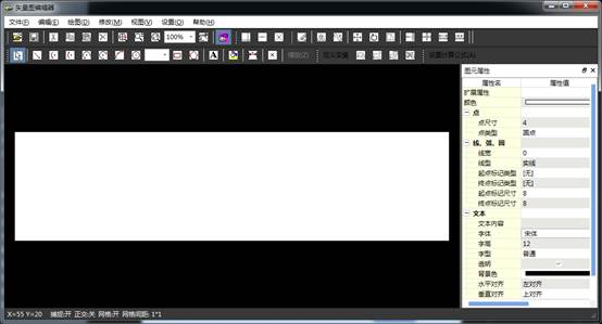

【第四步】:进入“矢量图编辑器”窗口,开始编辑钢筋图形;
说明
1、画直线、画弧、画圆、画矩形:具体画法参见绘图的“画直线”、“画弧”、“画圆”、“画矩形”;

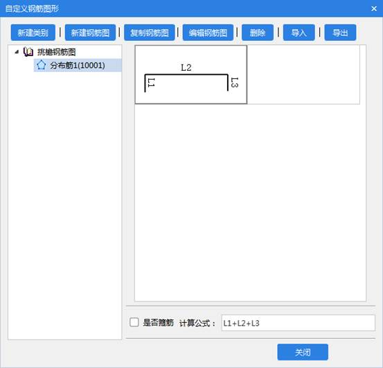

【第五步】:钢筋图编辑完成后返回到 “自定义钢筋图形”窗口。
