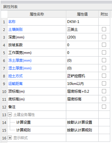

大开挖土方属性列表:
1、名称:根据实际情况输入大开挖土方名称,如DKW-1。
2、土壤类别:手动修改土壤类别,属性值选项为“一类土”,“二类土”,“三类土”,“四类土”。

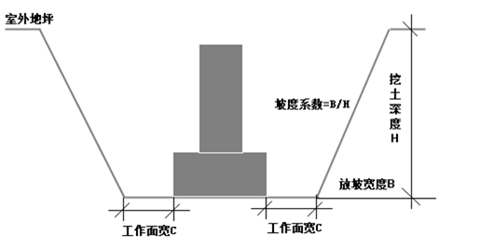

3、深度:输入大开挖土方的深度,默认为室外地坪距大开挖底的距离。
4、放坡系数:为放坡宽度B和挖土深度H的比值,如0.33,放坡系数设置为“0”时,表示不放坡。
5、工作面宽:基础施工时单边增加的工作面宽度,单位为mm。
6、冻土厚度:根据实际工程情况设置冻土厚度。
7、湿土厚度:根据实际工程情况设置湿土厚度。
8、挖土方式:手动修改挖土方式,属性值选项为“人工开挖”,“人工凿石”,“人工打眼爆破”,“机械打眼爆破”,“石方控制爆破”,“松动爆破”。
9、运输距离:根据实际工程情况设置土方运输距离。
10、顶标高:选择或直接输入大开挖土方的顶标高,默认为“底标高加深度” 。
11、底标高:选择或直接输入大开挖土方的底标高,默认为“层底标高 ”。
12、备注:该属性值仅仅是个标识,对计算不会起任何作用。

1、工作面:在挖土时按基础和垫层的双向尺寸向周边放出一定范围的操作面积,作为工人施工时的操作空间,这个单边放出宽度,就称为基础施工所需增加的工作面。

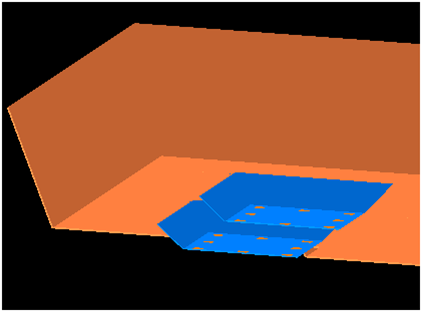

2、局部加深土方的处理:工程中基础局部加深处的土方可以通过调整土方属性中的顶标高快速调整加深处土方的位置。
