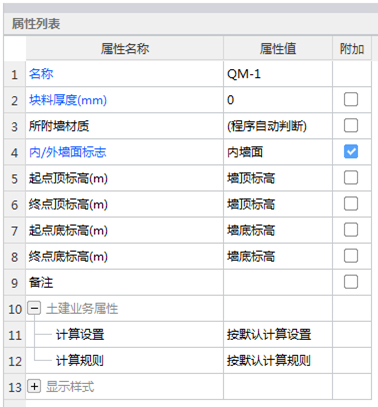

墙面属性列表:
1.名称:根据实际情况输入墙面名称,如:QM1。
2.块料厚度:根据实际情况输入块料厚度,默认为0,影响块料面积的计算。
3.所附墙材质:默认为空,绘制到墙上后会自动根据所依附的墙而自动变化,不用手工调整。
4.内/外墙面标志:用来识别内外墙面图元的标志,内外墙面的计算规则不同。
5.起点顶标高:在绘制墙面的过程中,鼠标起点处墙面的顶标高。
6.终点顶标高:在绘制墙面的过程中,鼠标终点处墙面的顶标高。
7.起点底标高:在绘制墙面的过程中,鼠标起点处墙面的底标高。
8.终点底标高:在绘制墙面的过程中,鼠标终点处墙面的底标高。
9.备注:该属性值仅仅是个标识,对计算不会起任何作用。
10.土建业务属性
11.计算设置:用户可自行设置构件土建计算信息,软件将按设置的计算方法计算。
12.计算规则:软件内置全国各地清单及定额计算规则,同时用户可自行设置构件土建计算规则,软件将按设置的计算规则计算。
13.显示样式:可设置构件边框颜色、填充颜色和不透明度。
14.填充颜色:可设置柱边框颜色、填充颜色,以便于在绘图区进行构建种类的快速区分。
15.不透明度:图元过多发生遮挡时,调整不透明度可以帮助您便捷查看到被遮挡的图元。
