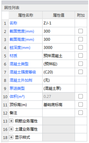

一、矩形桩属性列表:
1.名称:根据图纸输入桩名称,如:ZJ-1。
2.截面宽度:桩的截面宽度,单位mm。
3.截面高度:桩的截面高度,单位mm。
4.桩深度(mm):即桩的长度,可以根据实际情况输入。
5.材质:可选项为“预拌混凝土”、“预制混凝土”、“现拌混凝土”与“水泥粉煤灰碎石混合料”。不同地区计算规则对应的材质有所不同。
6.混凝土类型:当前构件的混凝土类型,可以根据实际情况进行调整。这里的默认取值与楼层设置里的混凝土类型一致。
7.混凝土强度等级: 混凝土的抗压强度。这里默认取值与楼层设置里的混凝土强度等级一致。
8.混凝土外加剂:可选择减水剂,早强剂,防冻剂,缓凝剂,或不添加混凝土外加剂。
9.泵送类型:可选项为混凝土泵,汽车泵,非泵送。
10.体积:软件自动计算桩体积,为只读属性。
11.顶标高(m):默认为基础底标高,可以根据实际情况进行修改。
12.备注:该属性值仅仅是个标识,对计算不会起任何作用。
13.钢筋业务属性
14.其它钢筋:除了当前构件中已经输入的钢筋以外,还有需要计算的钢筋,则可以通过其它钢筋来输入。
15.汇总信息:默认为构件的类别名称。报表预览时部分报表可以以该信息进行钢筋的分类汇总。
16.土建业务属性
17.计算规则:软件内置全国各地清单及定额计算规则,同时用户可自行设置构件土建计算规则,软件将按设置的计算规则计算。
18.显示样式:可设置构件边框颜色、填充颜色和不透明度。
19.填充颜色:可设置柱边框颜色、填充颜色,以便于在绘图区进行构建种类的快速区分。
20.不透明度:图元过多发生遮挡时,调整不透明度可以帮助您便捷查看到被遮挡的图元。

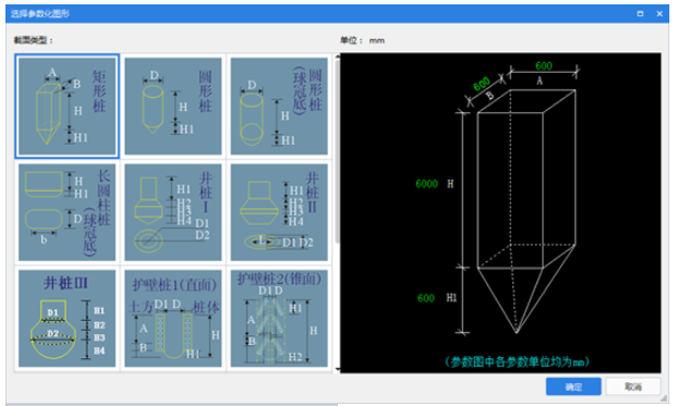

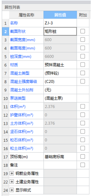

三、参数化桩属性列表:
1.新建参数化桩:可在弹出的“选择参数化图形”对话框设置截面类型与具体尺寸,点击“确定”后显示属性列表。
2.截面形状:可以点击当前框中的三点按钮,在弹出的“选择参数化图形”对话框进行再次编辑。
3.截面宽度:参数化桩截面外接矩形的宽度;
4.截面高度:参数化桩截面外接矩形的高度;

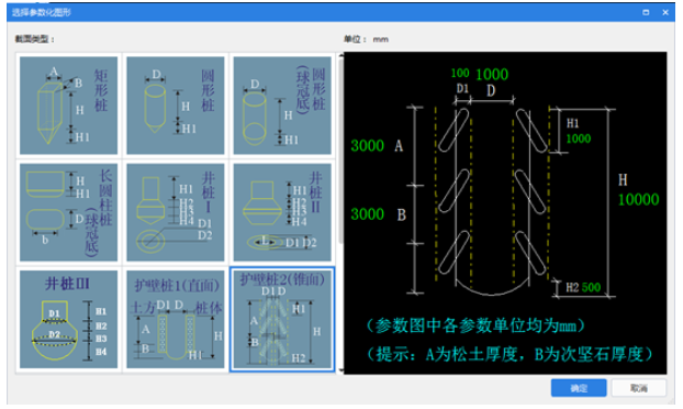

5.护壁体积:选用护壁桩时生成该属性值,为成桩过程中防止桩孔坍塌所产生的护壁部分的体积。
6.土方体积成桩过程中所挖土方的总体积。
7.坚石体积:如上图,为坚石部分(B部分)体积。
8.松石体积:如上图,在护壁桩中数值等于松土体积。
9.松土体积:如上图,为松土部分(A部分)体积。
10.其它属性与矩形桩属性类似,参见矩形桩属性列表。
