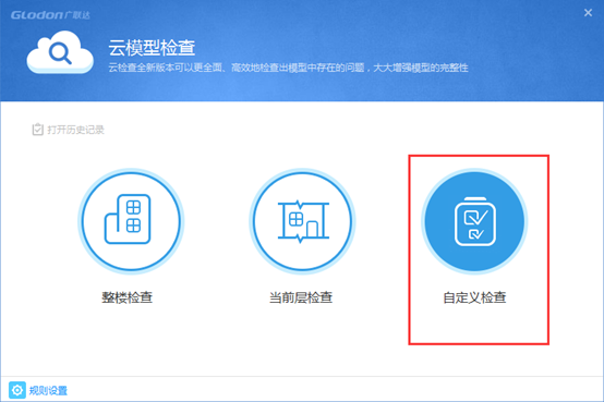

在软件的【建模】模块的【通用功能】分组中,点击【云检查】功能,在弹出窗体中,可看到【自定义检查】功能,如下图:

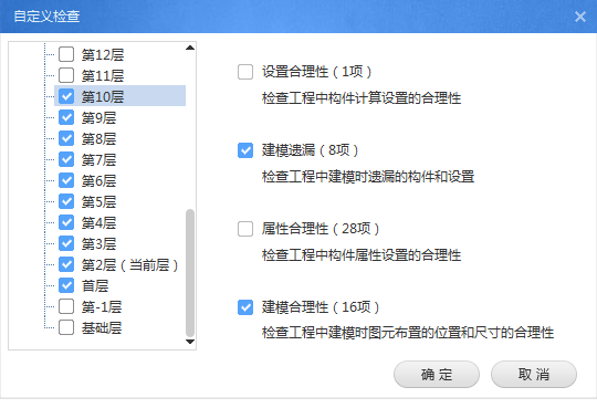

点击【自定义检查】,弹出窗体,选择检查的楼层及检查的范围,如检查首层~10层的建模合理性、建模遗漏,如下图:

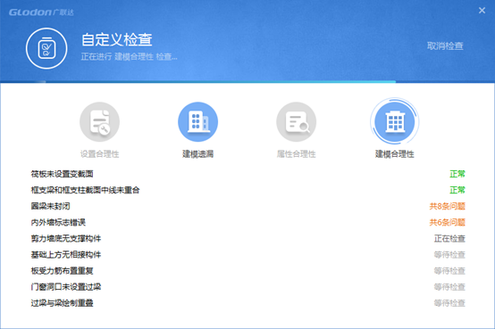

点击【确定】后,进入检查过程:

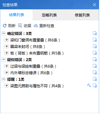

检查完成后,弹出云检查结果,如下表:
