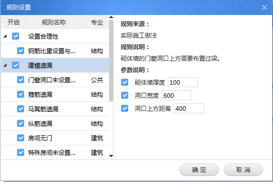

每个工程的情况均不尽相同,在检查工程时使用的具体检查数值也不尽相同,【云检查】内置了检查规则,但是对于具体的检查数据开放了设置项,用户可以根据工程的具体情况,进行检查具体数据的设置,以便于更合理的检查工程错误。
操作步骤:
在【云检查】窗体中,点击【规则设置】,见下图:
点击后,在弹出的【规则设置】页面中,查看检查规则,根据工程情况做相应的参数调整,见下图:
设置后,点击【确定】,再次执行云检查时,软件将按照设置的规则参数进行检查。
